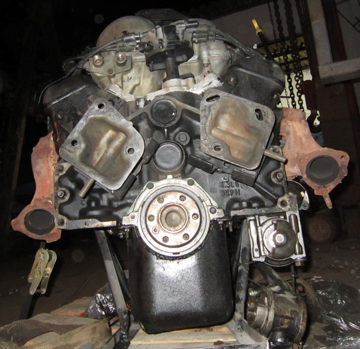

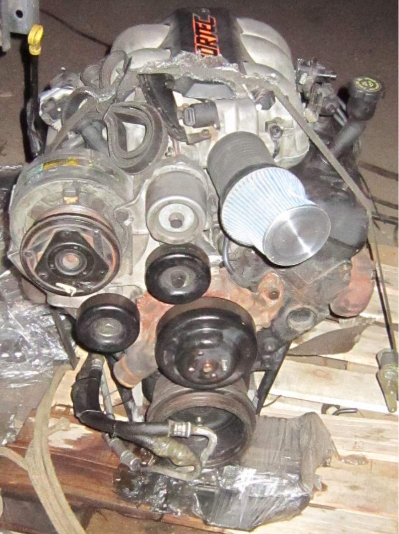

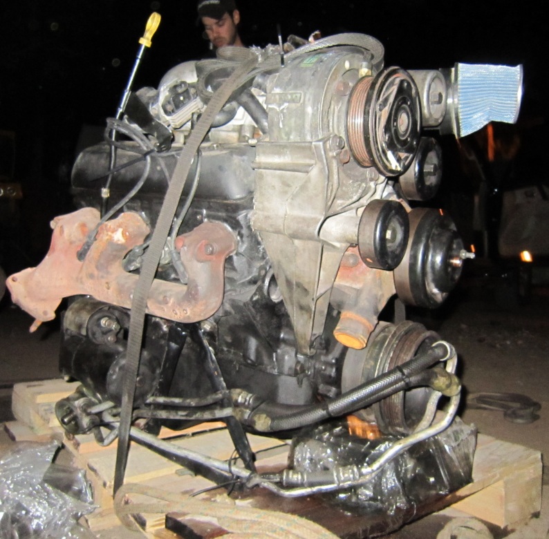

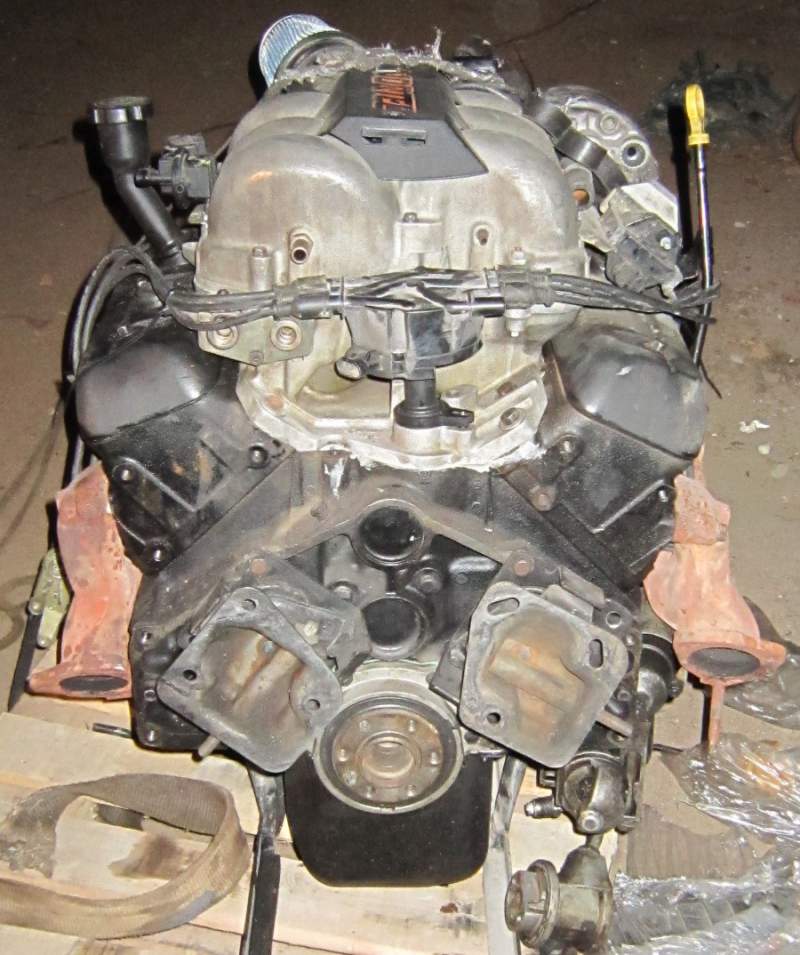

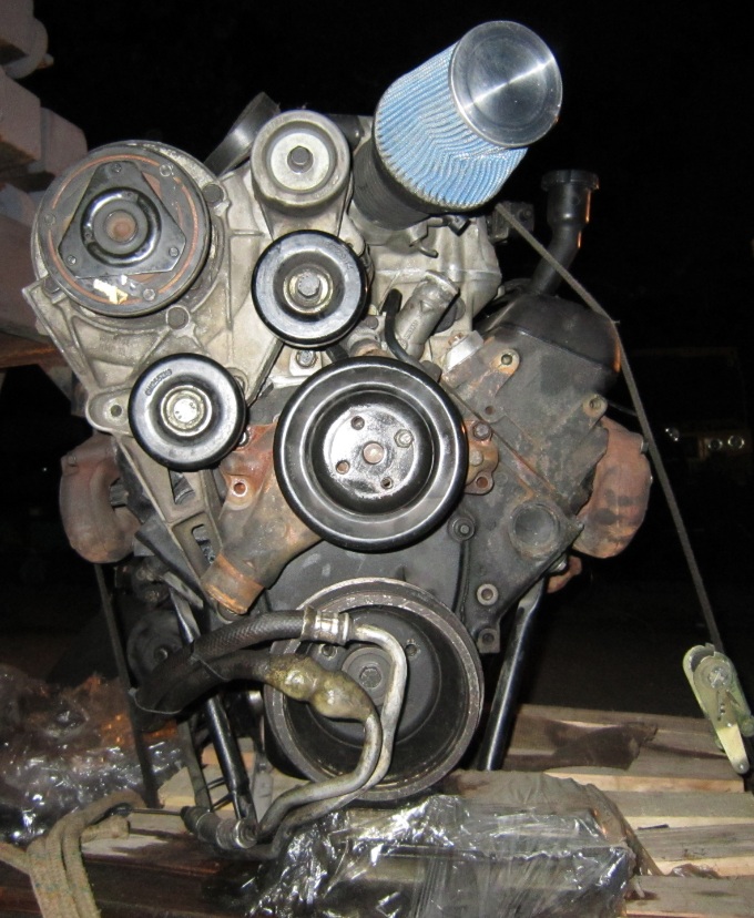

    Enfim ele chegou, ja está na oficina!

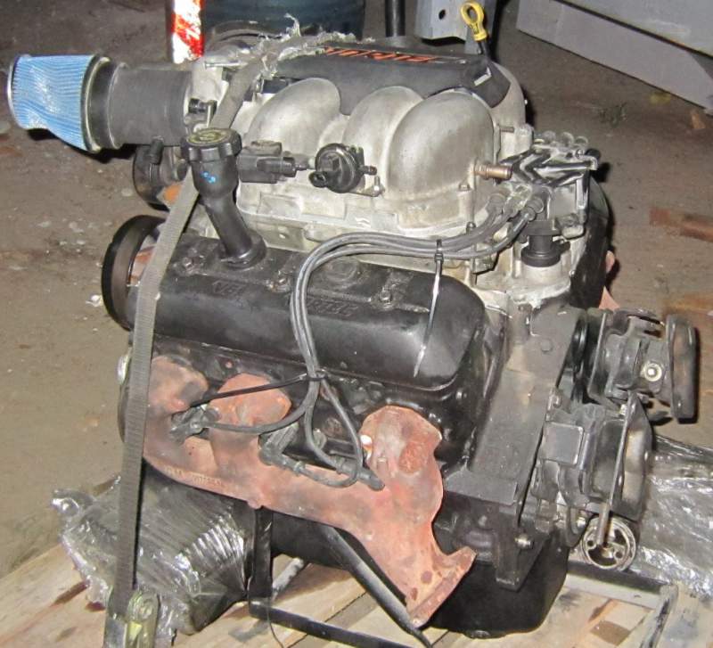

    Ontem mesmo começaram-se os trabalhos de remoção de meu trem de força pra receber o novo coração. Vortec 4.3 V6
    O motor pegava numa caixa automatica, por isso veio sei volante, cremalheira, disco, platô etc.. alguem sabe de que carro posso colocar?
    Blazer? S10? C20?
    Amanha vou pra oficina pra ajudar nos trabalhos... quero ouvir esse ronco logo!
    Anexo 393043Anexo 393044Anexo 393045Anexo 393046Anexo 393047Anexo 393048Anexo 393049
    Antes que ele reclame, as fotos foram feitas por Dino. Vulgo Uxio! hehehehe
    Tomara que esse motor seja tão bom quanto as fotos!:mrgreen:
    :stop: Oficina amanhã? :discordo:
    Táxi é o terceiro da fila. Primeiro o Galego e depois The Flash. Apareça lá só daqui a 3 meses. Se vc for lá antes :boxing:

    O sistema de injeção da importada é diferente da nacional.
    Me corrija se eu estiver errado, o importado é injeção CPI (Central Port Injection) um bico grande que sai pra 6 bicos pequenos (Aranha) enquanto o Nacional é CSFI (Central Sequencial Fuel Injection). Alem da injeção muda tambem corpo de borboleta, coletor de admissão, bicos injetores e programação da central.
    Segundo o mecanico que me vendeu, fechano a EGR e com um bom escape ele passa dos 200cv facil.

    Sobre a injeção destes motores, não é que a importada é diferente da nacional ! Todos os vortec´s eram importados quem era nacional eram as blazer e S10 a partir de 96.
    Um sistema foi sucessor do outro, primeiro era o seu CPFI até 95 (que não veio para o Brasil, por isso só encontrava isso em S10 americana). Depois mudou para o CSFI de 96 a 01. Estes dois primeiros tanto aqui quanto lá são chamados de aranha ( e tem alguma diferença entre eles. E no final mudou para o MPFI que são bicos individuais.
    Sobre encontrar peças mais facilmente, se estiver se referindo aos EUA, peças desses motores são encontrados em qualquer esquina independente do tipo de injeção. Se for aqui, já é bem mais difícil vc conseguir uma junta do carter, do coletor de admissão, aranha CPFI, etc... porque não rodaram nos carros fabricados aqui.
    Todos os motores ficavam entre 180 e 200cv. O seu deve ser 195cv.
    Receita de preparação destes motores tem aos montes, mas dana 44 não aguenta nem ele original !
    Boa sorte no projeto.

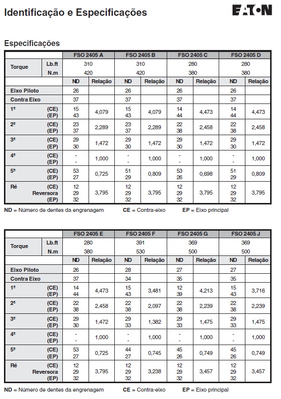

    Pelo menos achei um cara no ML e outro em outro forum vendendo o volante por 300 latinhas. Sabe se o volante da Nacional dá na importada, digo.. peso, massa são iguais ao original?
    Desisti de colocar a Tremec. Vou de Eaton mesmo...
    Sabado comprei uma capa seca da C20. Deu certinho no Vortec e no cambio FSO 2305 de um amigo, porem vi diferença no Eaton FSO 2405. Isso procede? tem diferença na fixação entre os modelos 2305 e 2405?
    Preferiria colocar a 2405!!! :D
    Foto da capa seca da C20
    https://lh5.googleusercontent.com/-H...1FB3F35999.JPG
    Que embreagem voce usava? Original de Blazer mesmo?
    Qual era a relação de redução da sua? A, B, C.... Não consegui encontrar qual era usada na Blazer Manual, mas achei do Troller 2405E
    Tabela de reduçoes do FSO 2405
    Anexo 393676
    Anexo 393676
    Zeca,
    Não sobrou muita coisa do projeto anterior infelizmente !
    Respondendo ....
    Não terá problemas com o volante.
    Pode ser que tenha alguma diferença de fixação, porque originalmente a Blazer usou inicialmente um cambio chamado de Getrag NVG e após 2002 usou o FSO-2405B e esse 2305 saia na Silverado 4.1.
    Eu usei tudo original da blazer na época, cambio 2405B, atuador de embreagem, embreagem completa e o cilindro mestre.
