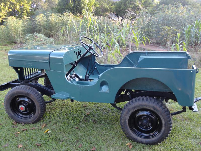

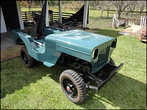

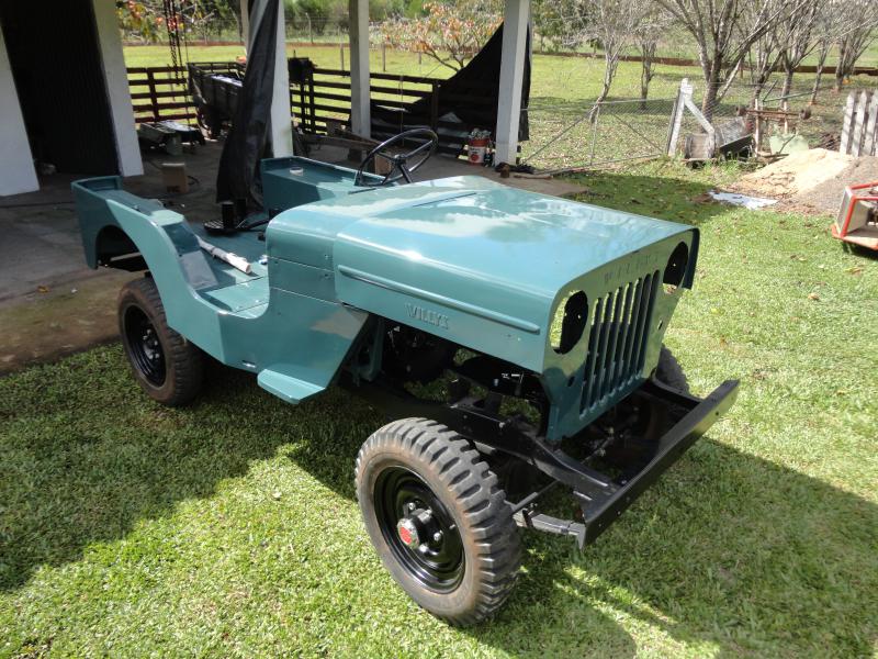

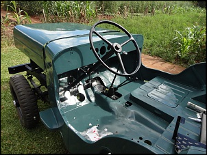

    sábado retoquei algumas peças verdes, sabado no final da tarde montei a carroceria em cima do chassi, ficou muito legal agora vou procurar alguem pra fazer o polimento, depois disso e do motor instalado posso parafusar os paralamas Aí vão algumas fotos

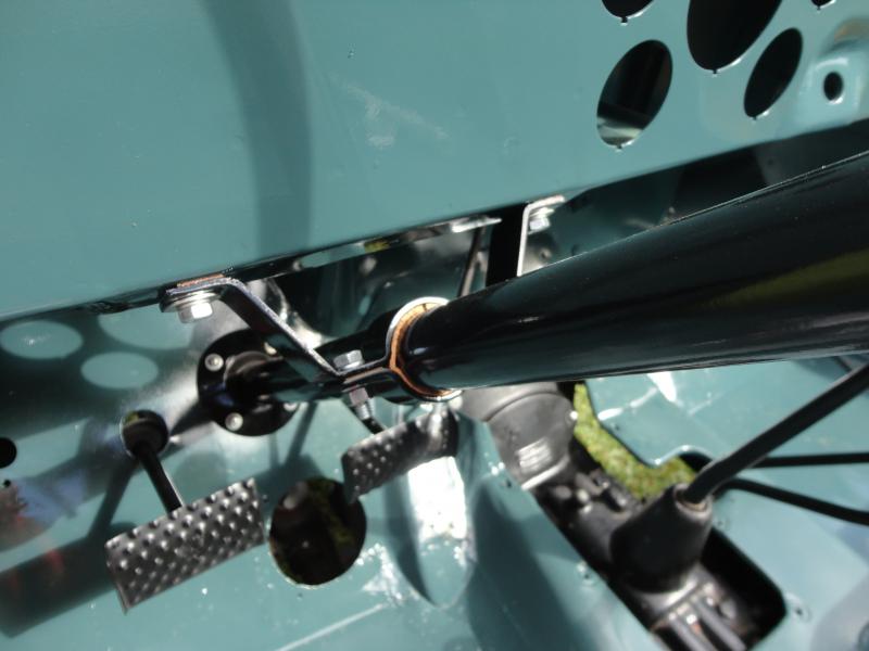

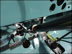

    Pela foto não me fica claro, ma tu fixou o tubo da direção ali no assolho? Original não é fixado, só passa pela furação do assoalho... se fixar, a lataria vai trabalhar para um lado e o setor que está preso no chassis para outro. Isso acaba quebrando ali onde prende o tubo no painel.
    Valeu pelo elogio , realmente é a parte mais chata e trabalhosa de toda a reforma (só de lembrar tudo que lixei... ) pelo menos é bastante recompensador ver o Jeep todo verdão e de pintura nova
    Quanto a direção, não fixei no assoalho não. É só a borracha de vedação do canote da direção da Rural se não me engano, cortei ela no formato redondo e tirei uns encaixes que ela tinha, acabou ficando um disco com um furo no meio. Passei ele no canote do Jeep e fixei ele com as meia-luas próprias pra isso, ficou vedado, com uma boa aparência e flexível, pena eu não ter tirado nenhuma foto mais de perto, mas valeu pela dica.

    Ahh bom... aí sim.

    Agora um palpite, eu não sei realmente qual é a posição original dos pedais de freio e embreagem, porém se você inverter os seus fica mais funcional, pois aí o limitador não atrapalha o pé direito de irdo pedal do acelerador para o do freio e nem o pé esquerdo de "escorregar" pra cima do pedal da embreagem, o que vc. acha?

    Nuss , é verdade, nem me atinei disso, talvez eu fosse reparar andando mas concordo 100%. Na hora de instalar me guiei cegamente pela etiqueta, que indicava essa montagem. Alias, sei que tem uma foto dos pedais no manual, vou procurar aqui, talvez dê pra saber a posição original (só por curiosidade mesmo, porque vou virar eles mesmo assim, deve ser uma m3rd@ o pé enganchando naquela dobra toda hora). Valeu pela dica e pelo elogio, legal mesmo vai ficar depois do polimento

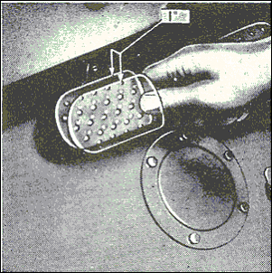

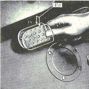

  • #358
    Usuário Avatar de HenriqueRS
    04/06/2010
    35
    391
    Taí o que achei, nada muito claro, é só um desenho, mas parece que eles vão virado mesmo (ressalto virado pro canote da direção)Reforma total do CJ3b-pedal-embreagem.png

  • #359
    29/04/2003
    3,509
    Agradecimentos: 22
    Citação Postado originalmente por HenriqueRS Ver Post
