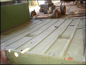

    Na verdade nem usei o tasso, só o martelo, marreta na verdade, e madeira. Foi mais ou menos assim:
    Meu pai me ajudou nesse serviço. Ele cortou 2 tábuas de uma madeira bem dura (acho que era eucalipto) de 7 cm de largura por 95 cm de comprimento, que encaixam bem certinho entre os ressaltos do assoalho traseiro (7 cm) e entre a parte de trás e da frente do assoalho (95cm).
    Depois viramos a carroceria de cabeça para baixo e apoiamos ela nas seguintes regiões (ver foto) em cima de cavaletes, por enquanto sem usar as tábuas. Só que a carroceria não fica equilibrada por si só em cima desses dois pontos, ela tomba pra frente, então amarrei com uma corda a parte da frente dela no teto da oficina. Assim ela ficou suspensa pela corda na parte da frente e o assoalho traseiro biapoiado nas extremidades.
    Depois, como tava muito curvado mesmo, coloquei um pedaço de madeira (qualquer pedaço, só pra não marcar a lata) ao longo daquele reforço transversal que passa por baixo do assoalho, primeiro no mais da frente e depois no de trás, que tem os furos pros calços (a ordem não importa). Em cima da madeira coloquei um mini-macaco hidráulico (nem tão mini assim, 2,5T, mas também não era um jacaré) e botei uma outra tábua entre o macaco e o teto da oficina. Macaqueei até ficar um pouco além da posição certa e dei umas marretadas no pedaço de madeira que tava entre o macaco e o assoalho, dai soltei a pressão no macaco e conferi se tava certo. Fui fazendo isso até o reforço ficar retinho. Fiz isso nos dois reforços, um de cada vez. Pena que não tirei fotos ...
    Depois disso ficar reto, faltava arrumar o assoalho em si. Agora ao invés de ser um grande afundado, tinha como se fosse três "faixas" planas, que eram os reforços, e entre elas a chapa afundada. Foi aí que usei as 2 tábuas 7x95cm que meu pai fez. Coloquei elas entre os cavaletes e o assoalho traseiro, encaixadas entre os ressaltos. Com uma marreta e um pedaço pequeno de tábua pra não marcar, fui batendo do lado de baixo do assoalho (que tava pra cima), forçando ele contra as 2 tábuas e, com um tarugo de ferro de diâmetro parecido com o do ressalto, bati o ressalto pra baixo também. Tudo isso com a carroceria de cabeça para baixo.
    Foi uma manhã inteira e um pouco da tarde de serviço, mas ficou muito melhor que antes. Só sobrou alguns amassados pontuais, devem ter atirado coisas dentro dessa carroceria Mas como quero passar algum tipo de emborrachado por dentro da carroceria, acho que vão sumir todas essas imperfeições pequenas tomara...
    Abraço, qualquer coisa, só perguntar...
    Miniaturas de Anexos Miniaturas de Anexos Reforma total do CJ3b-bater-assoalho.jpg

    Excelente idéia e explicação, ficou facil de entender!!!
    A principio ia deixar todo torto o assoalho, mas qdo chegar a hora vou fazer o mesmo que vc fez.
    A idéia de apoiar em cavaletes e fazer um sanduiche com tabuas é muito boa, vou tentar repetir tb no assoalho dianteiro.
    Mesmo que não fiquem perfeitos, vai ficar muito melhor do que está.
    Dica: não se preocupe com os pequenos amassados que ficaram e não precisa emborrachar (só se realmente fizer questão). Corte uma manta e faça um tapete, fica muito bom, esconde tudo e protege para o uso do dia a dia.

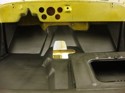

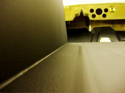

    Consegui abrir aquele site que tinha fotos de como ficou o emborrachamento
    Willys cj3a Blog
    Aí vão as fotos, quero fazer algo assim, não sei se uso emborrachado mesmo (fotos) ou KPO (igual um cara aqui do fórum fez com o Troller dele), ainda não decidi 100% (quando vi a idéia do KPO achei o máximo, mas não sei se fica tão discreto quanto o emborrachamento), a idéia é usar pistola (aquelas pra alta viscosidade).
    Miniaturas de Anexos Miniaturas de Anexos Reforma total do CJ3b-picture-33.jpg   Reforma total do CJ3b-picture-44.jpg   Reforma total do CJ3b-dsc02205.jpg
