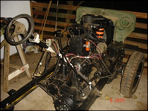

    Pois é, ontem quase ligou, quase por causa da bomba de gasolina, que começou a vazar Sábado deixei tudo pronto, óleo, água, gasolina e parte elétrica, até girei o motor com o burrinho. Mas já acho que já resolvi o problema no diafragma. Ele tá vazando por que a primeira camada dele tá rasgada. Por isso passei uma cola de juntas nele (que sozinha não funcionaria por que a gasolina solta ela) e por cima coloquei um pedaço de plástico, esses de sacola mesmo. Antes de eu levar algumas pedradas aqui, já vou dizendo, sei que é uma gambiarra braba isso, mas já fiz um teste, deixei o pedaço que usei mergulhado numa garrafa com gasolina por duas semanas, não sofreu mudança nenhuma, e também testei a bomba fora do motor, bombeando com a mão, nada de vazamento, espero que continue assim depois de instalado no motor, pelo menos até eu achar uma solução melhor.
    Também apareceu um vazamento na bomba d'agua, que espero que se solucione depois de rodar um pouco, até o selo se ajustar.
    Já na caixa, a vedação ficou perfeita, nenhuma poça de óleo nem gotas nem nada embaixo do Jeep, mesmo depois de uma semana inteira parado. Na verdade, o único pequeno vazamento que apareceu foi pelo "plug" do cabo do velocímetro, que já foi selado.
    A próxima etapa, se tudo der certo, é começar a carroceria e ir trocando o monte de coisas provisórias que coloquei no motor pra fazer ele ligar por partes definitivas.
    Agora é esperar o final de semana pra ver se gira esse motor
    Miniaturas de Anexos Miniaturas de Anexos Reforma total do CJ3b-dsc09599.jpg   Reforma total do CJ3b-dsc09605.jpg

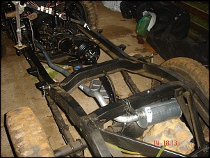

    Ligou!!!!!!!!!!
    Sábado comprei o escapamento e a membrana pra bomba de gasolina, daí eu não ficaria na mão se a sacolinha rasgasse. Sábado de tarde foi só pra montar a bomba de gasolina, refazendo o reparo de sacola com mais camadas (gambiarra Heavy Duty) e fazer umas dobrinhas nos tubos do escapamento, que são do 6cc e por isso não fecharam 100%. Resumindo, o escapamento não ficou bonito, o início do tubo ficou todo torto, porque era bem diferente do que devia ser, pretendo fazer esse pedaço novo a partir de um tubo reto.
    Decidi tentar ligar sábado de noite mesmo. Nada. Com a bobina desligada o burrinho girava bem o motor, mas era só ligar a bobina, pra começar a queimar a gasolina, que o motor dava umas trancadinhas e o burrinho não tinha força. Decidi colocar a bateria pra carregar e tentar de novo no dia seguinte. Domingo de manhã, botei a bateria, já carregada, no Jeep e ainda coloquei o carro do meu pai do lado, ligado pra fazer uma ponte com as 2 baterias. Mesmo assim, nada de ligar. Decidi conferir o ponto, girei o virabrequim até a marquinha, girei o distribuidor no sentido de giro do rotor e depois fui voltando até abrir o contato, testanto com um multimetro. Nem assim ligou, continuou com o mesmo "sintoma". Depois do almoço, já louco da vida que não ligava, me dei conta que se o motor de arranque não tava tendo força pra girar com a faísca ligada era por que a mistura tava queimando muito cedo, fazendo o motor voltar, daí decidi atrasar o ponto. Girei o ditribuidor uns 5º AH. Bati arranque e fui mexendo no acelerador até que... LIGOU Girou uns 10 segundos e já desliguei de novo pra completar o radiador de água, que eu tinha drenado pra parar de vazar pela bomba de água, que agora, depois do motor rodar, está vazando uns 90% menos, ou até menos. Liguei de novo pra ver se dava pressão no óleo. Ficou 1 ou 2 minutos ligado e nada de pressão. Desliguei o motor de novo e abri a mangueirinha que ia pro manometro. Tava seca Já tava me conformando em abrir a bomba de óleo quando me dei conta: peguei uma garrafinha de 600ml e enchi de óleo, fiz um furinho na tampa e engatei a mangueirinha do manometro nela dai virei a garrafinha e apertei ela até correr uns 250ml de óleo pra dentro do motor, assim eu tive certeza que a bomba de óleo tava cheia de óleo. Bati arranque e a magueira já começou a soltar óleo, outro problema resolvido. Prendi a mangueira de novo no manometro e liguei o motor, deu 30lbs, um pouco baixo para lenta, mas nada muito preocupante, e foi aí que eu vi um chafariz de óleo. Eu tinha percebido que a junta que veio com o elemento do filtro de óleo era um pouco pequena, mas achei que tinha ficado no lugar, resultado: voou óleo pra todo lado. Trocada a junta, enjambrei um acelerador e fui dar uma volta, me equilibrando em cima da longarina .
    Agora deu pra ter uma noção de como realmente ficou o meu serviço. Todas as marchas engatando perfeitamente, sem arranhar nem 2ª nem 3ª, freiando bem até (isso que ainda não regulei as sapatas e o pedal do freio tava baixo), 4x4 e reduzida funcionando 100%, não tenho do que reclamar. E como é legal a 4x4, ainda mais com reduzida, calcei as rodas dianteiras e engatei ré, ficou patinando, não teria jeito de sair, engatei a tração e foi como se não fosse nada. Tinha uma valeta no potreiro que ficou me chamando, mas não fui por que o apoio provisório da grade dianteira (o certo é prender ele na carroceria pelos paralamas e por uma haste que passa por cima do motor) tinha cedido um pouco e em acelerações fortes o defletor se mexia e a ventoinha pegava nele Quem sabe nesse sábado, depois de melhorado o apoio, passo pela valeta? O único problema é que é segunda e faltam 4 dias pra ir mexer no Jeep de novo.
    Miniaturas de Anexos Miniaturas de Anexos Reforma total do CJ3b-dsc09619.jpg   Reforma total do CJ3b-dsc09616.jpg   Reforma total do CJ3b-dsc09620.jpg
