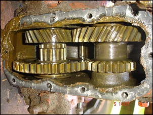

    Ae pessoal. Comecei a caixa de marcha e de transferência esse final de semana. Já ta tudo desmontado e, se tudo der certo, sábado vai ser feito jato de areia nas carcaças. Também descobri porque tava arranhando a segunda marcha. Não era o anel sincronizador, era a mola que empurra os macaquinhos contra a luva de engate. A mola que fica do lado da engrenagem da segunda tava quebrada e não dava pressão no anel sincronizador contra a engrenagem quando se tentava engatar a segunda, arranhando.
    Como eu tinha dito, tinha água dentro delas Comeu bastante alguns rolamentos, enquanto outros não afetou nada. Um que sofreu muito foi o da engrenagem intermediária da caixa de transferência. Vou ver se consigo trocar os roletes e o eixo.

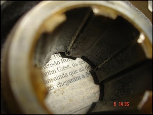

    Mas eu me impressionei com o estado do eixo principal, na saída da caixa de marchas. Comeu um monte a ranhura do eixo e da engrenagem. Nem sabia que isso era possível. Alguém aí já viu algo assim? Ou então ouviram falar de um Jeep que quebrou alí? Tá com uns 4° ou 5° de folga ao girar talvez até mais
    O melhor mesmo são fotos, então aí vão:
    1-Engrenagens.
    2-Mais engrenagens.
    3-Engrenagem com folga.

    5-Ranhura da engrenagem.

    6-Folga no entalhado (ta borrada mas dá pra entender, circulei a abertura)

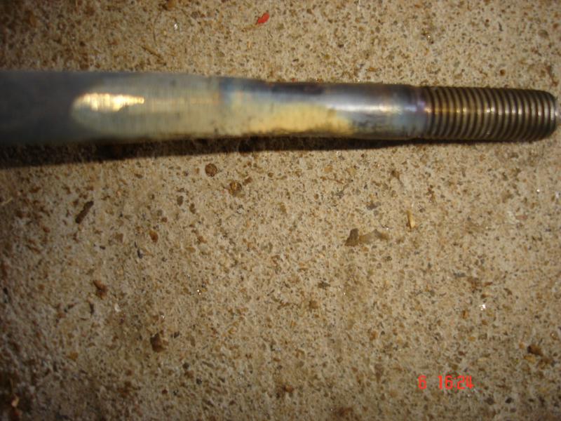

    9-Rosca da bolota da alavanca.
    10-Rosca da bolota da alavanca depois de soldar parafuso.

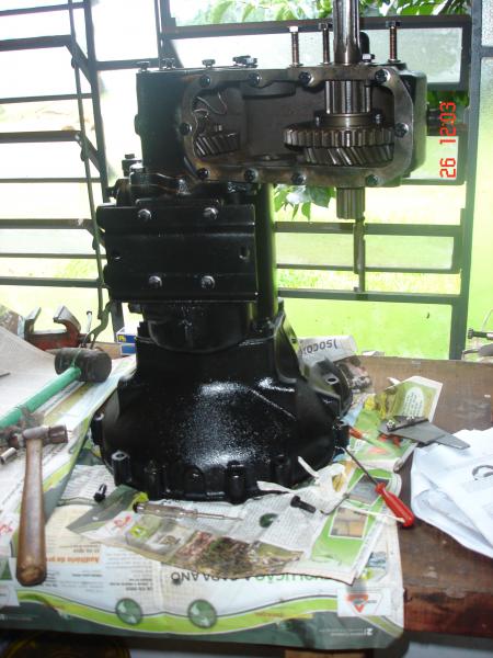

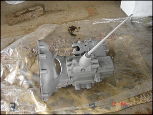

    Esse final de semana retomei a recuperação da caixa de marchas. Foi jateada e pintada. Aliás, tinha perguntado no início do tópico qual era a cor original da caixa de marchas e motor do Jeep, acho que descobri a resposta. Conforme o cara ia jateando a caixa dava pra ver perfeitamente a cor preta embaixo da vermelha. Quase garantido que o original é preto, conforme o CJ3b page
    Semana que vem quero comprar as peças e iniciar a montagem. Quem sabe fico com ela pronta nesse fim de semana?
    Decidi aproveitar que tava com o eixo piloto livre da caixa de marchas e retirei a embreagem e a bucha desse eixo. Nunca imaginei que seria tão fácil retirar essa bucha. Segui um método que li no CJ3b Page.
    Consite em encher o furo da bucha de graxa, o máximo possível sem deixar nenhuma bolha de ar. Então basta encaixar o eixo piloto em cima da bucha e bater ele pra dentro com um martelo de borracha. O eixo piloto empurra a graxa e esta empurra a bucha para fora. Repetindo 3 ou 4 vezes isso a bucha tá fora Nunca pensei que funcionaria tão bem
    Já fiz uma lista do que tenho que comprar para a caixa. Se eu comprar todas as peças que tão +- vou acabar indo a falência. Vou ver se consigo reaproveitar o eixo principal da caixa de marchas, a 1ª engrenagem e a engrenagem intermediária da caixa de transferência. As outras peças que não estão muito boas quero trocar. Agora é torcer pro preço não quebrar minhas pernas

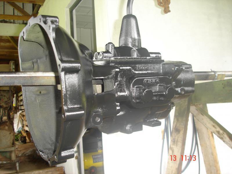

    Montagem da caixa de marchas completa, basta fechar a tampa . Semana que vem monto a caixa de transferência. Resolvi deixar os aneis sincronizados e trocar os cachorrinhos e suas molinhas, junto com os 2 rolamentos cônicos da caixa de transferência. Além disso comprei o rolamento de esferas da saída dianteira da caixa de transferência, rolamento de esferas da saida da caixa de marchas e o pino intermediário da caixa de transferência junto com seus roletes.
    Miniaturas de Anexos Miniaturas de Anexos Reforma total do CJ3b-dsc08420.jpg   Reforma total do CJ3b-dsc08431.jpg   Reforma total do CJ3b-dsc08468.jpg
    Willys Overland 1953
    "Quando vou de Jeep, acabo pegando o caminho mais longo..."
    http://www.4x4brasil.com.br/forum/sh...ad.php?t=78743
  • #130
    Usuário Avatar de HenriqueRS
    04/06/2010
    35
    391
    Agora sim, caixa de marchas praticamente pronta. Só falta o eixo da engrenagem intermediária, que não chegou ainda, e colocar os retentores, daí tá pronta

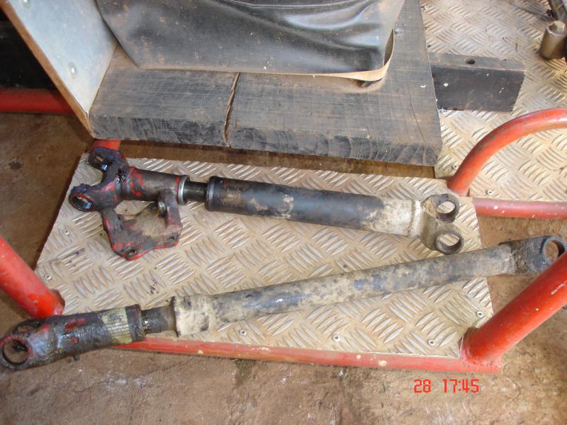

    Comecei os cardãs. As cruzetas já tão fora, só jatear e pintar o eixo e limpar 2 cruzetas, que 2 eu já limpei. Depois de fechada a caixa e de ter terminado os cardãs, começo o motor.
