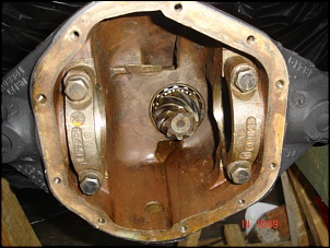

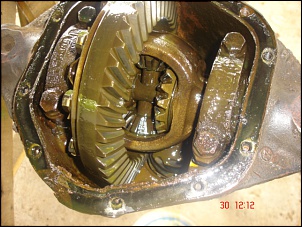

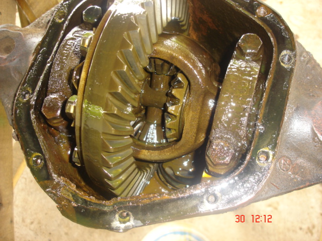

    Mas continuando a falar sobre os eixos, como não tava conseguindo tirar os cubos de roda (encaixe chavetado e cônico ) resolvi comprar um saca polia novo. Comprei um muito bom, todo em aço cromo-vanadium, o dono da loja falo que se eu conseguir quebrar parte dele posso levar lá e trocar por um novo. Mas daí encaixei no cubo, apertei tudo que dava e nada, e pior, empenou o cubo que c@g@d@. Mais tarde meu tio passou lá em casa e trouxe a "ferramenta de precisão". Daí, além do saca-polia puxando, demos umas boas marteladas em cima do pino do saca-polia. Funcionou. Com o cubo fora, fiquei mais tranquilo. O cubo que entortei tinha uma baita trinca. De certo colocaram a chaveta antes do cubo quando foram montar.
    Acho que o antigo dono deve ter andado muito pouco com o Jeep, porque mesmo tendo de areia na caixa satelite e terra nos rolamentos que ficam perto dos cubos de roda, tavam todas as engrenagens em bom estado, aliás, muito bom estado . Só os rolamentos perto dos cubos que tavam bem mais ou menos, talvez eu tenha que trocar.

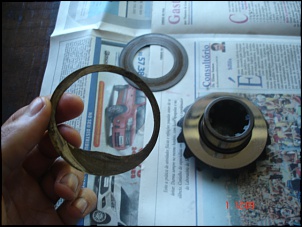

    Segunda comprei os 5 retentores (2 deles não tinham borracha nenhuma mais), uma arruela de encosto pra planetária e um outro cubo, tudo na MGW 4x4, em Estrela RS, excelente oficina aliás. A última foto mostra o estado da arruela de encosto que tava.
    No dia 20 vai ser feito jato de areia na carcaça do eixo.
    No mais é isso ai, vou postando fotos conforme o avanço. Abraços a todos.

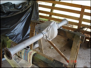

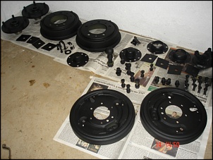

    Voltei do sítio.

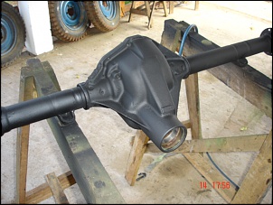

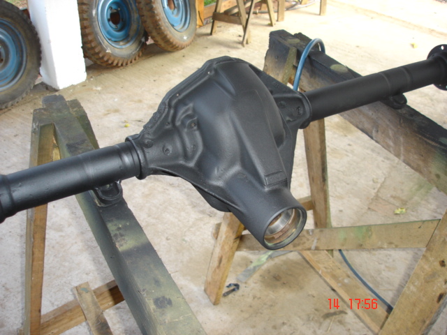

    Foi feito jato de areia no eixo, nas panelas, no tambor e no suporte do reboque. Já ta tudo preto
    Comecei a montar o eixo. O pinhão e a coroa estão casando muito bem, tem uma pequena, bem pequena, folga ao girar e não ta nada pesado Achei meio estranho o retentor do pinhão. Comprei um que tem um ressalto de borracha a mais que encosta no corpo da "culatra da junta universal" pra não entrar areia no retentor. A princípio tudo bem, mas quando montei, esse ressalto ficou bem apertado, vou ver com o cara que me vendeu se tá certo isso, travou bastante o pinhão

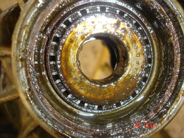

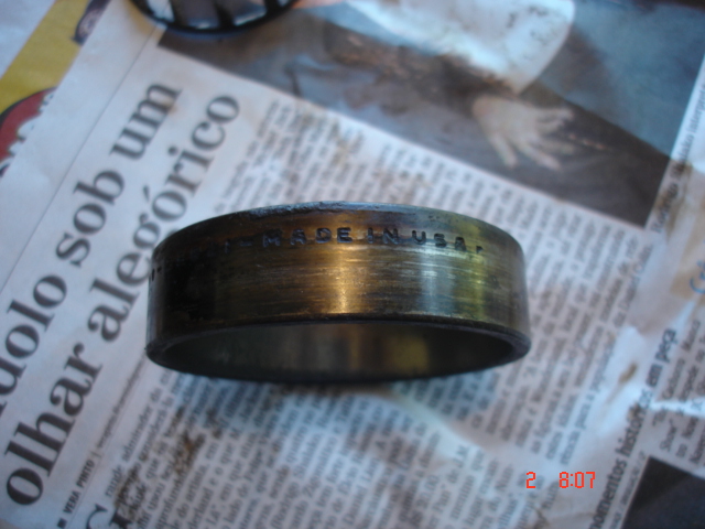

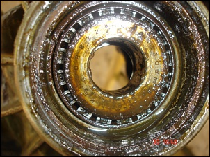

    Decidi que vou seguir teu conselho, Baratti. Tens razão. Vou colocar rolamentos novos nos cubos. Falei com um mecânico e ele disse que quando um rolamento fica muito tempo mergulhado na água não serve mais. Acho que é por que se formam pontinhos de ferrugem, e quando se limpa o rolamento ficam buraquinhos, que fazem o rolamento girar como se tivesse sujeira dentro, dando umas travadinhas e comendo tudo, além de fazer muito barulho. Vamos ver se acho os rolamentos da Timken Made in USA pra manter o padrão
    Quando fui tirar o rolamento velho usei o saca-polia. Tava tão firme que, quando soltou, o rolamento desmontou e voou rolete pra tudo que é lado
    Não posto fotos agora porque elas tão na máquina ainda, mas depois eu posto. Abraço a todos.

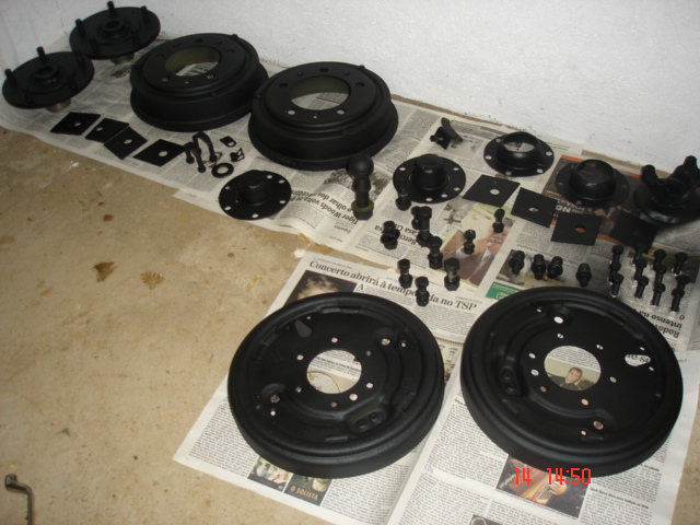

    Como prometido, algumas fotos:
    Miniaturas de Anexos Miniaturas de Anexos Reforma total do CJ3b-dsc06949.jpg   Reforma total do CJ3b-dsc06971.jpg   Reforma total do CJ3b-dsc06983.jpg   Reforma total do CJ3b-dsc07001.jpg   Reforma total do CJ3b-dsc06987.jpg

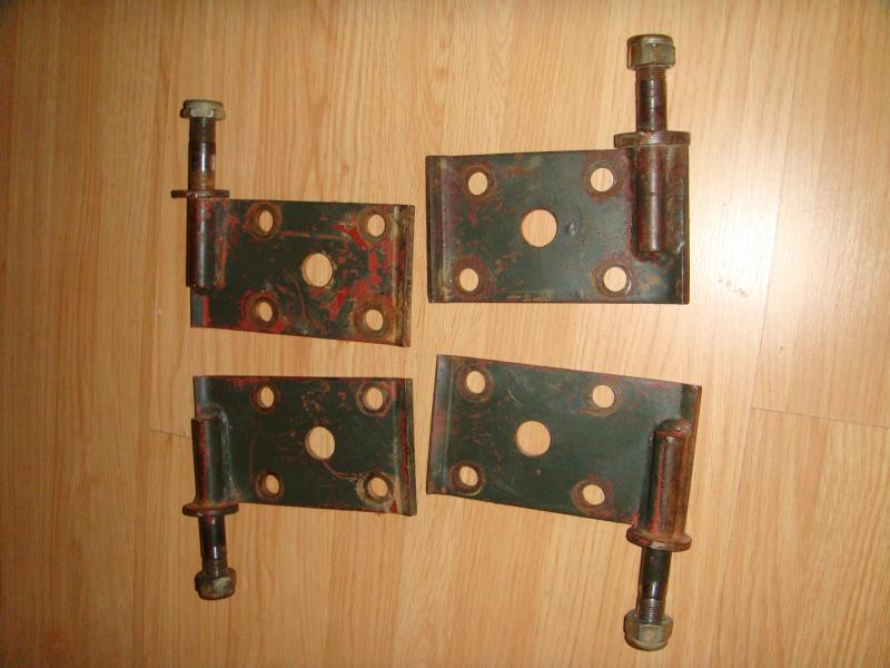

    Henrique,
    Antes de escrever achei melhor achar as peças.

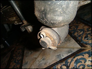

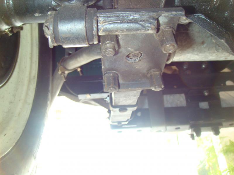

    As originais são diferentes, usam cupilhas que são bem chatas para montar, veja as fotos. Nas que eu tenho já são porcas, no restante são iguais.
    Estão novinhas, devem ter sido trocadas pelo dono anterior.
    Se vc as quiser me manda os dados por MP que te envio.
    Miniaturas de Anexos Miniaturas de Anexos Reforma total do CJ3b-suporte-amortecedor-006.jpg   Reforma total do CJ3b-suporte-amotecedor-1003.jpg   Reforma total do CJ3b-suporte-amortecedor-009.jpg
