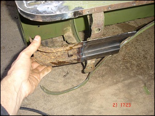

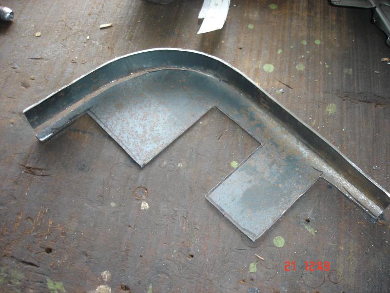

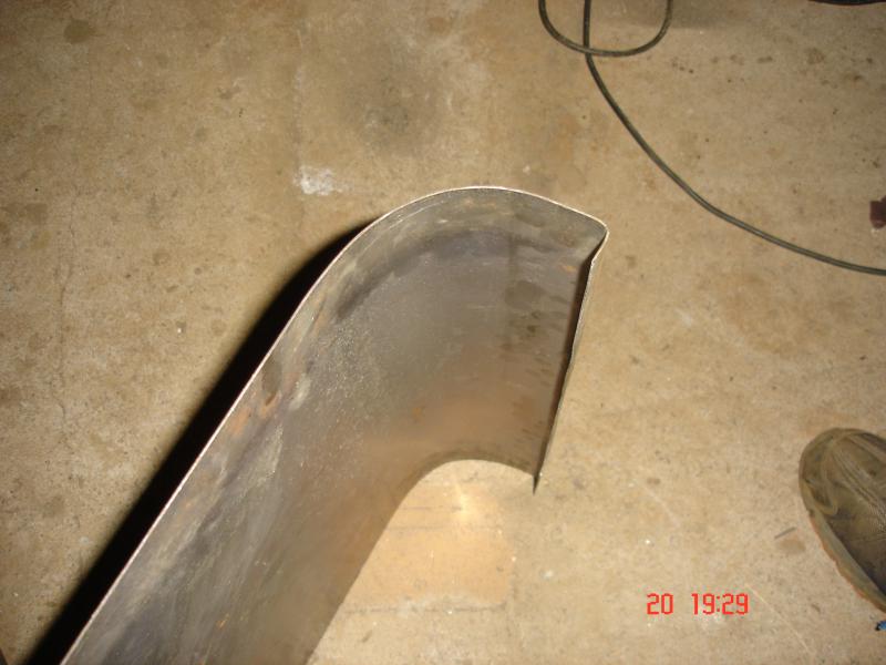

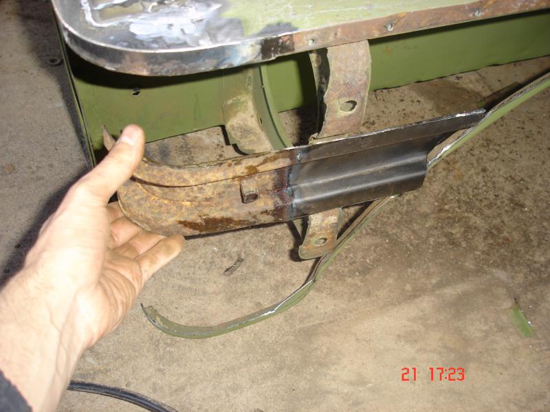

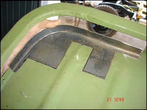

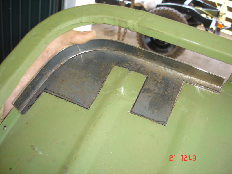

    6-Chapa pra refazer o canto do para-lama
    7-Canto do para-lama posicionado
    8-Chapa nova para o curvão
    9-Com os pontos de solda
    10-Reforço refeito e quase pronto pra ser instalado (falta cortar o canto dele e encher de tinta pra não enferrujar)
    Miniaturas de Anexos Miniaturas de Anexos Reforma total do CJ3b-dsc09993.jpg   Reforma total do CJ3b-dsc00002.jpg   Reforma total do CJ3b-dsc00004-3-.jpg   Reforma total do CJ3b-dsc00013-4-.jpg   Reforma total do CJ3b-dsc00024-2-.jpg

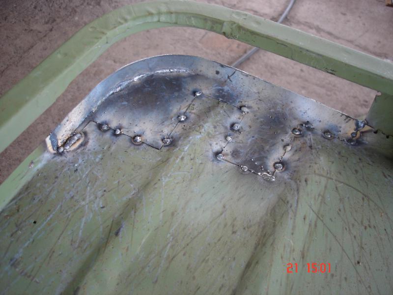

    Nesse final de semana continuei o serviço na carroceria!
    Comprei mais discos de corte e 1 disco flap, e, com eles, terminei de alisar o canto do paralama traseiro direito, depois de jateado e passado o fundo, com um pouco de massa (mínima coisa, espero) vai ficar completamente imperceptível
    Depois disso, continuei a dobrar a lata pra traseira. Fiz o retângulo onde vai presa a lanterna, que tive que cortar fora também, refiz o suporte da carroceria que fica soldado por trás desse retângulo (o original tava podre e trincado) e depois soldei tudo. Segui uma receita que li aqui no fórum mesmo, só não lembro onde. Parece solda ponto, mas na verdade é um furo numa das latas e depois enchido de solda, parece que ficou bom
    Depois disso veio a parte mais chata, fazer a lateral que montei encaixar no furo enorme que fiz na carroceria. Fui esmerilhando aqui, depois ali, depois acolá... e assim foi durante algumas horas até que serviu. Claro que ficaram algumas frestas, mas nenhuma passa de 1mm, que dá pra fechar com a solda
