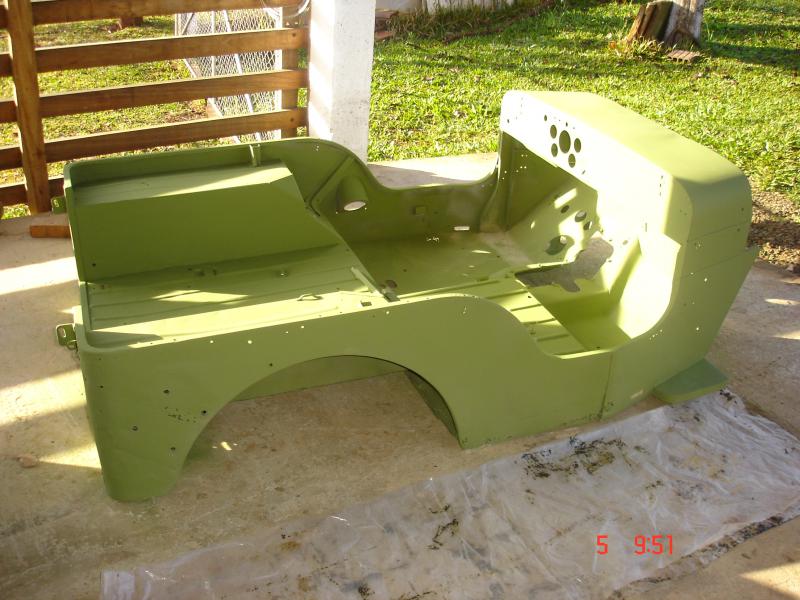

    e, por último:

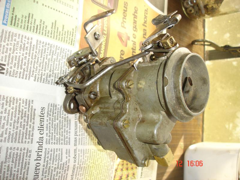

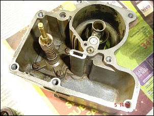

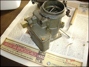

    Mas mudando de assunto, descobri que meu carburador original ta com câncer . No Brasil, como todos sabem, a gasolina passou a vir com álcool misturado, e isso corrói a liga que compõe o carburador, o zamac. Quando desmontei o carburador percebi que ele tava áspero no fundo da cuba, não liguei muito, pesquisando um pouco descobri que essa aspereza vai soltando pedacinhos que podem ficar entupindo os giclês, dutos e tudo mais Sem falar que, depois de um certo tempo, a corrosão atinge um estágio que fura o carburador e, aí, não tem mais volta.
    Pesquisando mais, descobri que tem uma firma em SP que limpa todo carburador, tira o metal afetado e passa uma película de níquel por cima de todo corpo do carburador. O carburador fica niquelado. Não tem vida infinita, mas usam em carburadores de carros 100% álcool e tem uma vida razoável, num que roda com gasolina+álcool, vai ter uma vida bem maior, deduzo eu . Essa firma é a Carbunovo. Mandei um email pra lá e me responderam de forma rápida e completa, pena que é em SP. Vou tentar procurar alguma empresa que faça isso por aqui, mas de repente mando pra lá mesmo, vamos ver no que dá. Aliás, se eu for fazer isso, vou aproveitar e mandar zincar as peças externas do carb e embuchar a borboleta, que ta com uma folguinha, daí posso dizer que tá novo
    Aí vão algumas fotos, dá pra ver como tá o fundo da cuba Tomara que funcione o reparo.

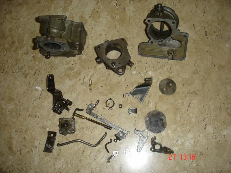

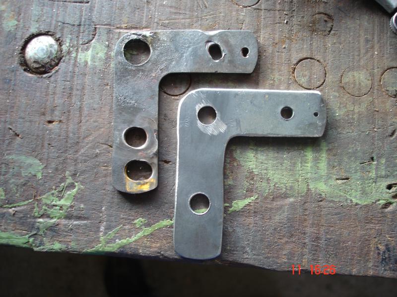

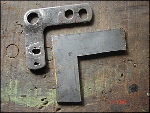

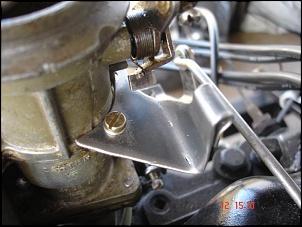

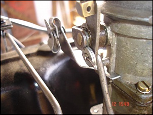

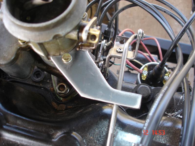

    Nesse final de semana comprei um pedaço de chapa pra começar o reparo na carroceria. Ainda não deu tempo de usar nada na lataria, me concentrei no carburador. Fiz umas pecinhas que faltavam (haste do avanço do acelerador quando puxa o afogador e suporte do conduite do afogador e "piloto automático") e refiz também as hastes e alavancas do acelerador. Tive que modificar o mecanismo, voltando pro original. Antes, no carb de fusca, tinha que empurrar a alavanca do acelerador, agora, no carb original, tem que puxar.
    Também fiz sangria no freio, saiu um bolhão de ar, melhorou, mas acho que ainda tem alguma coisa.
    Agora to tentando resolver o problema de baixa pressão do óleo. Acho que a bomba tá no fim. Quando desmontei o virabrequim tava tudo aparentemente justo, então acho que não deve ser ali o problema.
    Domingo, um pouco antes de sair de viagem, deixei o carburador desmontado e já separei as peças que tenho que mandar pra Carbunovo. Semana que vem, vou levar a parte de baixo do carb pra tornearia pra embuchar o eixo da borboleta, que tá com uma folguinha, e também vou levar a porca da tampa de válvulas laterais, que serve de eixo no mecanismo do acelerador, tá bem moída. Aí sim, depois de embuchado, se eu não me lembrar de mais nada, mando tudo pra SP pra niquelar as peças de zamac e galvanizar o que for de ferro.
    algumas fotos...
