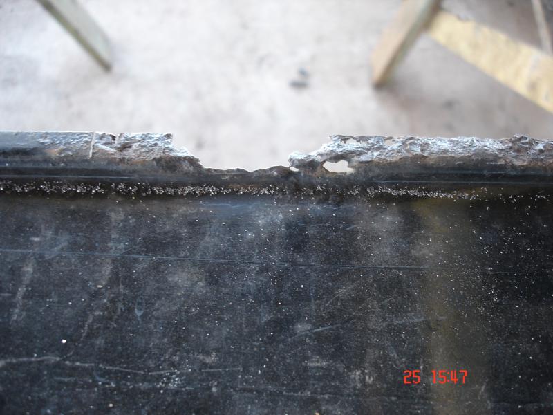

    continuei trabalhando nos detalhes. Enxertei um tubo de aço novo naquela tampinha da válvula termostática, que tava com essa parte podre, comecei a lavagem do filtro de ar e ele continua lá mergulhado (só não comecei antes porque levei um tempo pra aceitar o preço do litro de querosene ), também soldei uma barrinha de ferro no suporte do dinamo do motor que comprei (os 2 suportes que eu tenho tão cortados pra suportar o alternador, que é menor, mas o suporte do dinamo do motor que comprei tava cortado num lugar muito mais fácil de emendar), tirei as medidas do chicote elétrico (ainda falta ver quais e qual tamanho de cada fio, mas já é um início), fiz um suporte pra buzina, desmontei a buzina pra pintura (sei que ela não é a original, mas enquanto rodo com 12V vai essa mesmo, vai levar muito tempo até conseguir todas as peças que preciso, além disso o som dela é bem legal e parece muito com o som da buzina original, que ouvi no CJ3b page, (to falando, tem de tudo lá )).
