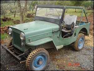

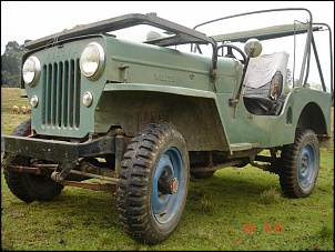

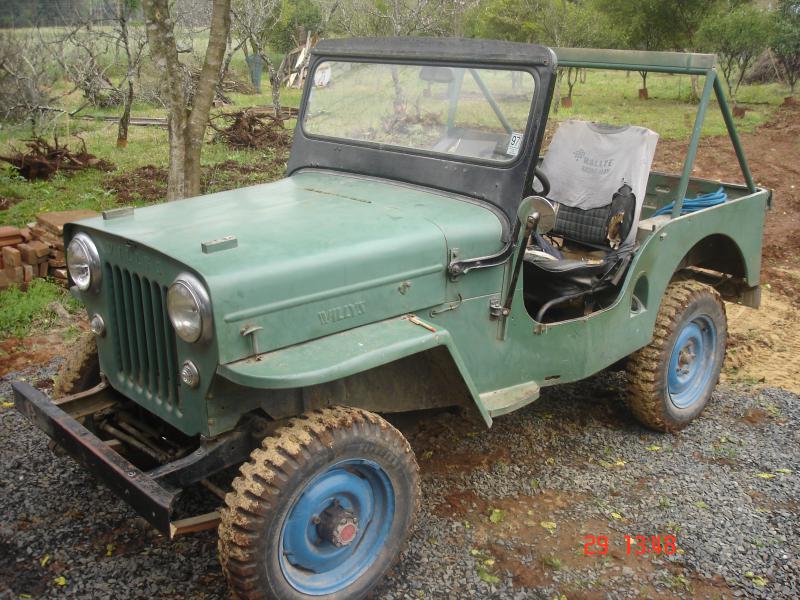

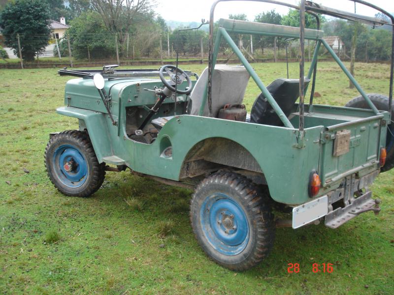

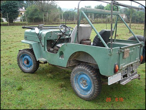

    Esse último final de semana fui pra Lajeado (onde tá o Jeep).
    Cheguei lá sexta-feira 23:40. Corri pro galpão, bati arranque, liguei os faróis e fui dar volta de Jeep. To cada vez mais feliz com a compra. É um modelo muito interessante.
    A idéia era sábado começar a desmontar, mas não me aguentei. Fiquei queimando gasolina com ele pelo potreiro (tá sem freio, seria arriscado demais andar na rua). Mas domingo de tarde comecei a desmanchar. A noite quando voltei pra Porto Alegre, já tava com vontade de mexer nele de novo. Ai vão algumas fotos.

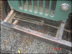

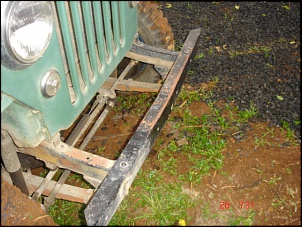

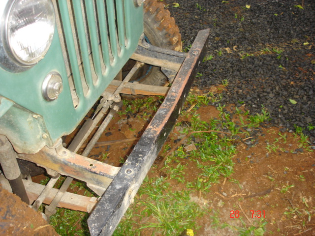

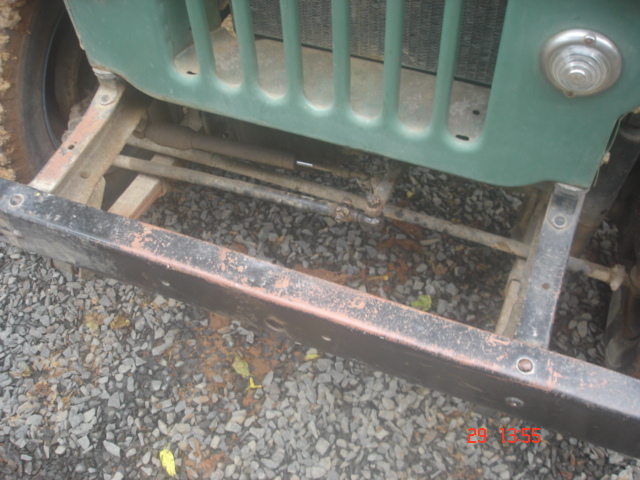

    Passei 2 dias com o Jeep e já tenho história pra contar. Sábado fui tentar desentortar o parachoque dianteiro. Aparentemente, o antigo dono puxou algo muito pesado de ré e fico do jeito que tava. Bati com marreta, não foi. Esquentei com um maçarico e bati com marreta, não foi. Meu tio tava lá e deu uma idéia. Prendemos um pedaço reto de madeira na frente do parachoque, posicionamos o Jeep, dei um embalo nele (6-7km/h) e dei no meio de uma árvore. Na 5ª tentativa, se não me engano, tava 90% reto. A parte de baixo entorto um pouco demais, mas não tem problema, tenho uma talha lá que da um jeito nisso ai. Tá ai as fotos de como era e como ficou.
    Com todo respeito, não me faça mais uma besteira dessas! Tu podes ter desalinhado do o chassis do teu jeep, e pior: imagina a lataria querendo voar do chassis...
    O certo é ter tirado esse parachoque (bem simples por sinal) e endireitar em uma prensa.
    Vai perguntando aqui na medida que tu for evoluindo da desmontagem e ajustes no jeep.
  • #19
    Usuário Avatar de HenriqueRS
    04/06/2010
    34
    391
    Eu até concordo contigo. É um jeito bastante ignorante de ajeitar o parachoque. Mas para tirar o parachoque, eu precisaria tirar os rebites dele, daí já viu, só parafuso depois. E também eu fui devagar, tanto que precisaram umas 5 pancadas pra dar efeito. O jeep não sofreu nada, foi rápido e indolor
    Obrigado pela preocupação

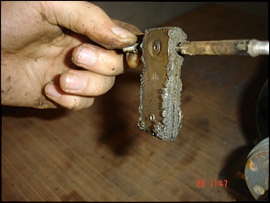

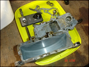

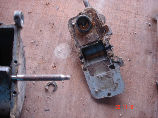

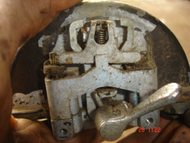

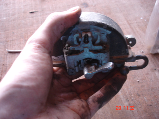

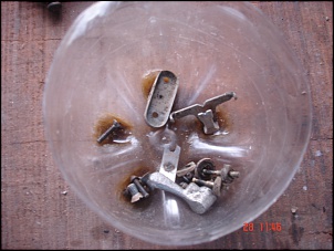

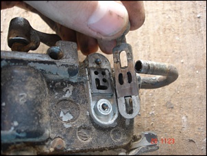

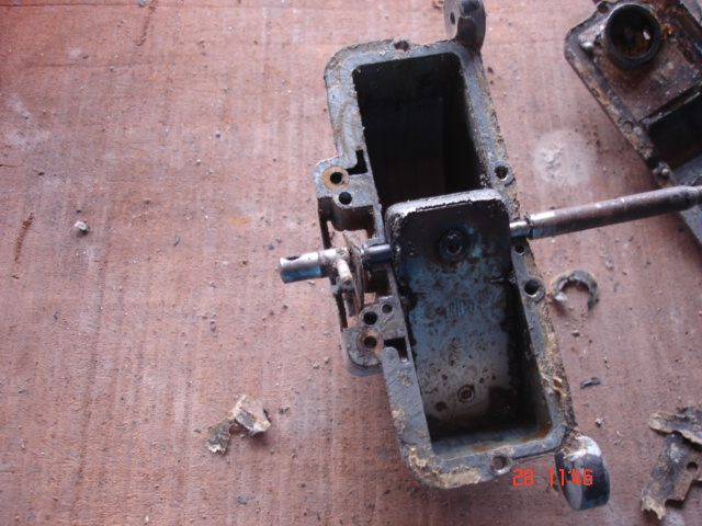

    Sábado eu trabalhei no limpador de parabrisa a vácuo. Não fiquei só queimando gasolina não . Ele tava bem lerdinho nem tinha muita força.
    Tirei ele do quadro, comecei a desmontar e abri ele todo.
    A junta que tinha não teve jeito, rasgou toda.
    Limpei bem todas as peças, engraxei tudo e depois fiz uma junta nova de papel , isso mesmo, papel, que tinha +- a mesma espessura da junta original.
    Por mais incrível que pareça, parece que vedou bem. Continua meio fraco quando puxo a valvula pra posição ligado, mas quando fecho ela, na posição desligado (posição onde o vácuo vai direto sem passar por quase nenhuma válvula) o braço do limpador volta com 2x mais força que antes, por isso penso que a vedação ta boa.
    Acho que o problema da nas válvulas que direcionam o braço pra um lado e pro outro. Vou revisar essa parte, de repente não furei o papel num lugar que deveria ser furado, quem sabe .
    Ai tao algumas fotos das peças, repare que a graxa tava tao velha que ja tava meio sólida, não lubrificava nada.
    Miniaturas de Anexos Miniaturas de Anexos Reforma total do CJ3b-dsc05961.jpg   Reforma total do CJ3b-dsc05962.jpg   Reforma total do CJ3b-dsc05969.jpg   Reforma total do CJ3b-dsc05971.jpg   Reforma total do CJ3b-dsc05972.jpg

    Mas ai vão mais algumas fotos do limpador, reparem no estado da gasolina no final da limpeza :
    Miniaturas de Anexos Miniaturas de Anexos Reforma total do CJ3b-dsc05972.jpg   Reforma total do CJ3b-dsc05973.jpg   Reforma total do CJ3b-dsc05976.jpg   Reforma total do CJ3b-dsc05980.jpg   Reforma total do CJ3b-dsc05979.jpg
