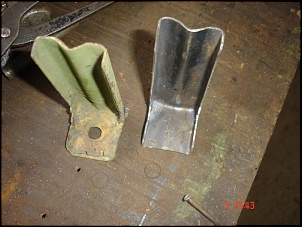

    E então chegou terça feira
    Acabou o final de semana com feriado. Mas to feliz mesmo assim. Consegui terminar o chassi. Agora so falta jatear e pintar. To pensando em passar oxido de zinco. Me disseram que é bom contra a ferrugem. Alguém tem alguma dica?
    E quanto a cor, pensei em usar a receita que li no tópico de alguem. Preto fosco e brilhoso misturado, meio a meio. Acho que vai ficar legal.
    Ai vão umas fotos dos detalhes que arrumei no chassi
    1-Suporte do feixe dianteiro esquerdo (parafusos imitando rebites)
    2-Suporte da bateria todos podre
    3-Chapa nova para o suporte da bateria cortada e dobrada
    4-Chapa nova colodada na posição

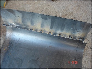

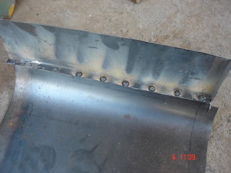

    Depois de soldado e esmerilhado, ficou assim:
    1-Rebites originais "enxertados" na chapa nova;
    2-Parte frontal do suporte;
    3-Parte traseira do suporte;
    Também tinha buracos no chassi, de solda mau feita, na longarina, e de ferrugem, no parachoque traseiro.
    4-Longarina furada, por baixo do suporte do feixe dianteiro esquerdo;
    5-Parachoque traseiro, ta esmerilhado porque eu ia tentar preencher com solda, não deu certo e enxertei outra chapa, ficou 100%.

    1-Enxerto antes de soldar no parachoque traseiro;
    2-Longarina fechada e esmerilhada;
    Também troquei os suportes dos feixeis, que tavam completamente ovalados. Comprei eles na MGW 4x4, são muito atenciosos.
    3-Suporte novo e suporte velho;
    Fiz também uma imitação de rebite. Cortei a cabeça de um daqueles parafusos para madeira, que tem a cabeça redonda, coloquei no lugar do rebite que tava faltando e soldei do outro lado. Ficaram muito parecidos com os originais.
    4-Cabeça do parafuso e suporte sem rebite;
    5-Como ficou.
