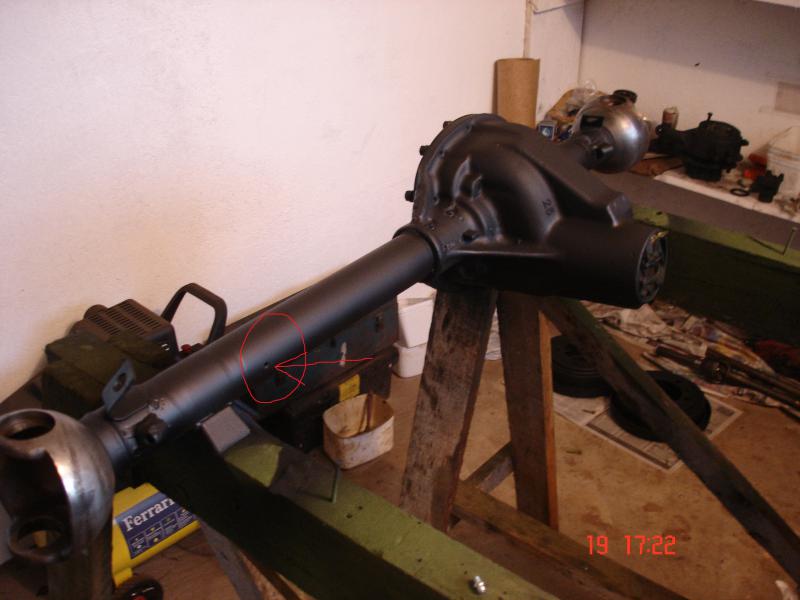

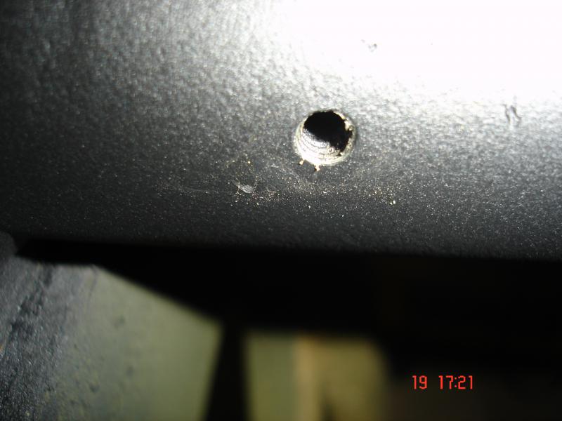

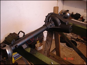

    Enquanto pintava o eixo, me surgiu uma dúvida, alguém sabe para que serve esse furo na parte de trás do tubo longo do eixo dianteiro? Perto dos grampos. Suponho que vá uma graxeira parafusada ali, mas achei meio longe do munhão. Imagine quanta graxa tem que bombear até a graxa passar da bucha do semi-eixo? É mais fácil abrir o bujão que tem no munhão e por graxa por ali Sem falar que do lado direito (tubo curto) não tem nada, pelo menos não achei. Mas e ai, o que me dizem? Ai vai uma foto com a posição do furo circulada.

    Posso estar enganado Henrique, mas é pra uma engraxadeira ou suspiro. Vamos deixar p/os mais experientes...

    Citação Postado originalmente por HenriqueRS Ver Post
    Esse furo com rosca é para fixar a conexão T do sistema de freio dianteiro.
    Veja a foto do eixo do meu jeep.
    Miniaturas de Anexos Miniaturas de Anexos Reforma total do CJ3b-dsc01255-medium-.jpg

    Citação Postado originalmente por Fabiano-SL Ver Post
    É verdade Me esqueci completamente disso ai Valeu Fabiano, sabia que era só questão de tempo até alguém matar a charada Abraço a todos.

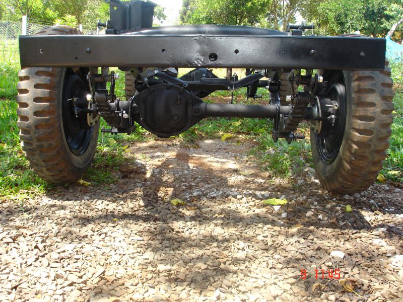

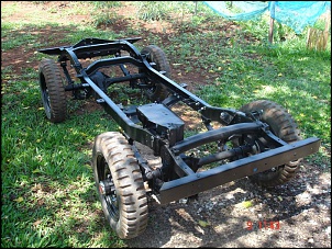

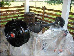

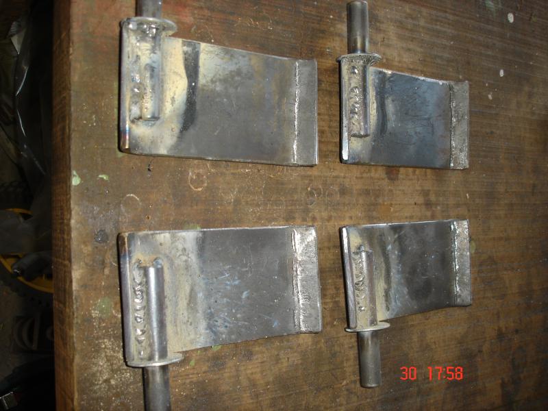

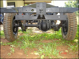

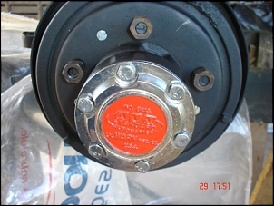

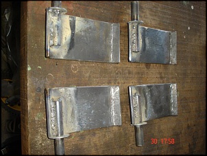

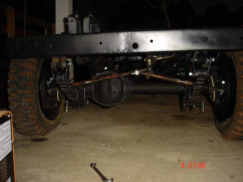

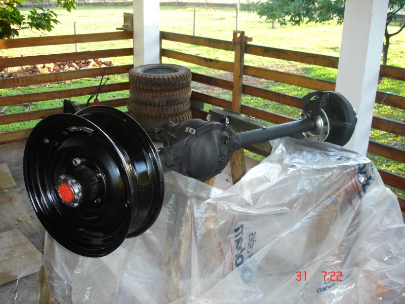

    Depois de bastante tempo, voltei pra dar notícias do Jeep
    Antes de tudo, um Feliz 2011 para todos
    Fiquei fora durante 2 semanas e por isso não atualizei o tópico. Estava trabalhando no Jeep. Deu pra terminar o eixo dianteiro, pintar os aros, montar tudo que já fiz até agora (que foi a parte mais legal ) e começar o sistema de direção. To muito feliz com o resultado, ficou bem legal, apesar de terem faltado 4 buchas de borracha pros jumelos dianteiros que vão chegar na loja até o fim do mês. Ai vão fotos:

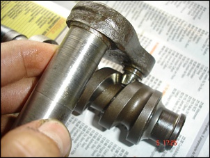

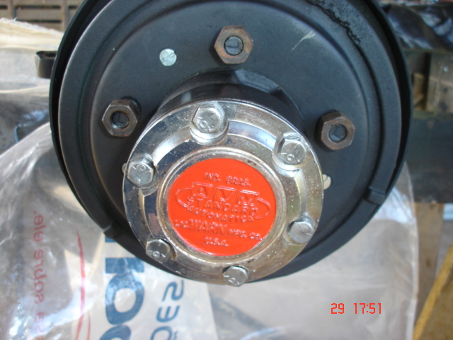

    1-Eixo dianteiro terminado, já com roda-livre instalada;
    2-Roda-livre depois de limpa e pintada;

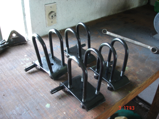

    3-Confecção dos suportes do feixe-eixo;
    4-Suportes prontos;
    5-Sistema de direção original refeito.
    Miniaturas de Anexos Miniaturas de Anexos Reforma total do CJ3b-dsc07836.jpg   Reforma total do CJ3b-dsc07808.jpg   Reforma total do CJ3b-dsc07832.jpg   Reforma total do CJ3b-dsc07871.jpg   Reforma total do CJ3b-dsc07924.jpg
    Willys Overland 1953
    "Quando vou de Jeep, acabo pegando o caminho mais longo..."
    http://www.4x4brasil.com.br/forum/sh...ad.php?t=78743

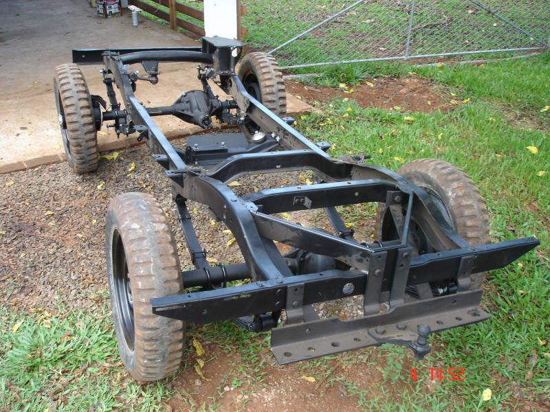

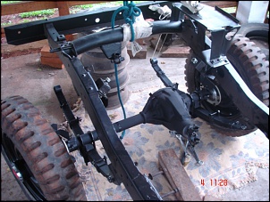

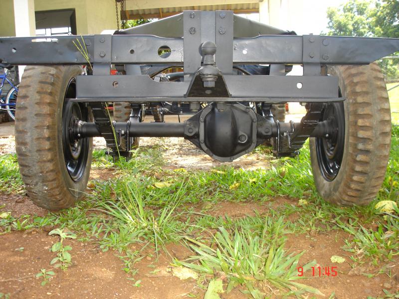

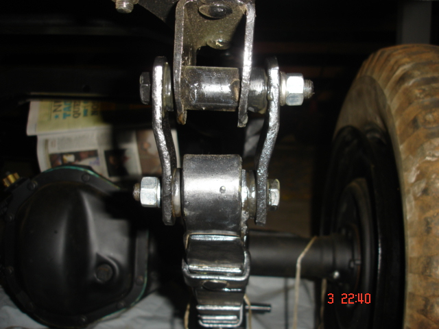

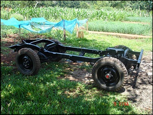

    ...mais algumas...
    1-Engrenagens do setor de direção;

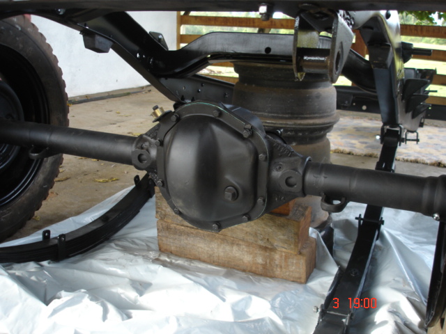

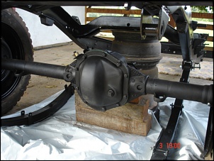

    2-Montagem do eixo traseiro;
    3-Montagem do eixo dianteiro;
    4-Jumelo traseiro direito;
    5-Chassi montado.
    Miniaturas de Anexos Miniaturas de Anexos Reforma total do CJ3b-dsc07940.jpg   Reforma total do CJ3b-dsc07883.jpg   Reforma total do CJ3b-dsc07894.jpg   Reforma total do CJ3b-dsc07890.jpg   Reforma total do CJ3b-dsc07961.jpg

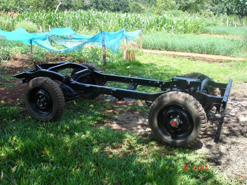

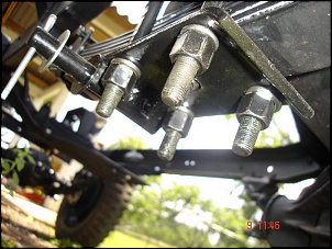

    E, para terminar:
    Miniaturas de Anexos Miniaturas de Anexos Reforma total do CJ3b-dsc07972.jpg   Reforma total do CJ3b-dsc07908.jpg   Reforma total do CJ3b-dsc07962.jpg   Reforma total do CJ3b-dsc07970.jpg   Reforma total do CJ3b-dsc07971.jpg

    Belo trabalho, tá ficando zerado, parabéns!!!

    Henrique,
    O suporte ficou ótimo!
    O serviço rendeu hein!! A parte de baixo do chassi tá pronta!!

    Bahhh, obrigado pelos elogios Fui rever a foto do suporte que fiz e reparei que uma das arruelas de pressão ta se segurando pra não cair
    Abraço a todos
