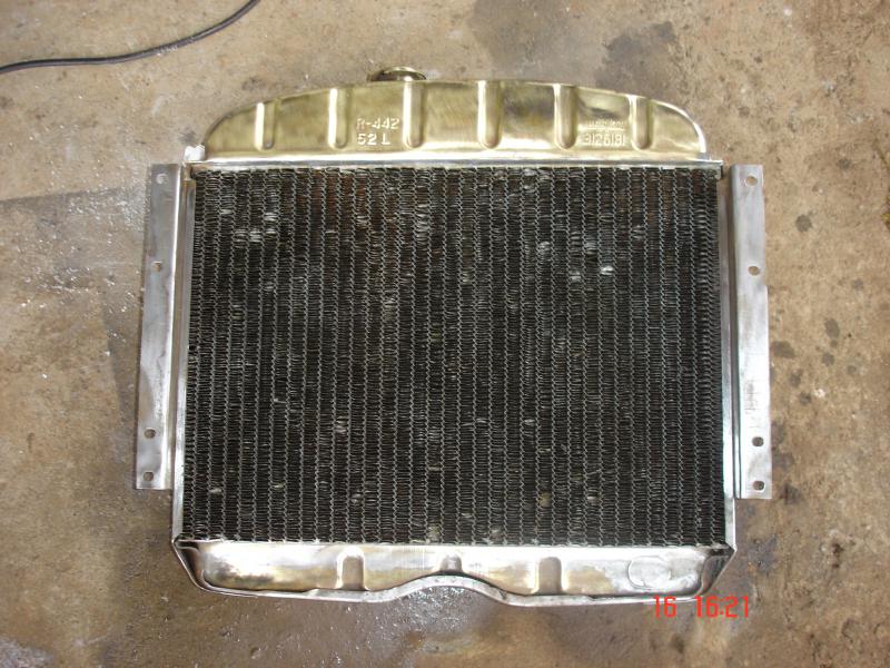

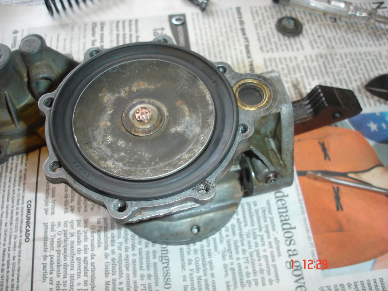

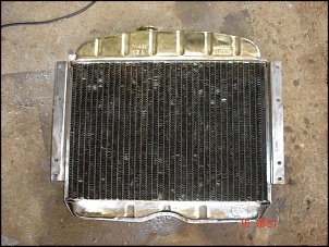

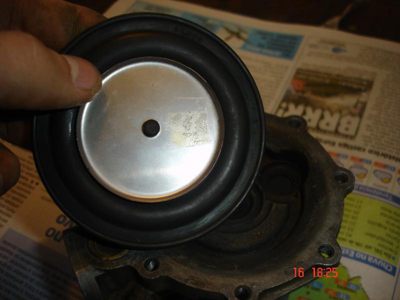

    É muito motivante saber que tem bastante gente lendo e gostando do tópico Agradeço a todos Mas continuando a luta, esse final de semana limpei o radiador completamente, passei fundo nele e continuei o reparo da bomba de gasolina-vácuo. Sábado de manhã, passei na Equipeças/Lajeado para comprar uns parafusos e uns negócios que tavam faltando e aproveitei e perguntei se eles não tinha alguma coisa pra refazer a membrana da bomba de vácuo, que é um baita membranão. Não tinham, mas deram uma idéia, usar o diafragma do regulador da pressão do bujão do gás. Passei numa outra loja, a Casa do Fogão e comprei um diafragma desses. Custou 15 reais e é exatamente o que eu precisava. Muito maleável e vai vedar 100%. Provavelmente seja de NBR, borracha que resiste à gasolina e óleo, já que ficaria esposta diretamente ao GLP, mas mesmo assim peguei um pedaço do centro da membrana, que eu tive que cortar pra passar a haste que aciona o diafragma, e deixei mergulhada numa garrafa com gasolina. No próximo final de semana vou saber se resiste

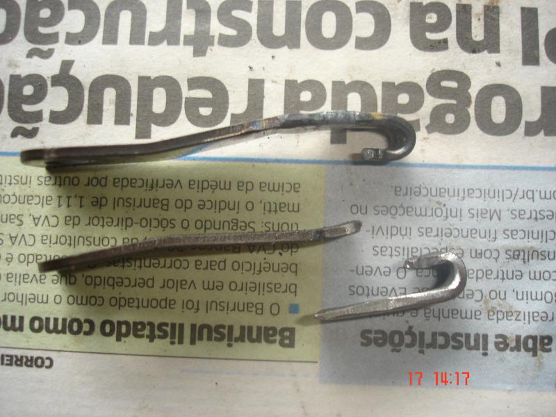

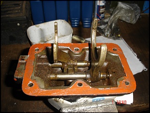

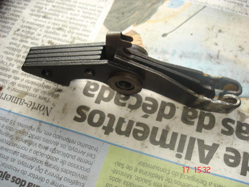

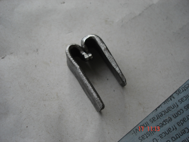

    O dia de hoje foi exclusivo pra consertar o balancim que aciona o diafragma do vácuo, que tava quebrado. Ele é duplo e soldar aquele aço é bem difícil, é bastante quebradiço e a peça é bem pequena, tinha que ser exato. Tive que bolar um jeito de fazer o gancho do final do balancim conseguir encaixar na haste. No final, a saída foi fazer o balancim passar pelo lado da haste e depois fazer a volta. Se encaixasse direto não teria espaço para montar as hastes dos diafragmas. Acho que esse era a forma original
    O próximo passo é pintar o defletor de ar do radiador e montar a bomba de gasolina, daí vai faltar pouquíssimo para andar
    Abraço a todos

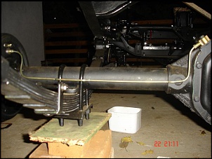

    Uma dúvida: como tu fez pra dobrar tão perfeito os caninhos de freio? Tu usou alguma ferramenta para isso?

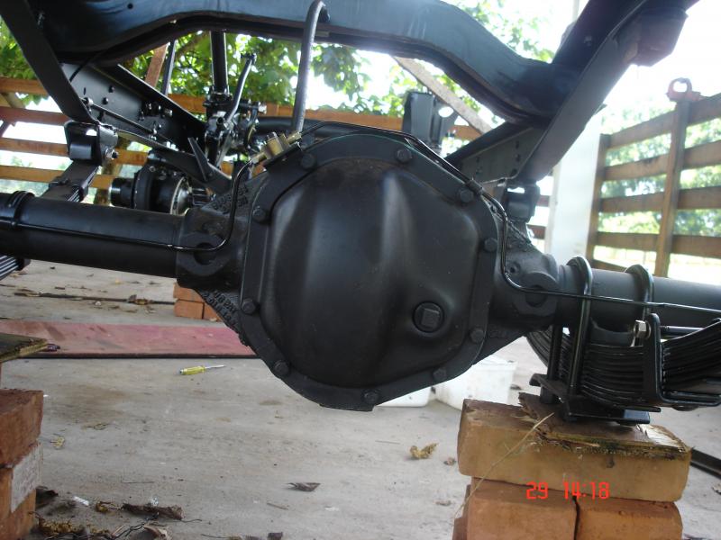

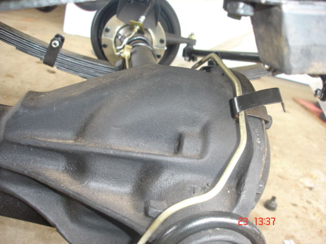

    Fala Alan Tudo certo?

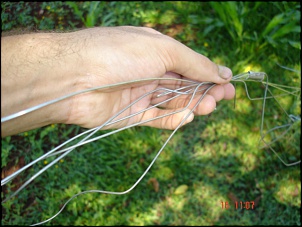

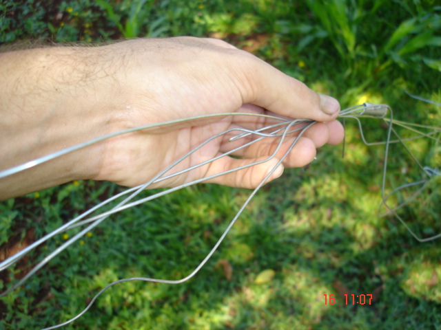

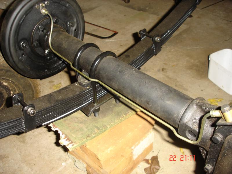

    Pra fazer esses caninhos eu fiz o seguinte:
    1-Peguei um rolo de arame e cortei vários pedaços +- do tamanho de cada segmento dos tubos;
    2-Deixei eles o mais reto possível e depois dobrei eles ajustando as curvas e o comprimento com eles nas suas respectivas posições, pra saber quais comprimentos comprar.
    3-Depois de ter em mão os tubos (que vêm retos e de tamanhos específicos que variam de 50mm em 50 mm, começando em 200mm) cortei mais arame, dessa vez com o tamanho exato de cada tubo, e deixei eles o mais reto possível;
    4-Ajustei cada arame na posição que o respectivo tubo ficaria. Até ficar bom, eu tive que dobrar, desdobrar e até, dependendo, mudar o lugar das curvas, por isso que não é bom fazer direto com o tubo, que quebraria. Tentei deixar o mais fiel possível, principalmente onde começava cada curva e os comprimentos das partes retas;
    5-Usando o arame dobrado na etapa 4 como gabarito, dobrei os tubos, sempre checando se tavam batendo as medidas. Dependendo de como era a dobra usei a mão (curvas mais abertas) ou travei o tubo na morsa (só encostando a morsa no tubo pra não amassar) e fiz a dobra. Sempre com muito cuidado pra não dobrar o tubo num ponto só e quebrar ele. Na morsa eu prendia o tubo, dobrava poucos graus, soltava o tubo, prendia denovo alguns mm mais adiante, dobrava poucos graus... Até ter tudo certo.
    Dá bastante trabalho e precisa ter muita paciência, mas depois de pronto, na minha opinião, faz valer cada minuto de trabalho Fica outro nível de serviço.
    Abraço e boa sorte
    Aí vão umas fotos pra motivar a empreitada
    Miniaturas de Anexos Miniaturas de Anexos Reforma total do CJ3b-dsc08021.jpg   Reforma total do CJ3b-dsc08017.jpg   Reforma total do CJ3b-dsc08172.jpg   Reforma total do CJ3b-dsc08018.jpg   Reforma total do CJ3b-dsc07985.jpg

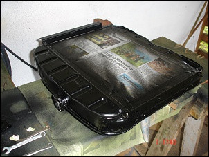

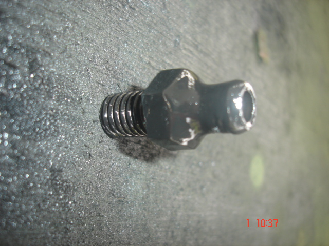

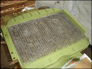

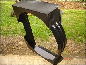

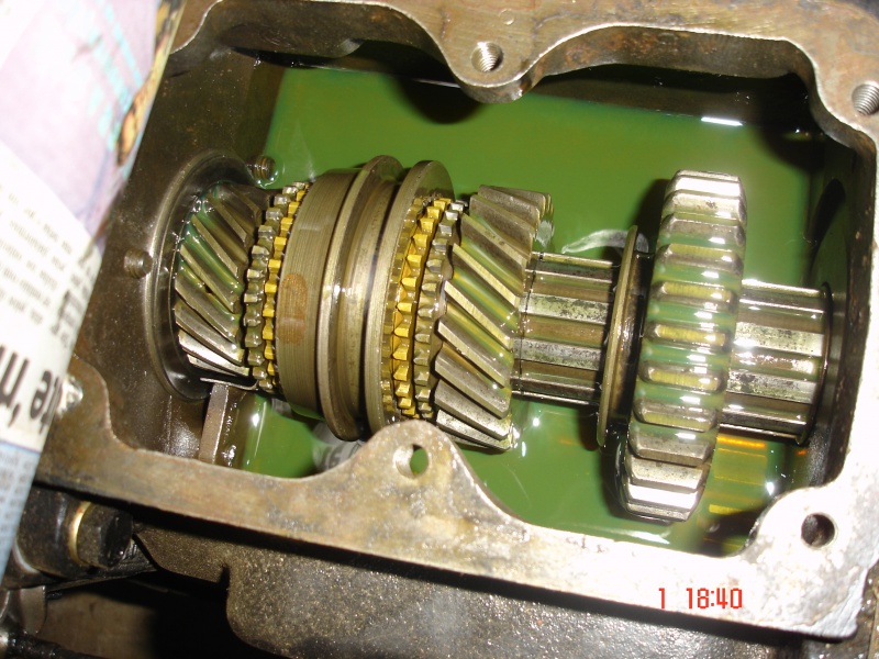

    Nuss... Quanto tempo Peço desculpas aos que estavam acompanhando. O caso é que no feriadão não fui para o sítio, assim, não mexi no Jeep e não tive material para postar aqui, mas nesse último fim de semana deu pra fazer bastante coisa

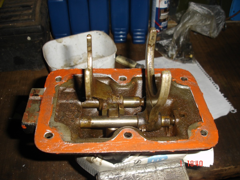

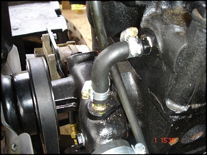

    Primeiramente foi feita a pintura do defletor de ar do radiador e terminada a pintura do radiador. Depois, refiz um espigão que tem pro retorno pra bomba da água, que era mangueira de 1/2" e rosca 7/16" rosca grossa, que não existe pronto. Também montei a bomba de gasolina, depois de limpar ela o melhor possível com Thinner, tá parecendo nova
    Domingo enchi a caixa de marchas de óleo. Há uns 2 meses atrás, talvez até mais, postei um comentário dizendo que ela tava quase pronta, agora posso dizer que é só engatar primeira e sair andando, tá pronta mesmo. Agora tá faltando fazer a parte elétrica provisóriamente, montar o radiador no lugar, colocar óleo no motor, colocar carburador e as mangueiras e colocar um assento em cima do chassi, daí já posso dar umas voltas
