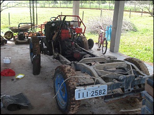

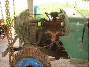

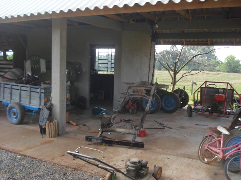

    Esse feriadão rendeu. Desmontei o Jeep inteiro
    Tirei a carroceria, caixa, motor, eixos, molejos, tudo. Agora a idéia é deixar o chassi perfeito, jatear e pintar, depois passo para os eixos e feixes de mola.

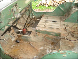

    Reparem no podre da caixa de ferramentas

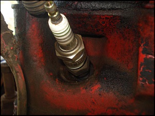

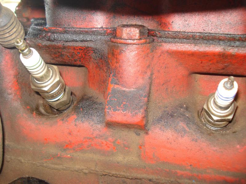

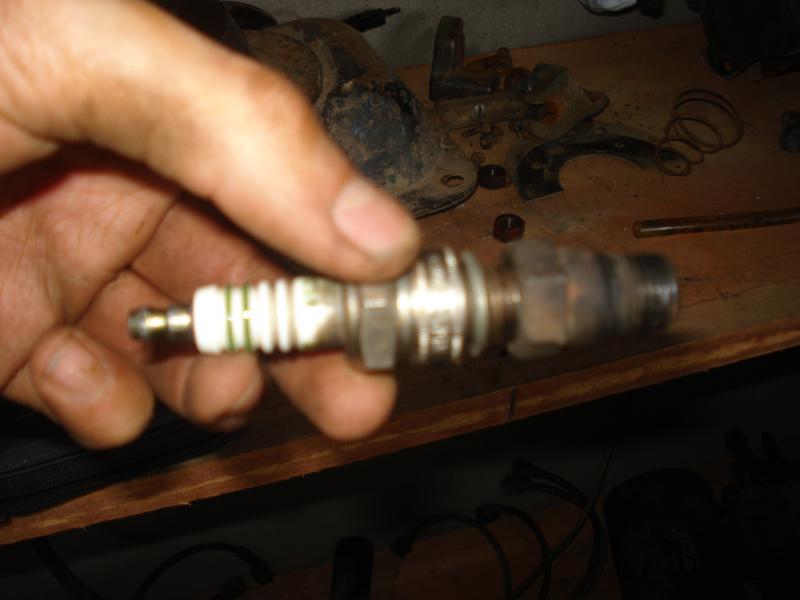

    Vê se dá pra entender isso ai. Olhem a gambiarra que tinha no motor. Colocaram uma conexao hidraulica entre a vela e o bloco . Ainda não entendi o porque, pois a rosca tava boa no cabeçote, só vendo pra crer.

    E por último, mas não menos importante, a foto de como ficaram o galpão e o Jeep 3ª feira de noite quando saí de lá

    Citação Postado originalmente por HenriqueRS Ver Post
    Esse castelinho ou extensor, e normal, nao foi por causa da rosca talvez estava encharcando!
    no mais...
    Belo Jeep, e boa sorte na empreita!
    abraços

    Obrigado pela informação Ian Jeep. Um amigo meu tbm me falou isso. Fiquei meio preocupado que possa estar comendo oleo

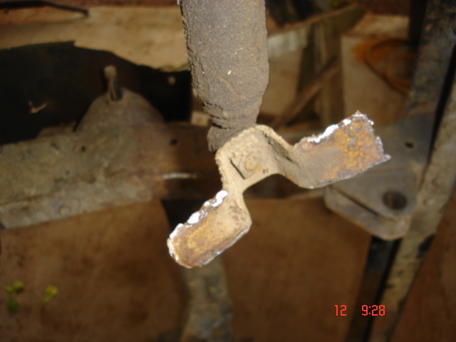

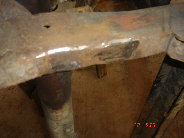

    Mas chegou domingo e terminou que não deu pra mexer muito no Jeep. Deu pra soldar a travessa traseira no lugar novamente, que tinha quebrado a solda, deu pra soldar o suporte do feixe de mola traseiro (mas vou refazer porque percebi depois que reforçaram ele com uma otra chapa, ficando muito diferente do suporte original), tirei um amortecedor pra direção que tinham enjambrado ali e deu pra melhorar uma solda que tinham feito na dianteira do chassis, perto da travessa redonda que vem preso partes das barras da direção. Tinham 2 buracos feitos por solda elétrica esmerilhei, tirei o que deu, cortei pedaços de ferro e tapei os furos. Falta ainda um acabamento mais cuidadoso, mas ta muito melhor do que tava
    Miniaturas de Anexos Miniaturas de Anexos Reforma total do CJ3b-dsc06114.jpg   Reforma total do CJ3b-dsc06115.jpg   Reforma total do CJ3b-dsc06127.jpg   Reforma total do CJ3b-dsc06088.jpg   Reforma total do CJ3b-dsc06087.jpg

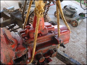

    Mas mudando de assunto, surge uma dúvida durante a reforma. Qual a cor que a Willys pintava o motor e a caixa originalmente? O site do Cj3b diz que era preto, mas meu vô, que tinha uma oficina antigamente, falou que esses Jeeps apareciam la com o motor e caixa vermelho E agora? Se alguém souber, por favor poste ai
