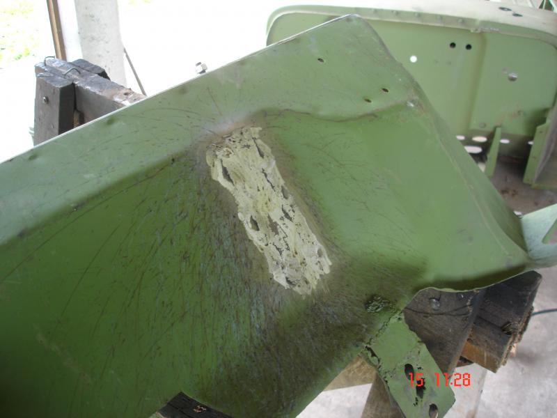

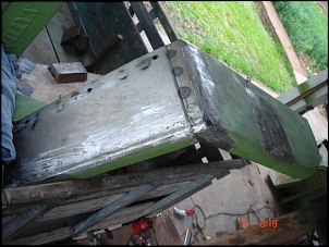

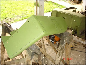

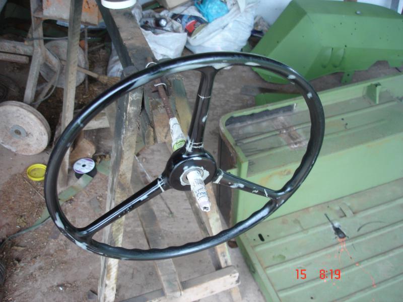

    Acho que fiz tempestade em copo d'água ou o serviço rendeu bastante sei lá.

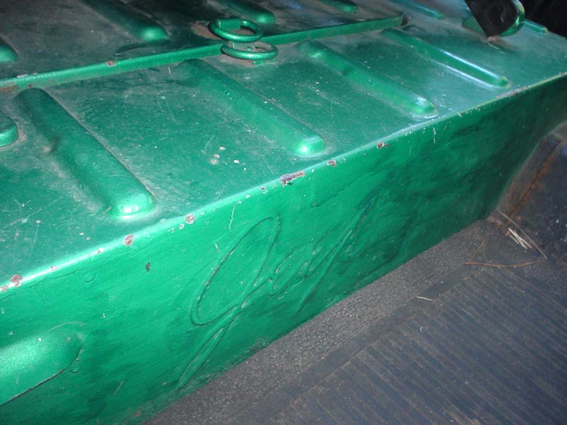

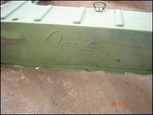

    Nesses 4 dias que fiquei no sítio deu pra fazer bastante coisa. Terminei a tampa traseira, o capô e também quase terminei o paralama direito. Falta refazer só aquela parte que o funileiro remendou. Depois disso tenho que fazer o esquerdo e, depois, terminar o caixote. Faltam alguns detalhes (fechar uns furos, rebater assoalho traseiro, fazer outros furos...), mas o pior é que tô num dilema. A caixa de ferramentas antiga tava con uns podres que não tinha como recuperar e remendada bem encima da estampa "Jeep" que tem na frente, aquela escrita em cursiva e tal. Por isso resolvi comprar uma caixa nova, só que o problema é que ela não vem com essa estampa na frente. Aliás, se alguém tiver pra vender um pedaço de lata com essa estampa, tenho interesse, só preciso desse pedaço de lata, aí eu soldo no lugar e tá fechado, senão o jeito vai ser deixar liso (vai a foto do que eu to falando, da que tava no jeep e de como teria que ser)

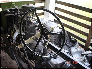

    Ah sim, também consegui achar o volante original, de baquelite e tudo mais. Claro que tinha rachaduras e riscos, mas lixei bem e fechei as rachaduras com durepox. Terça eu pintei de preto alto brilho, ficou bem bom É bem maior que o volante que tinha antes, deixando MUITO mais leve pra fazer curvas.
    Aí vão as fotos

  • #258
    Usuário Avatar de HenriqueRS
    04/06/2010
    35
    391
    agora as fotos da chapeação
    Miniaturas de Anexos Miniaturas de Anexos Reforma total do CJ3b-dsc00109-2-.jpg   Reforma total do CJ3b-dsc00111-3-.jpg   Reforma total do CJ3b-dsc00116-2-.jpg   Reforma total do CJ3b-dsc00134-3-.jpg   Reforma total do CJ3b-dsc00132-2-.jpg

    Henrique,
    Da uma olhada na foto do meu usuário. É este jeep que você deverá mandar fazer um adesivo vazado nas letras e utilizar o kpo para preencher o vazado. Depois é dar uma leve lixadinha e pronto. Você terá o "jeep" na sua caixa de ferramentas.
    Da uma olhada na restauração do meu jeep, certamente você poderá ver como ficou original!
    Forte abraço, parabéns e sucesso!
    Rafael

    Citação Postado originalmente por HenriqueRS Ver Post
    A cx da Iron Parts eu sei que vem com o escrito Jeep e talvez da Cinfel (essa tem que conferir).
    Tente falar com eles, explica que está restaurando....quem sabe?
    Uns tempos atras o Rafael da Iron Parts estampou algumas dessas e fez uma placa de peso de papel e disponilibilou para os usuarios....acabou rapidinho, mas a minha tá aqui na minha oficina. Heheh....

    Valeu pela ajuda de vocês!
    Hoje de manhã tinha enviado um email pra iron parts perguntando se eles tinham um pedaço de chapa com essa estampa pra vender , eu vi o tópico que o Rafael tava distribuindo essas plaquinhas (pena que não vi antes ), então deduzi que eles tem ferramenta pra fazer
    Recebi a resposta agora a pouco, e eles realmente tem

  • #263
    04/06/2010
    35
    391

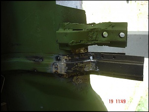

    Paralamas quase pronto Sábado de manhã cortei fora aquele remendo porco que tinha no paralama direito e fiz um novo, agora ficou bom. Depois comecei o paralama esquerdo. Cortei bem mais coisa que no outro. Tinha muitos furos desnecessários e a chapa tava bastante ondulada. Já tá com chapas novas ponteadas no lugar. Semana que vem termino a solda e termino alguns reparos que ficaram faltando nesse paralama. Depois volto pro caixote Para os detalhes finais.
    Aí vão umas fotos
    Miniaturas de Anexos Miniaturas de Anexos Reforma total do CJ3b-dsc00213.jpg   Reforma total do CJ3b-dsc00219.jpg   Reforma total do CJ3b-dsc00222.jpg   Reforma total do CJ3b-dsc00223.jpg   Reforma total do CJ3b-dsc00238.jpg
