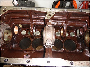

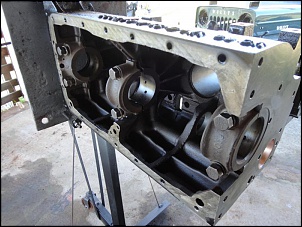

    Motor pintado, eu comecei a limpeza de todas as peças, com diesel mesmo, um pincel e ar comprimido. No bloco eu tirei todos os tampões das galerias de óleo e limpei por dentro com um pedaço de pano amarrado num arame, tinha muita sujeira, mais do que eu esperava.
    Consegui limpar tudo mas quando eu tava terminando de limpar o bloco, que ainda tinha um pouco de borra, percebi um problema, fico louco como os caras da retífica deixaram isso passar. As buchas do comando de válvulas foram mantidas, só a 1ª foi trocada (a que fica mais perto da engrenagem) e o novo comando foi rebaixado pra servir nelas. Mas é o seguinte, o comando original, que tava nesse motor, tinha um sulco nos 2 mancais centrais pra melhorar a distribuição do óleo. Aí, por causa disso, nessas 2 buchas do comando, conforme foram desgastando, foi formando um degrau. Esse degrau faz com que o comando que foi posto agora, sem o sulco, fique justo, apoiado no degrau, mas não vai dar pressão de óleo porque o óleo vai sair quase que livremente pelas laterais dele.
    O pior é que eu ainda perguntei se essas buchas que não iam ser trocadas tavam boas mesmo e me falaram que sim , é um absurdo não precisava nem de micrometro pra checar o desgaste dessas buchas, na verdade nem passar o dedo era preciso, porque o degrau é tão grande (coisa de 1 ou 2 décimos no mínimo) que dá pra ver até por foto, conforme posto aqui Me entregaram o motor com o comando no lugar, dizendo que tava bom... já vi que não dá pra confiar, encomendei plastigage e vou conferir cada folga do virabrequim antes da montagem, e vou levar o motor de volta pra consertarem isso ai, espero que a pintura não vá pro saco, porque a limpeza do bloco já foi
    Aí vão as fotos:
    Reforma total do CJ3b-dsc01302.jpgReforma total do CJ3b-dsc01315.jpgReforma total do CJ3b-dsc01300.jpgReforma total do CJ3b-dsc01303.jpgReforma total do CJ3b-dsc01317.jpgReforma total do CJ3b-dsc01322.jpgReforma total do CJ3b-dsc01326.jpg
    Essas são do problema, a última foto é a da bucha do último mancal, nessa não tem o degrau porque o comando original não tinha o sulco, mas dá pra garantir que não tá mais cilindrica (se o comando gastou nas outras buchas, então ele trabalhou deslocado para baixo, logo desgastou essa bucha igualmente...).
    Reforma total do CJ3b-dsc01319.jpgReforma total do CJ3b-dsc01320.jpgReforma total do CJ3b-dsc01323.jpg

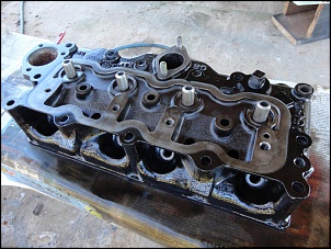

    Ok, boas notícias, chegaram os bancos do Jeep Muito bons e detalhados , mas, como praticamente tudo que comprei pro Jeep, vão precisar de alguns ajustes pra servir perfeitamente, coisa pouca, felizmente.
    Outra coisa, ainda bem que comprei o plastigage, medi todas as folgas do virabrequim e percebi que a biela 2 está muito folgada, com 0.003" de folga. Não é muito fora do especificado (0.0025" máx), mas ou tá certo ou tá errado, então melhor corrigirem.
    As outras folgas, felizmente, estavam dentro da tolerância, inclusive as dos aneis.
    Depois de feitas essas medidas, levei o motor de volta pra retífica, acho que nunca uma ecosport andou tanto com um Hurricane 4 no porta-malas Vão corrigir a folga da biela e as buchas do comando, semana que vem deve tá pronto.
    Pra agilizar a montagem do motor, comecei a fazer o assentamento de válvulas. Foi bastante trabalhoso, mas as válvulas do cabeçote ficaram bem vedadas, testadas com gasolina na camara de combustão durante mais de 10 min.
    Reforma total do CJ3b-dsc01394.jpgReforma total do CJ3b-dsc01393.jpgReforma total do CJ3b-dsc01357.jpgReforma total do CJ3b-dsc01381.jpgReforma total do CJ3b-dsc01380.jpgReforma total do CJ3b-dsc01440.jpg
    Era isso, vamos ver se agora dá tudo certo...

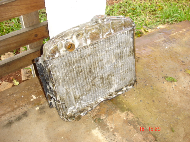

    Henrique, o que você passou para remover a tinta do radiador?
    Thiago
  • #389
    Usuário Avatar de HenriqueRS
    04/06/2010
    35
    391
    Citação Postado originalmente por tstapazzoli Ver Post
    Thiago
    Primeiro limpei com o lava-jato, tomando muito cuidado pra não pegar o jato na colmeia e, depois de seco, eu passei removedor pastoso, depois escovei com uma escova na furadeira. Hoje eu já acho que passaria uma lixa fina depois do removedor, a escova parecia riscar bastante o latão... É um trabalho chato, mas fica bem legal depois de feito Reforma total do CJ3b-dsc08883.jpgReforma total do CJ3b-dsc08890.jpg

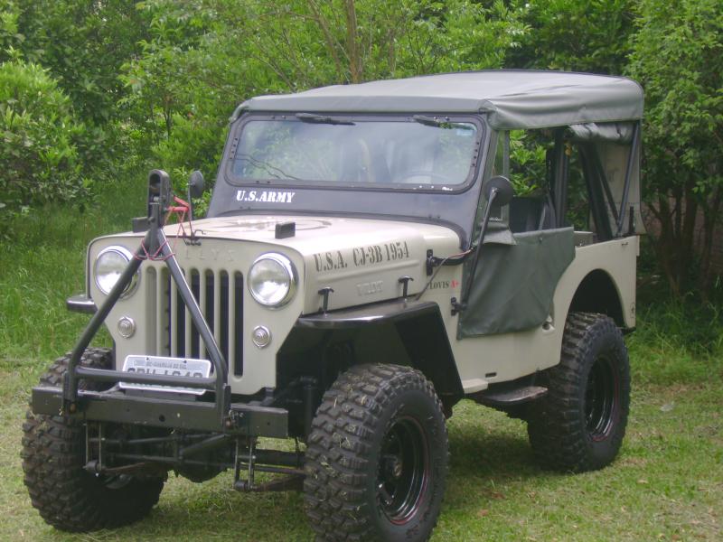

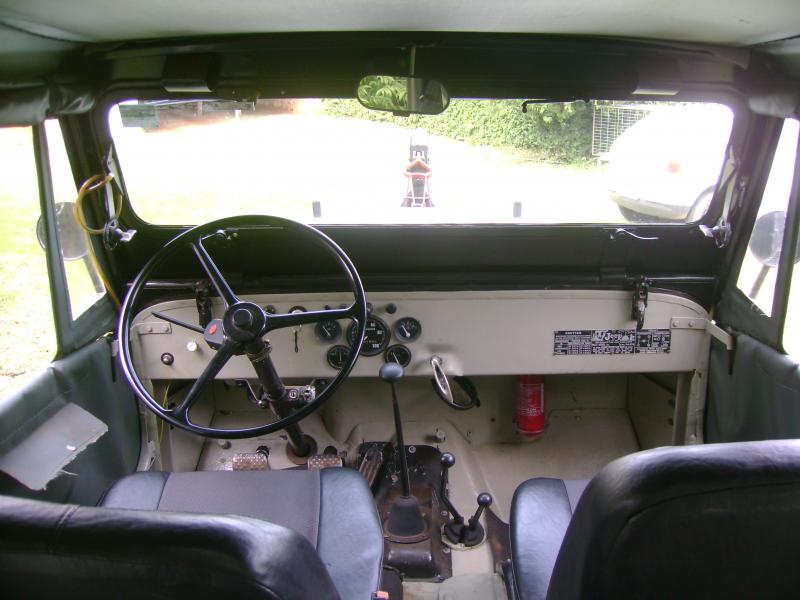

    Usuário Avatar de Lenzi 54
    29/04/2012
    Chapecó/SC
    jeep 1954
    Reforma total do CJ3b-jeep-willys-dia-frente-esq..jpgReforma total do CJ3b-jeep-willys-lat.-direita-2.jpgReforma total do CJ3b-jeep-willys-diapainel.jpg

    Citação Postado originalmente por Lenzi 54 Ver Post
    Pow, tá tri o Jeep em? Legal os pneuzões.
