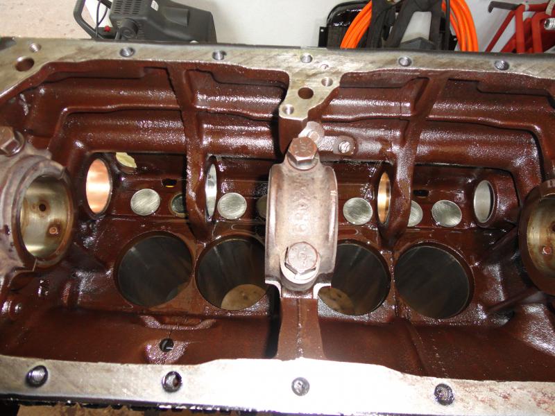

problemas...
Motor pintado, eu comecei a limpeza de todas as peças, com diesel mesmo, um pincel e ar comprimido. No bloco eu tirei todos os tampões das galerias de óleo e limpei por dentro com um pedaço de pano amarrado num arame, tinha muita sujeira, mais do que eu esperava.
Consegui limpar tudo mas quando eu tava terminando de limpar o bloco, que ainda tinha um pouco de borra, percebi um problema, fico louco como os caras da retífica deixaram isso passar. As buchas do comando de válvulas foram mantidas, só a 1ª foi trocada (a que fica mais perto da engrenagem) e o novo comando foi rebaixado pra servir nelas. Mas é o seguinte, o comando original, que tava nesse motor, tinha um sulco nos 2 mancais centrais pra melhorar a distribuição do óleo. Aí, por causa disso, nessas 2 buchas do comando, conforme foram desgastando, foi formando um degrau. Esse degrau faz com que o comando que foi posto agora, sem o sulco, fique justo, apoiado no degrau, mas não vai dar pressão de óleo porque o óleo vai sair quase que livremente pelas laterais dele.
O pior é que eu ainda perguntei se essas buchas que não iam ser trocadas tavam boas mesmo e me falaram que sim :parede:, é um absurdo :banido: não precisava nem de micrometro pra checar o desgaste dessas buchas, na verdade nem passar o dedo era preciso, porque o degrau é tão grande (coisa de 1 ou 2 décimos no mínimo) que dá pra ver até por foto, conforme posto aqui :roll: Me entregaram o motor com o comando no lugar, dizendo que tava bom... já vi que não dá pra confiar, encomendei plastigage e vou conferir cada folga do virabrequim antes da montagem, e vou levar o motor de volta pra consertarem isso ai, espero que a pintura não vá pro saco, porque a limpeza do bloco já foi :parede:
Aí vão as fotos:
Anexo 355375Anexo 355376Anexo 355377Anexo 355378Anexo 355379Anexo 355380Anexo 355381
Essas são do problema, a última foto é a da bucha do último mancal, nessa não tem o degrau porque o comando original não tinha o sulco, mas dá pra garantir que não tá mais cilindrica (se o comando gastou nas outras buchas, então ele trabalhou deslocado para baixo, logo desgastou essa bucha igualmente...).
Anexo 355382Anexo 355383Anexo 355384

Outra coisa, ainda bem que comprei o plastigage, medi todas as folgas do virabrequim e percebi que a biela 2 está muito folgada, com 0.003" de folga. Não é muito fora do especificado (0.0025" máx), mas ou tá certo ou tá errado, então melhor corrigirem.
As outras folgas, felizmente, estavam dentro da tolerância, inclusive as dos aneis.
Depois de feitas essas medidas, levei o motor de volta pra retífica, acho que nunca uma ecosport andou tanto com um Hurricane 4 no porta-malas :parede: Vão corrigir a folga da biela e as buchas do comando, semana que vem deve tá pronto.

Busquei o motor na retífica no sábado, fecharam um pouco mais a biela nº2 (agora ficou com 0.0015" :concordo:) e trocaram a 2ª e a 3ª bucha do comado. Fizeram a 3ª de bronze e a 2ª foi preenchida com metal patente. O cara falou que conferiu a 4ª e ela tava boa, então não trocou :rolleyes:. Tomara que, dessa vez :parede:, ele esteja certo...
Bom, levei o motor pra casa e limpei ele de novo, inluindo as galerias de óleo, domingo comecei a montagem (finalmente :dance:)
To fazendo com calma, limpando cada peça e passando muito óleo antes de instalar, agora o motor tá com os tuchos e comando de válvulas no lugar, e comecei a fazer o assentamento nas válvulas de escape.
