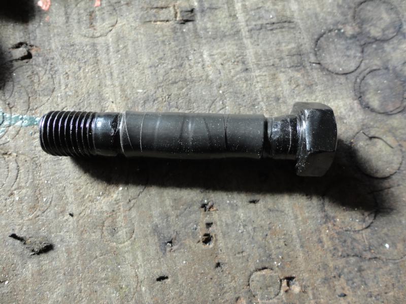

Quanto aos coxins da carroceria, pra não ficar rangendo (pelo menos nos primeiros meses :parede:) recobri os parafusos com uma camada fina de borracha, vai impedir o contato direto metal-metal. Além disso, o comprimento do corpo do parafuso é tal que a porca trava nele antes de esmagar os coxins de borracha, dá um pequeno aperto, mas só isso. Também botei coxins entre carroceria e cabeça do parafuso e entre a porca e o chassi.

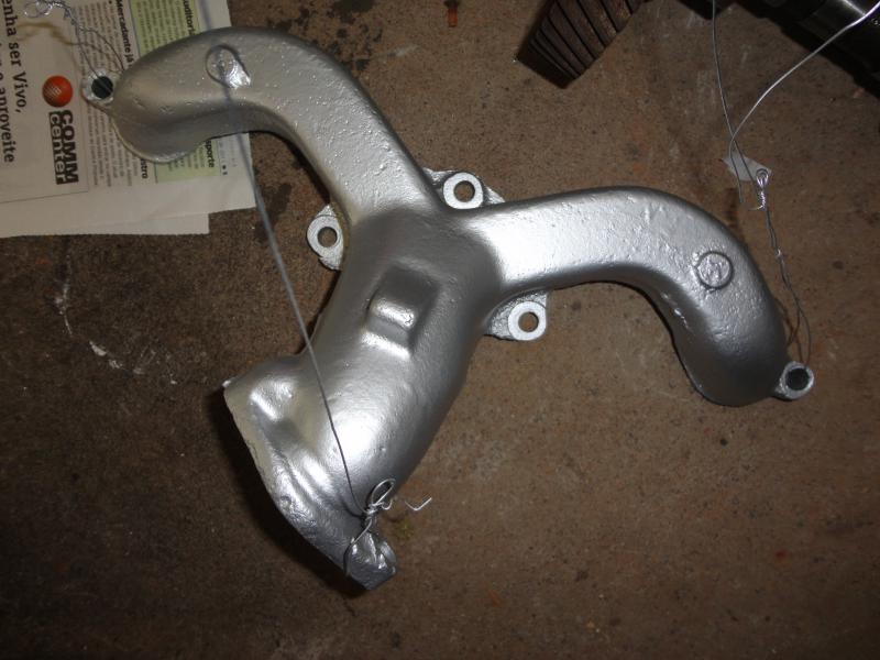

Essa foto aqui é do coletor de escape, dessa vez foi pro jato de areia e depois pintei com tinta para alta temperatura, usei quase o frasco inteiro dessa vez, na 1ª vez que fiz esse serviço limpei essa peça no escovão e apliquei só 1 demão, depois de um tempo começou a aparecer uns pontos de ferrugem. Acho que agora não vou ter esse problema :concordo:

Pois é cara, quando fiz esse serviço da outra vez eu usei uma escova na furadeira, dessa vez eu usei aquelas escovas que vão parafusadas na esmerilhadeira, que diferença... Além de não precisar usar o removedor eu ainda terminei o serviço em muito menos tempo :concordo: a única parte ruim é a vibração, que obriga algumas pausas durante o serviço :?
