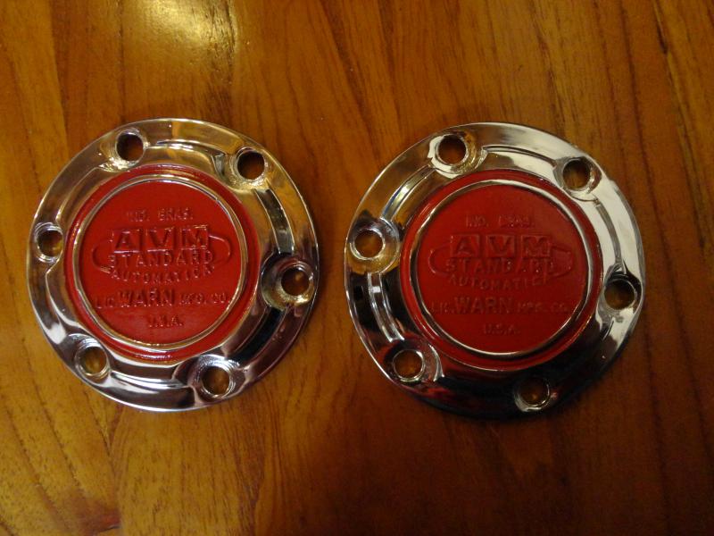

Mandei pra Phoenix Studio, é especializada em restauração de carros antigos, mas faz serviços de cromagem também.
A princípio eu ia mandar essas peças pra cromar no lugar mais barato, mas conversei com um funileiro lá de Lajeado, famoso pela exigência e minuciosidade nos serviços que ele manda fazer, e aí ele me passou a barbada. Ele falou que já mandou cromar em tudo que é lugar diferente, depois de alguns meses começava a aparecer ferrugem, ele até me mostrou uma grade de um Chrysler antigo que ele tinha lá, cheio de pontinhos de ferrugem, que ele tinha mandado fazer, veio ruim e mandou refazer, mas o problema voltou em pouco tempo, de novo.
Mas resumindo, ele me falou que não manda cromar mais nada em outro lugar, aí segui o conselho, até porque os lugares pra onde eu tinha ligado antes só cromavam peças em aço: os aros do sealed beam, a alça do limpador do parabrisa e as tampinhas da roda livre iam ficar de fora.
Quanto ao preço, não foi barato, mas também não foi caro se considerar que são várias peças pequenas (além das que tão na foto, tem mais 12 parafusos da roda livre, que tavam empacotados ainda), cheias de detalhes, além de a qualidade ter ficado excelente.
Um exemplo, aqui dá pra ver o entendimento no que tão fazendo e, principalmente, o capricho:
Anexo 380534
Pode parecer bobagem terem coberto a rosca dos parafusos pra não pegarem cromo, mas pode ser a diferença entre conseguir montar tranquilamente ou ir arregaçando os furos... Resumindo, ficou bom o serviço :concordo:

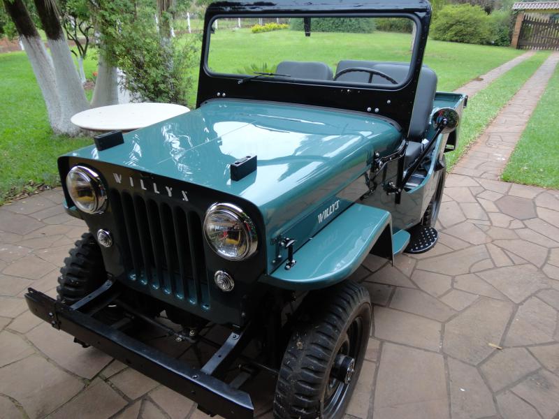

Além disso, instalei todos os cromados no Jeep, pintei as tampinhas da roda livre e andei de Jeep :D
A caixa de marchas ficou perfeita, até agora não deu problema nenhum, a 3ª não tá mais escapando e a 2ª não arranha não importa a situação em que ela é engatada (acho que esse defeito era causado, pelo menos em parte, pelo óleo GL-4 que eu tava usando antes, mas como não tenho como provar nada, fica só na achometria mesmo...)
Ah sim, finalmente os sealed beam sairam da prateleira e o Jeep ganhou uma cara melhor :concordo:
Anexo 380543Anexo 380544Anexo 380545

Cara, simplesmente espetacular!!
Parabéns!
Muito bom! parabéns!!! a primeira volta a gente nunca esquece...:palmas:
[]´s e vamo que vamo
Henrique venho acompanhando a sua restauração desde o começo so tenho uma palavra para ter dizer "SENSACIONAL" so quem restaurou um jeep acompanhando a originalidade sabe das enormes dificuldades e sacrificio para obtenções de peças e quando adquiridas tem que ser ajustadas para se encaixarem nos seus devidos lugares a cada peça instalada uma batalha ganha Henrique ja que vc e detalhista como eu pq vc não coloca os pratinhos da lanterna traseira vende na ZEZO fical bem legal e original e motor do limpador funcionou bem?Desde ja meus parabens, e é mais uma joia da willys que brilha novamente abraços!!!!!!!!!!
Sem dúvida, a melhor restauração de jeep que eu já vi.
Parabéns de novo.

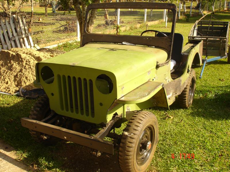

É mesmo, primeira volta fica na memória. Pra falar bem a verdade, a primeira volta que dei no Jeep depois de ter desmontado ele inteiro e ter a carroceria instalada (ainda sem pintura nem nada disso, só na lata msm) foi um pouco antes do natal de 2011 (que presentão, haha)
foi um passeio bem precário, tava frio (apesar da época), garoava fininho e o jeep ainda tava sem parabrisa. Motor sem filtro de ar, o banco eu tinha improvisado e não tinha tanque de gasolina. Sem falar que tava sem amortecedor, parecia um barco conforme passava pelas ondulações da estradinha de terra onde fiz o test-drive, mas, mesmo assim (ou justamente por tudo isso :screwy:), foi muito legal
Aqui tem uma foto do Jeep 1 dia depois disso ai :concordo:
Anexo 381824
