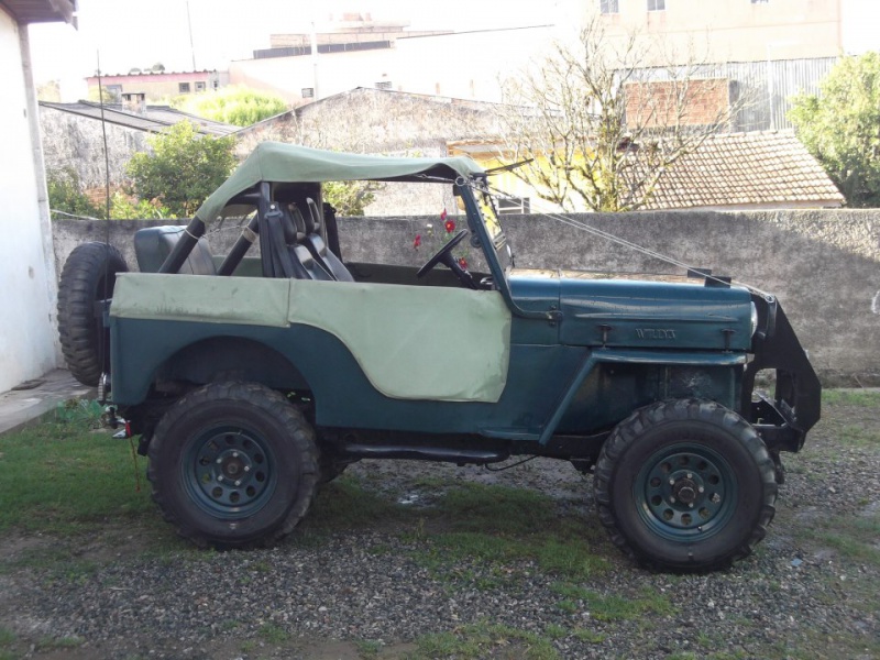

Boa noite amigos, comprei meu CJ3b a uns 2 meses estou com duvidas em qual capota fechada colocar...Sujestoes??Anexo 445255
Parabéns Pelo Jeep Henrique!!!
esta maravilhoso! :palmas::palmas::palmas:
não vai para o barro?
