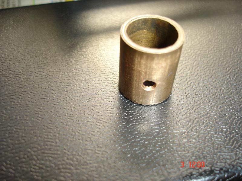

Outra coisa que fiz foi corrigir alguns problemas do distribuidor. Primeiro fiz o furo na bucha pra entrar o óleo pela azeiteira. Outra coisa que fiz foi limar uma guia do distribuidor na parte do avanço centrifugo. Percebi que o desgaste deixou as guias ovaladas, quando os pesos começavam a abrir, a peça que tem os cames do platinado mal se movia, e o ponto não era adiantado. Já no final do curso dos pesos essa peça avançava bastante. Agora que tá reto de novo o funcionamento ficou bom. Compensei essa diferença de ângulo na regulagem do ponto.

Aqui dá pra ver as buchas do distribuidor que tive que tirar da carcaça. Fiz o furo em uma delas e depois foi só alinhar com o furo da carcaça.

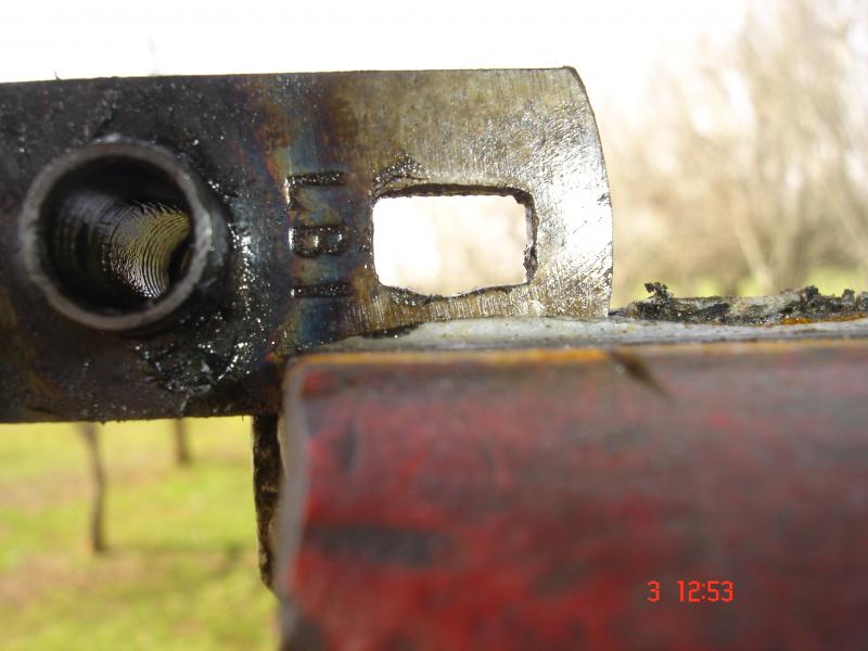

Essa peça que eu limei. Até pela foto dá pra perceber o desgaste desigual. Isso fazia com que, com o aumento da rotação do motor, o ponto adiantasse menos do que deveria em médias rotações. Depois de limada, o sulco voltou a ser retangular e essa peça ficou com movimento bem constante com a abertura dos pesos.

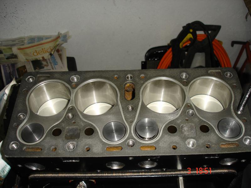

Montagem do cabeçote

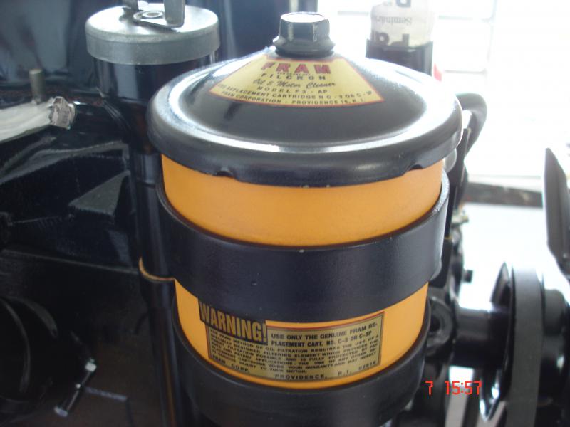

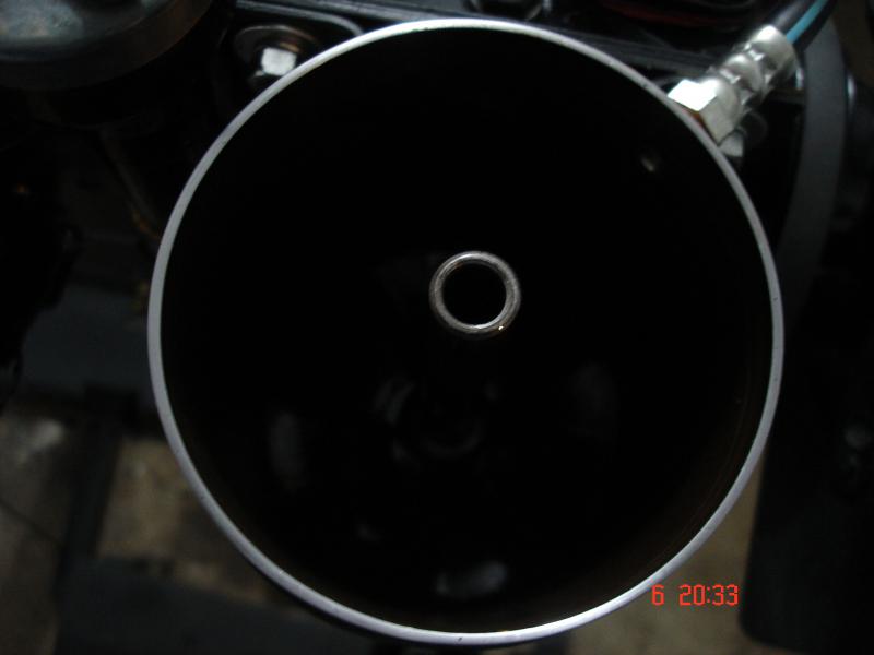

Li um tópico destinado a substituição do filtro original desse motor e dos BF por um mais moderno por problemas de vedação. Antes da retífica tinha um pouco de vazamento de óleo ali, mas era muito pouco, só o suficiente pra deixar a poeira grudando, o que fiz foi lixar a carcaça do filtro e a tampa até sair todas as marcas. Botei a borracha nova, acho que não vou ter problemas.
Anexo 363429Anexo 363428

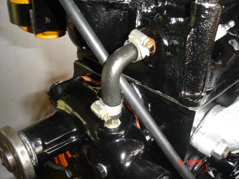

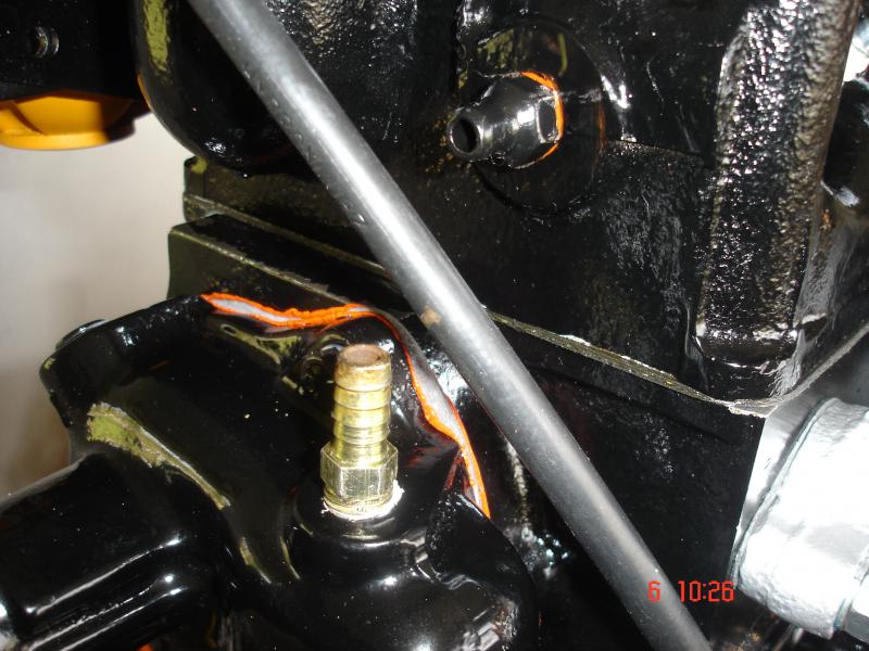

Instalei o bypass da água, forma uma segunda passagem da saida de água do motor para entrada da bomba de água. Se não tô enganado, a função dessa mangueira é fazer com que a água continue circulando por dentro do motor quando a valvula termostática está fechada. Assim, a água que está no motor se aquece uniformemente. Sem ela, a água ao redor dos cilindros e, principalmente, no cabeçote, aqueceria muito rápido enquanto que a água que está ao redor da válvula termostática continuaria fria, sem abrí-la.
Normalmente tiram essa mangueira, acho que é porque não se acha uma mangueira nova com esse formato e, se colocar uma mangueira normal de borracha, ela dobra no meio pra fazer essa curva. O jeito foi comprar uma mangueira de borracha normal e botar uma mola por dentro da mangueira, ai ela curva sem dobrar (acho que já tinha falado isso quando instalei isso ai da primeira vez, haha)
Anexo 363424Anexo 363426
E aqui, como o motor tá agora. Falta só o circuito da válvula PCV, aí tá pronto :concordo:

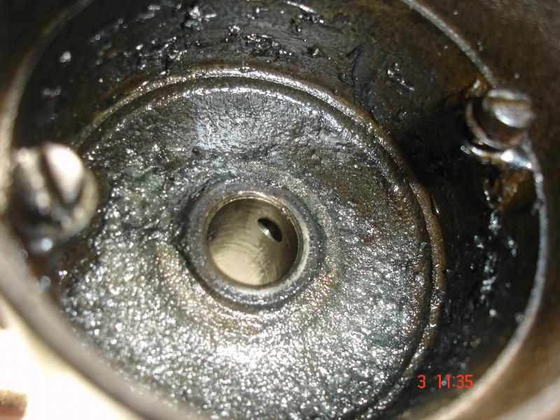

Percebi que o carburador estava vazando demais. Foi a primeira coisa que tentei corrigir. Desmontei ele completamente e troquei todas as juntas, inclusive a junta do pé-de-ferro com a cuba do carburador, que era por onde vazava gasolina antes.
Mas tem uma coisa: com o motor desligado não deveria chegar gasolina ali. Entre essas duas peças, tem 2 canais, 1 deles leva gasolina pro circuito da lenta (que só vem quando há vácuo no coletor pra sugar a gasolina por ali), e o outro fornece vácuo pro injetor de gasolina.
Aliás:
Dreno? Nada.

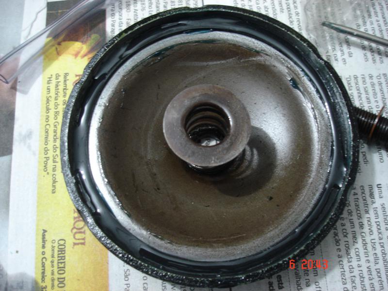

Não sei se já corrigi isso antes, mas esse carburador tem a bomba de gasolina operada por vácuo, além do acionamento mecânico pela haste.
Na verdade isso aí é uma tomada de vácuo do coletor. Como eu falei, a parte de cima da membrana é responsável por bombear a gasolina pra dentro do venturi quando é feita uma aceleração brusca. Já na câmara de baixo da membrana tem um canal que vai até a parte de baixo da borboleta, tomando o vácuo do coletor de admissão.
Funciona +- assim: imagina o motor na lenta, borboleta quase fechada, vácuo máximo no coletor. O que acontece? a camara de baixo da membrana, que é comunicante com o coletor de admissão, fica com bastante vácuo também, puxando a membrana pra baixo, enchendo o lado de cima da membrana de gasolina e comprimindo a mola da membrana.
Aí aceleram o motor, a borboleta abre e o vácuo no coletor diminui. O vácuo que tem na câmara de baixo da membrana também cai e a força da mola vence a força exercida pelo vácuo. A membrana sobe injetando gasolina pra dentro do venturi.
Mas, continuando:
Não deveria ter gasolina ali. Descobri que a membrana da bomba injetora que adaptei se desfez. A gasolina passava por ela, ia pelo canal que fornece vácuo e vazava por tudo.
Sei que essa membrana veio de um reparo de um carburador, porque não aguentou? Acho que eu não deveria ter deixado tanto tempo parado, sei lá :rolleyes:

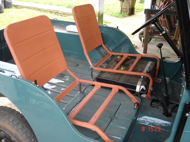

Terminei de fazer os apoios dos bancos. Nos 2 bancos dianteiros eu tive que soldar 2 apoios novos em cada. Agora ficaram bem apoiados e nivelados. No banco traseiro, eu fiz um furo no pezinho de trás, que encaixa no assoalho. Com ele no lugar, eu passo um cadeado e aí pra tirar ele só com chave.
Também fiz alguns furos nos encostos dos 3 bancos, igualmente espassados, pra prender a forração. Me baseei em fotos dos bancos de um Jeep original. Ficou bom.

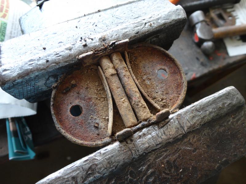

Por fim, consertei os encaixes dos pezinhos traseiros do banco de trás. Os 2 tavam cheios de terra, achei que eu não ia encontrar nada além de ferrugem quando desmontasse eles, mas pelo contrário, depois de escovado, passei uma tinta nas peças de dentro, um pouco de graxa, cortei uns pedaços novos de uma barra de inox pra substituir os cilindros e foi só montar, tá funcionando como se fosse novo. Agora que já ta montado, só falta pintar por fora :concordo:
Anexo 364251Anexo 364252Anexo 364253Anexo 364254Anexo 364255Anexo 364256

Cara esqueci de te mandar as fotos do apoio do banco!!
Desculpa a mancada, mas ainda em tempo.
Esse apoio que vc fez ficou bem parecido com o original, nessas 2 fotos acho que dá para entender bem.
Anexo 364473 Anexo 364474
Já no apoio atras do paralamas, o tubo da estrutura do banco se apoia exaramente sobre aquela chapinha dobrada e soldada no paralamas.
Anexo 364471 Anexo 364472
Espero que ajude.
