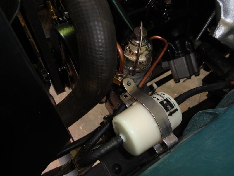

Deixa eu te pergunta, onde você conseguiu esse suporte para prender o filtro de combustível? Mandou fazer?

Quanto ao suporte, eu mesmo fiz, tinha uma sobra da chapa de ferro que usei pra fazer a trava da bateria. Fiz os furos e depois foi só dobrar a chapa na forma do suporte, pintar com preto fosco vinílico e colocar o parafuso, com porca borboleta :concordo:
Se quiser tiro umas fotos melhores do suporte, só falar :concordo:

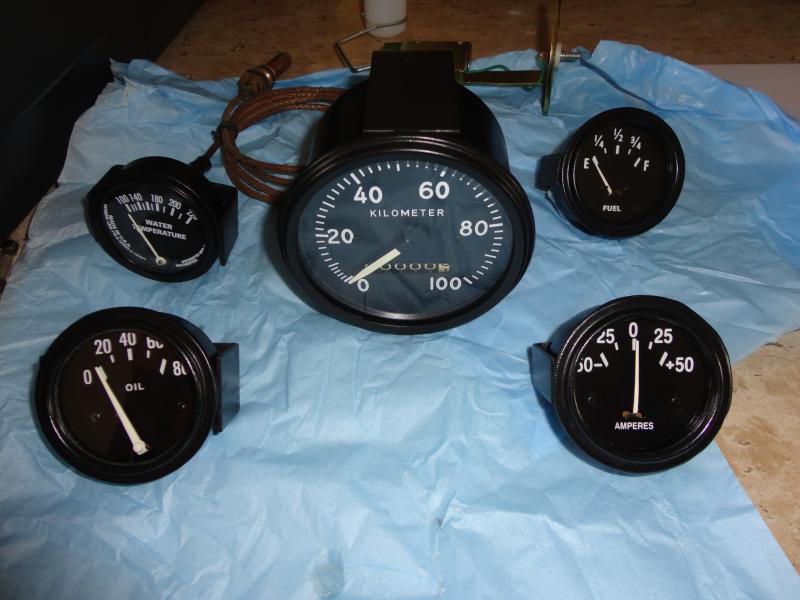

Blz, vou começar do início. Quarta-feira chegaram os relógios do painel, ficou um serviço excelente.

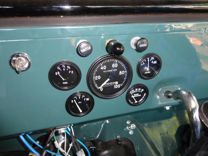

Depois montei os relógios e a boia do tanque. Tudo foi se encaixando normalmente, mas, de início, o medidor de combustível não funcionou, só marcava full. Pensei muito no que poderia ser, cheguei a conclusão que a carcaça dele precisava de aterramento.
O ponteiro não tem uma mola que puxe ele pra posição E, é um eletroimã que faz isso. Sem aterramento na carcaça só tem força puxando ele pra posição full. Tirei um pouco a tinta na parte de trás do relógio e na trava, pra fechar contato, e aí sim, agora tá funcionando 100% :palmas: como todos os outros relógios, trabalho muito bem feito o da Tecnac.
