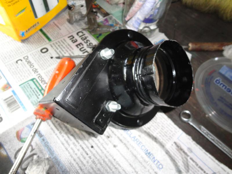

    Bom, fui buscar as pecinhas que deixei pra soldarem na tornearia mas não teve jeito. Algumas peças tinham parede grossa, outras parede fina, aí quando esquentava no maçarico uma tava quase derretendo e a outra mal tava vermelha. Só deu pra soldar bem 1 das peças. Então procurei mais por conexões que servissem, mas não teve jeito. Acho que a saida vai ser juntar os pedaços com cola mesmo, ou algo assim.

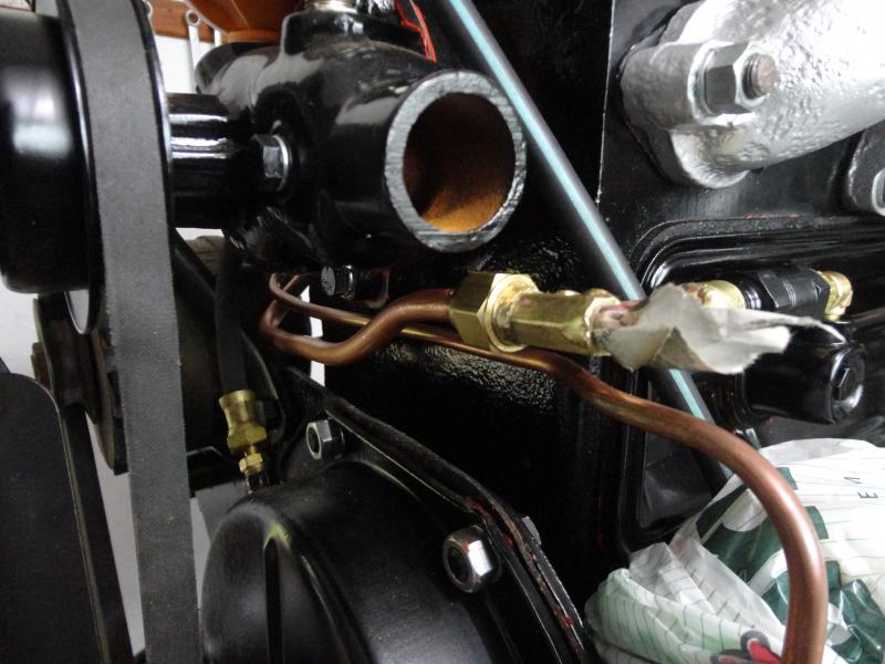

    Mas continuei e fiz o cano de cobre que conecta a saida da valvula pcv com o coletor de admissão. Agora só falta mesmo a conexão.
    Reforma total do CJ3b-dsc02238-2-.jpgReforma total do CJ3b-dsc02239-2-.jpgReforma total do CJ3b-dsc02241-2-.jpg

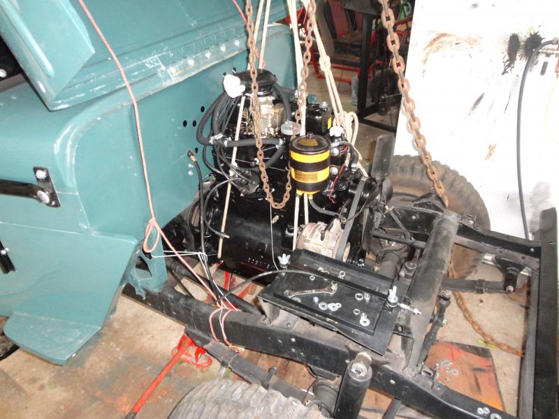

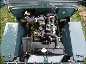

    Depois disso feito, decidi instalar o motor no Jeep. Foi muito mais fácil do que pensei que seria, a carroceria não atrapalhou nada, só pra parafusar os parafusos da caixa seca que foi mais chato, mas fora isso...
    Tive que fazer todo procedimento, que é bem trabalhoso e demorado. Tirei os paralamas, a grade dianteira, baixei o motor da bancada pro chão e instalei o volante, com torquímetro. Depois montei o disco da embreagem e a chapa de pressão. Essa é a parte mais chata, o disco tem que tá muito bem centrado durante a montagem, se não o motor não encaixa na caixa.
    Depois de instalar o motor, montei o radiador no lugar, instalei a grade e, por fim, os paralamas. Esses últimos foram os piores de instalar, quase não alinharam os furos do suporte inferior dos paralamas com os furos do chassi. Mas no fim deu tudo certo
    Fico devendo fotos de como tá agora. Já tava tarde quando terminei aí acabei fechando tudo às pressas
    Reforma total do CJ3b-dsc02251-2-.jpgReforma total do CJ3b-dsc02258-2-.jpgReforma total do CJ3b-dsc02262-2-.jpgReforma total do CJ3b-dsc02264-2-.jpgReforma total do CJ3b-dsc02265.jpgReforma total do CJ3b-dsc02273.jpgReforma total do CJ3b-dsc02271-2-.jpg

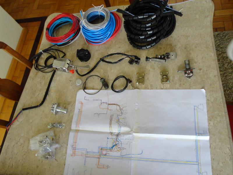

    Quanto a parte elétrica, terminei de cotar os fios e terminais. Os relógios do painel ficam pontos essa semana (mandei restaurá-los) e mandei umas peças pra cromagem. Quero ver se esse final de semana deixo os bancos pra estofar. Logo tá roncando esse troço

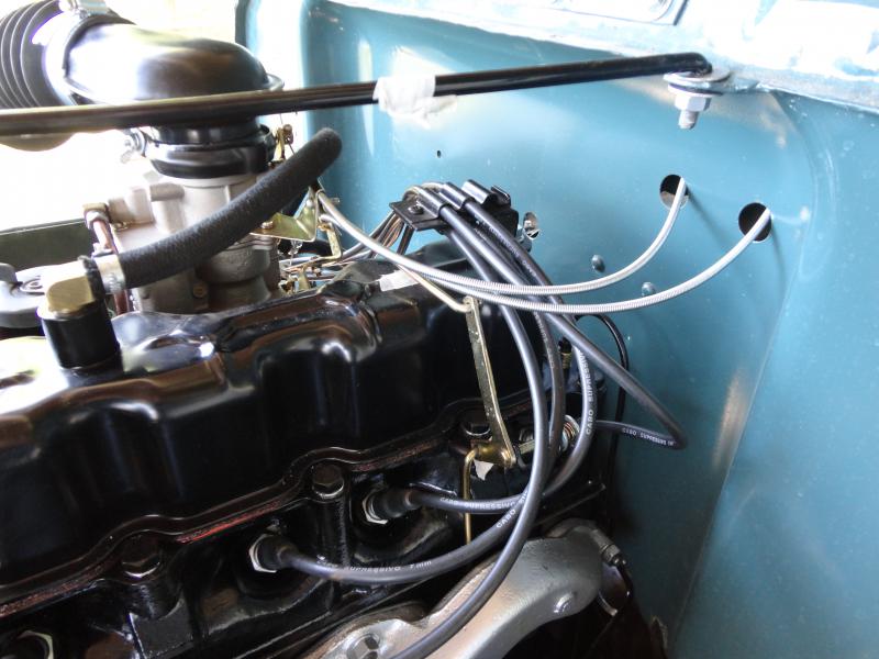

    Agora sim, as fotos das peças montadas:
    Reforma total do CJ3b-dsc02302.jpgReforma total do CJ3b-dsc02305.jpgReforma total do CJ3b-dsc02304.jpg
    Blz, aqui no RS era feriado 5ª feira, então 4ª eu comprei a maioria dos fios e terminais que eu precisava e 5ª comecei a montagem Acreditem ou não, cotei aproximadamente 45m de fios pra fazer o Jeep inteiro
    É um serviço bem bom de fazer, com o material certo o acabamento fica excelente
    Bom, já fiz +- metade do chicote principal. Sábado comprei a caixa de fusível do Chevette, decidi instalar ela debaixo do painel, mesmo originalmente não tendo fusível algum. Acho que vai ficar muito bom, além de mais seguro.

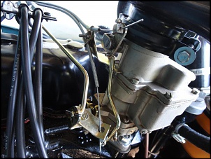

    Depois, continuei trabalhando nos detalhes. Terminei a fixação do motor na caixa (faltava colocar alguns parafusos), colei as conexões da válvula PCV (tive que usar Durepox , foi a única saída), e instalei os puxadores do afogador e acelerador.
    Depois preparei várias peças pra pintura, e fiz também uma abraçadeira pra segurar o filtro de gasolina, que também decidi instalar no meu Jeep.

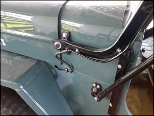

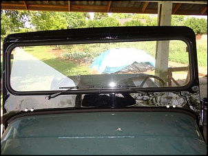

    Quanto ao Jeep, continuei trabalhando nos detalhes. Como eu tinha deixado a tinta secando durante a semana, só fiz a montagem das peças agora: linha de gasolina, filtro de gasolina e seu suporte, presilhas do parabrisa, linha de vácuo do limpador do parabrisa (ainda faltam umas mangueira), limpador do parabrisa do carona, as conexões da válvula PCV (finalmente ) e a máquina do limpador do parabrisa a vácuo (consegui fazer funcionar com pressão (menos de 1 bar) no lugar do vácuo, mas parece que tem folga demais e não sei se vai ter força Só com o motor ligado pra ter certeza...)
    Reforma total do CJ3b-dsc02358.jpgReforma total do CJ3b-dsc02356.jpgReforma total do CJ3b-dsc02346.jpgReforma total do CJ3b-dsc02349.jpgReforma total do CJ3b-dsc02351.jpgReforma total do CJ3b-dsc02357.jpgReforma total do CJ3b-dsc02353.jpg

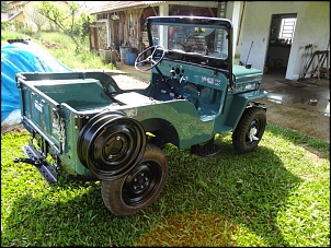

    Domingo de tarde decidi dar uma geral no Jeep e na oficina, tinha muita poeira acumulada, mas lavar o Jeep só serviu pra dar mais vontade de andar, haha
    Bom, os relógios ainda não ficaram prontos, mas também não tão me atrasando. Pra poder ligar o Jeep quero a parte elétrica pronta, já pra poder andar com ele preciso ainda dos bancos e das peças cromadas (as tampinhas e os parafusos das rodas livres foram junto).

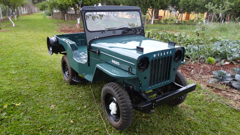

    Aí vão umas fotos do Jeep, repetidas, mas sem poeira em cima dele, haha
    Reforma total do CJ3b-dsc02373.jpgReforma total do CJ3b-dsc02370.jpgReforma total do CJ3b-dsc02368.jpgReforma total do CJ3b-dsc02361.jpgReforma total do CJ3b-dsc02359.jpgReforma total do CJ3b-dsc02379.jpgReforma total do CJ3b-dsc02378.jpg

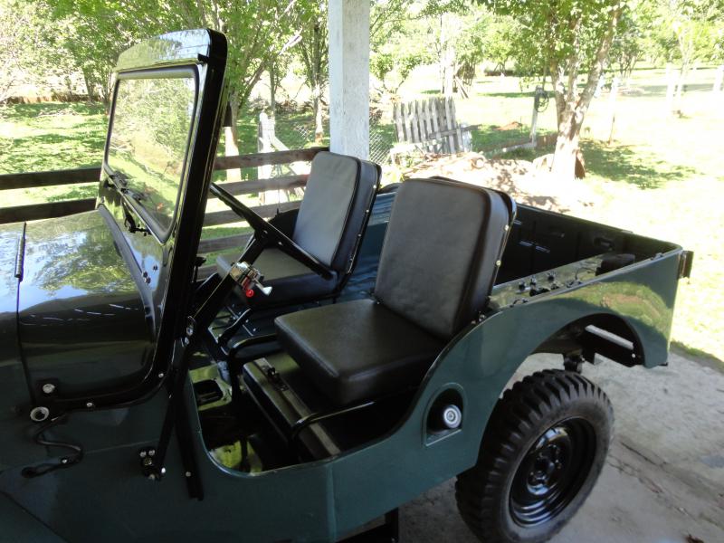

    Aqui vão as fotos dos bancos dianteiros, só que os encostos ainda não tão abotoados porque falta ainda rebitar o lado macho dos botões na armação e, por isso, não tão bem esticados,
    Reforma total do CJ3b-dsc02393.jpgReforma total do CJ3b-dsc02394.jpgReforma total do CJ3b-dsc02395.jpgReforma total do CJ3b-dsc02396.jpg

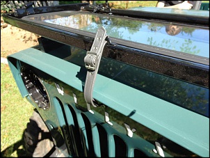

    Essa é a correia que o cara fez pra prender o quadro do PB na grade dianteira, pra não ficar batendo em cima do capô

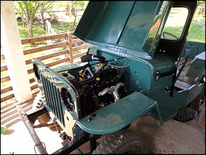

    Eta obra bonita de se ver...

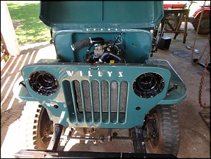

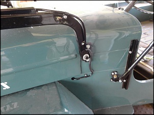

    Pode me fazer um favor?? poderia medir quanto o capô passa da grade dianteira (foto5)?
    []´s agradecidos

    Citação Postado originalmente por fugger Ver Post
    []´s agradecidos
    Haha, valeu, e logo chega o fim dela e aí sim vai ser bonito, haha
    Mas claro que pego a medida, só que vou poder fazer isso só no final de semana, que tó longe do Jeep agora
    O que tu precisa seria a distância horizontal entre a ponta da frente do capô e a barra de cima do quadro do para-brisa, isso?

    Citação Postado originalmente por HenriqueRS Ver Post
    Quase, é da ponta do capo, beeem na frente mesmo, até a grade. ACHO que é 1 pol, mas não tenho certeza e gostaria de confirmar.
    []´s agradecidos
    Deu sorte fião, tô com o Fernandão aqui na garagem.
    O capo mede exatamente 835 mm e avança 16 mm sob a grade.
