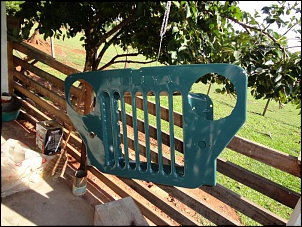

    Voltei hoje de tarde do sítio, deu pra dar uma boa agilizada no serviço .
    A primeiro coisa que fiz foi arrumar a oficina, tava bagunçada e suja, como mudei os planos novamente () era importante que tudo estivesse limpo.

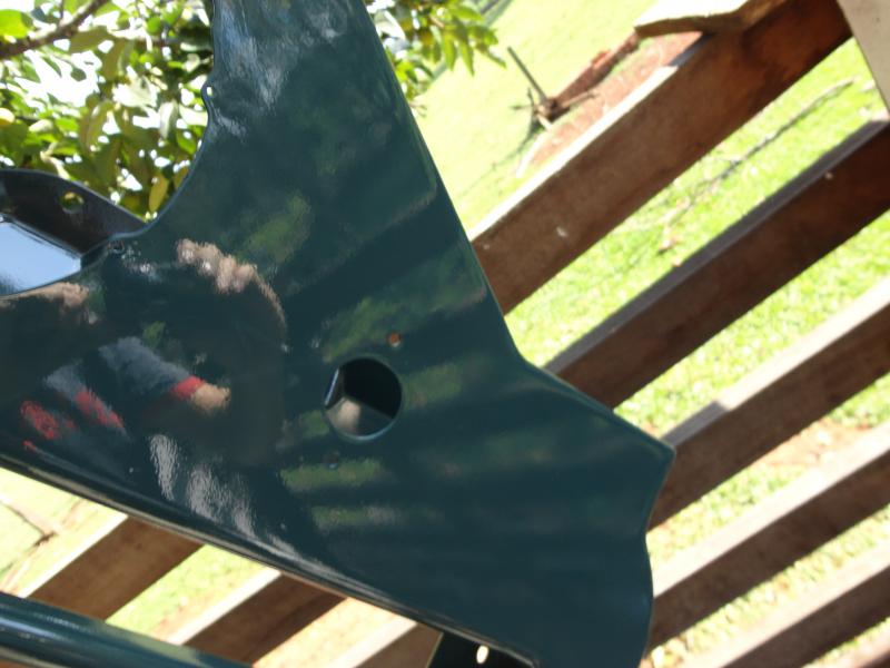

    Decidi finalizar a pintura dos estribos, da lanterna traseira, da grade dianteira e dos arcos da capota em suas respectivas cores. Isso servirá como uma espécie de teste, se não der problema na pintura dessas peças nos próximos meses, finalizo a pintura do resto sem remover todo o cromato de zinco, senão...
    Bom, passei o fundo PU, lixei na 400 até ficar lisinho e então apliquei a tinta PU. Que diferença se comparada ao esmalte sintético ou ao duco, fica parelho, super brilhante (o suficiente para se ver no reflexo, imagina depois de polir ). Sem falar que, além de cobrir a peça mais rápido, achei muito mais difícil de escorrer, quase impossível se quem estiver pintando já tiver usado outro tipo de tinta, isso tudo secando muito rápido (24h é a secagem final) e tendo uma durabilidade muito grande (unica coisa que ainda não deu tempo de confirmar ).
    Quanto as cores, os estribos, os arcos da capota e o suporte da lanterna traseira foram pintados de preto cadillac PU, como disse antes, ficou um espelho, vai dar pena de pisar nos estribos. A grade eu pintei com o verde preparado com base no suporte do sealed beam, ficou um verdão bem escuro um pouco puxado pro azul, muito legal e bem parecido com a peça original
    Depois de passados 2 dias secando, abusei da pintura, deixei embaixo do sol de verãoa a partir do início do dia, um calorão. No meio da tarde mais ou menos, as peças fervendo (deu até pena de fazer isso) joguei um balde de água em cima, pra dar um choque térmico, se for pra dar bolha, lascar, perder brilho ou qualquer outra coisa, que aconteça agora...
    Por enquanto tá lá, firme e forte, ou melhor bonita e brilhante, talvez eu faça isso mais algumas vezes, se não der problema nenhum até eu terminar o motor, vou passar a tratar bem da pintura e finalizar o resto das peças, talvez até retocar essas que já pintei, mas acho que não vai ser necessário.
    No resto do tempo, tirei o motor de cima do chassi e botei os 2 motores que tenho em cima da carretinha do Jeep, ficou rebaixada Também desmontei a caixa de direção, tava vazando muito óleo, por cima e por baixo, por isso fiz algumas modificações. Resumindo, alonguei o caninho interno por onde passa o fio da buzina e instalei um retentor entre a barra de direção e o setor, além de vedar as emendas com cola (Elastil, vira tipo uma borracha bem elástica depois de seca, muito boa mesmo). Na montagem dei uma pequena pré-carga nos rolamentos axiais do caracol (girando o eixo enquanto aperta os parafusos e tal), não sei se é recomendável fazer isso, mas vai diminuir as folgas do eixo e os impactos nos rolamentos. Só falta parafusar ela no chassi e montar o canote em cima, que recebeu uma nova camada de preto semi-brilho.
    Por fim, passei massa plástica e refiz a pintura dos parachoques do chassi, deu outra cara pro Jeep, ficou muito melhor mesmo
