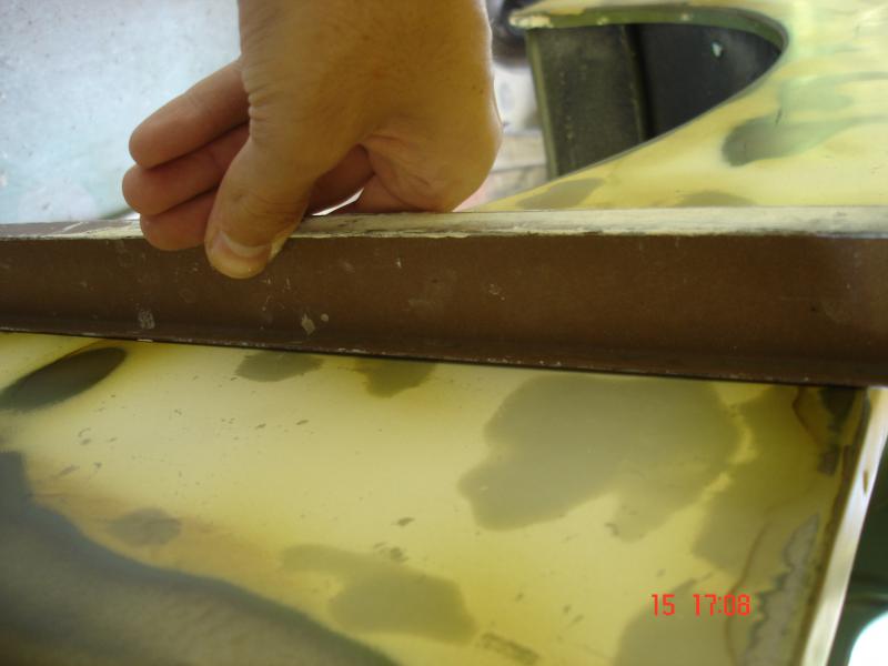

    Depois comecei a passar massa poliéster. Passei uma camada por toda lata externa, tentando deixar +- plano usando uma régua de alumínio comprida. Depois comecei a lixar. Comecei com o taco de borracha, não rendia o serviço. Aí me lembrei que eu tinha uma lixadeira orbital que ganhei do meu vô há muito tempo atrás, eu nunca tinha usado, e funcionou muito bem, em pouco tempo alisei toda lateral, fez tanta poeira que a oficina já ta suja de novo
    O próximo passo é fazer o acabamento da carroceria, passar massa nos paralamas dianteiros e capô e depois fazer a pintura final. Aí a carroceria vai estar pronta.
