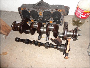

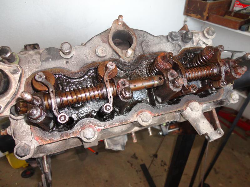

    Agora sim, fotos do motor original
    Miniaturas de Anexos Miniaturas de Anexos Reforma total do CJ3b-dsc00734.jpg   Reforma total do CJ3b-dsc00739.jpg   Reforma total do CJ3b-dsc00740.jpg   Reforma total do CJ3b-dsc00758.jpg   Reforma total do CJ3b-dsc00765.jpg

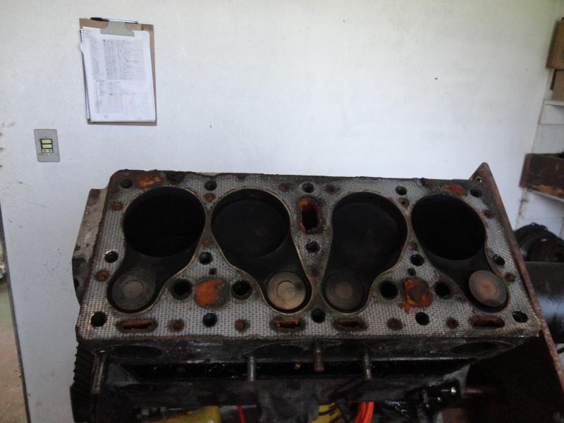

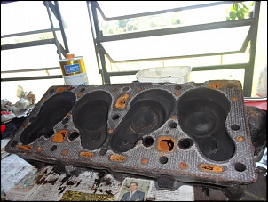

    agora do outro motor
    Miniaturas de Anexos Miniaturas de Anexos Reforma total do CJ3b-dsc00799.jpg   Reforma total do CJ3b-dsc00808.jpg   Reforma total do CJ3b-dsc00809.jpg   Reforma total do CJ3b-dsc00813.jpg

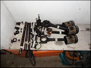

    to de volta,

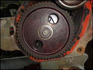

    final de semana terminei a desmontagem do 2º motor. Bom, o virabrequim não está standard, na verdade está igual ao que estava no motor original do Jeep, 0.030" nos mancais e 0.040" nas bielas Por outro lado, peças como balancins, tuchos e válvulas estão em um estado aparentemente melhor do que as do motor original.
    A engrenagem de fibra está perfeita (tirei o comando de válvulas sem remover essa engrenagem, se for necessário ela será removida na retificadora), e a engrenagem do virabrequim está muito melhor do que a que estava no motor original, que apresentava muitas marcas (muitas mesmo) e pontos de oxidação.
    Sábado de manhã passei na retífica Confiança, em Lajeado, motivado por várias indicações, que se justificaram quando cheguei lá, tudo muito organizado e limpo. Descobri que o dono é um velho amigo do meu vô Ficou combinado que no próximo sábado eu levo as peças do motor pra lá. Bloco e cabeçote do motor original + peças móveis dos 2 motores. Eles vão fazer o trabalho de usinagem e eu vou me encarregar das peças de reposição, pintura e montagem.
    Outra coisa que achei muito interessante e não conhecia: realmente tem como retificar o virabrequim até 0.060", só que acima de 0.030" eles não dão garantia na parte de baixo do motor, aí tem a opção de mandar o virabrequim pra uma firma em SP onde eles enchem os munhões com solda (arco submerso, provavelmente), retificam e fazem tratamento térmico. Com esse processo, diz que o virabrequim fica novo, e dão garantia de qualidade. Como alguns riscos tão bem fundos, acho que é isso que terá que ser feito, vou confirmar ou não sábado.

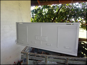

    Domingo, como os dois motores já estavam desmontados, organizei um pouco a oficina e depois segui a pintura de algumas partes da carroceria, passei fundo PU no capô, tampa traseira, paralamas e quadro do parabrisa. Já faz bastante tempo que passei o cromato de zinco, além de não ter dado problema algum com as outras peças que pintei, muito pelo contrário.
    Nesse final de semana quero finalizar a pintura dessas peças

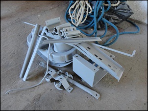

    Tão ai as fotos que falei, nada muito interessante, mas ai estão
    Reforma total do CJ3b-dsc00828.jpgReforma total do CJ3b-dsc00815.jpgReforma total do CJ3b-dsc00816.jpgReforma total do CJ3b-dsc00829.jpgReforma total do CJ3b-dsc00830.jpg

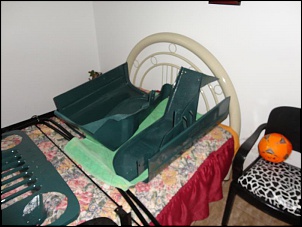

    Sábado levei o motor e as peças pra retífica, amanhã vou ligar pra lá e ver quais peças vou precisar comprar novas. Eles vão tirar as medidas e ver o que tá ruim e tem que fazer.
    Depois disso, continuei a pintura das peças que passei fundo semana passada. Pintei o quadro do parabrisa de preto e o resto de verde. Poderia ter ficado melhor, quando pintei as peças verdes já tava escuro e ficaram alguns fumaceados, mas nada grave, acho que vou aproveitar e dar uma segunda demão quando pintar o caixote, de qualquer forma sumiria no polimento.
    Depois de pintadas todas as peças vou colocar o caixote em cima do chassi, junto com a grade e capô, e contratar alguém para fazer o polimento na pintura. É uma tarefa difícil, precisa de muita técnica e qualquer defeito aparece muito, além de que o preço do material para fazer o polimento por conta fica muito alto.
    Era isso, quando tiver a resposta da retificadora eu posto aqui,
    Vão as fotos das peças guardadas esperando o resto ficar prontoReforma total do CJ3b-dsc00851.jpgReforma total do CJ3b-dsc00850.jpgReforma total do CJ3b-dsc00853.jpg

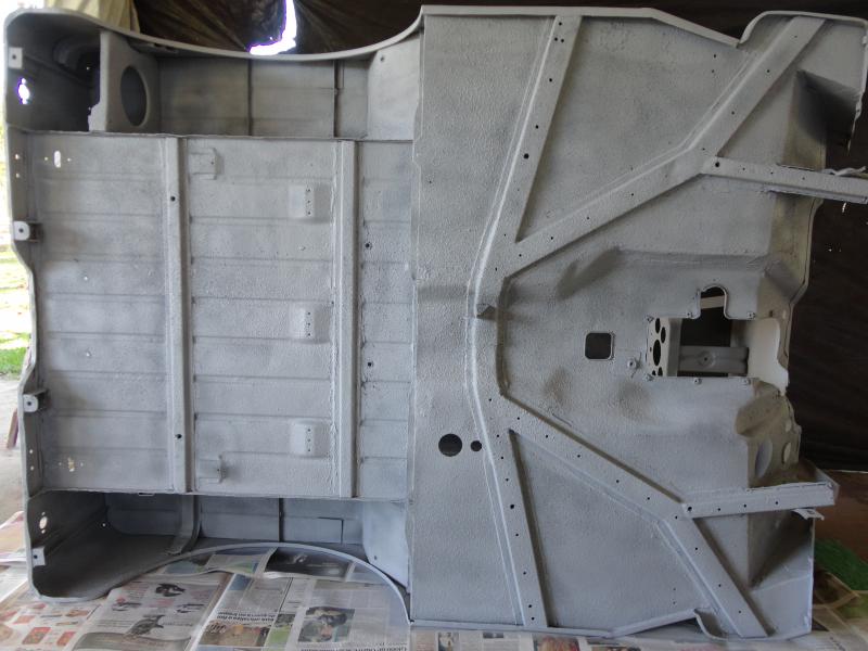

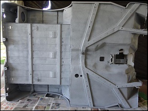

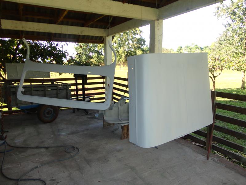

    Nesse final de semana continuei a pintura da carroceria. Passei fundo no caixote e nas outras pecinhas menores. Domingo comecei a pintar de preto essas pecinhas e semana que vem termino.
    Sobre a retífica do motor, vai ser feito o serviço completo. Encamisar bloco e voltar pra STD, trocar válvulas e guias, recondicionar virabrequim (vai pra std também)... aí vai ficar bom
    Aí vão as fotos, espero terminar logo a pintura, além de curioso de ver o resultado, já tá ficando chato pintar-lixar-limpar-pintar-lixar-limpar-pintar-...
    Reforma total do CJ3b-dsc00867.jpgReforma total do CJ3b-dsc00872.jpgReforma total do CJ3b-dsc00868.jpgReforma total do CJ3b-dsc00873.jpgReforma total do CJ3b-dsc00876.jpg

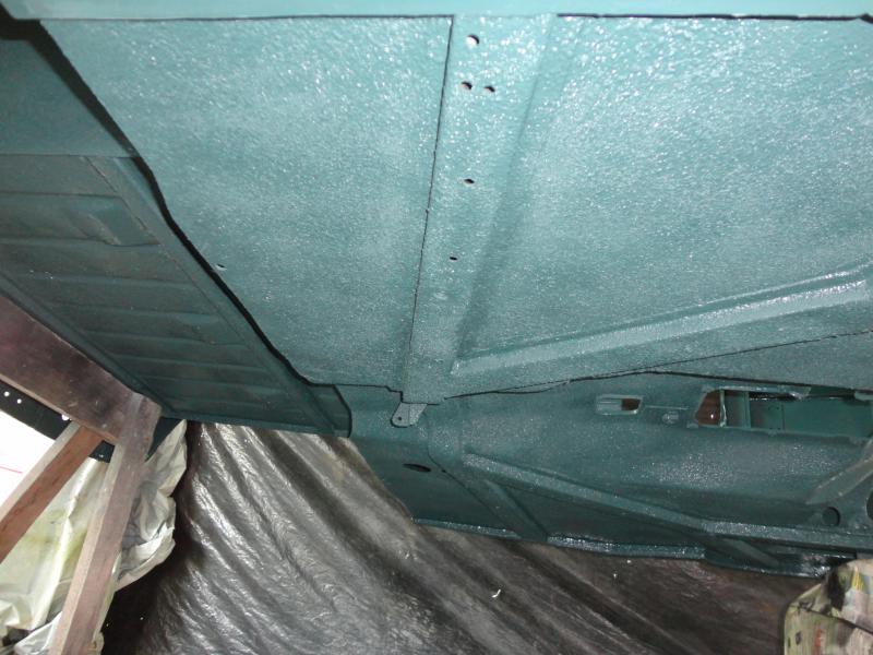

    Novidades
    Agora sim, semana passada a reforma não progrediu muito, até nem postei nada por causa disso, já nesse final de semana consegui pintar o caixote de verde além de repintar umas peças pretas que não tinham ficado 100%. Semana que vem coloco a carroceria em cima do chassi, dessa vez definitivamente Reforma total do CJ3b-dsc00960.jpgReforma total do CJ3b-dsc00987.jpgReforma total do CJ3b-dsc00983.jpgReforma total do CJ3b-dsc00980.jpgReforma total do CJ3b-dsc00979.jpgReforma total do CJ3b-dsc00978.jpgReforma total do CJ3b-dsc00977.jpgReforma total do CJ3b-dsc00971.jpgReforma total do CJ3b-dsc00970.jpgReforma total do CJ3b-dsc00990.jpg
