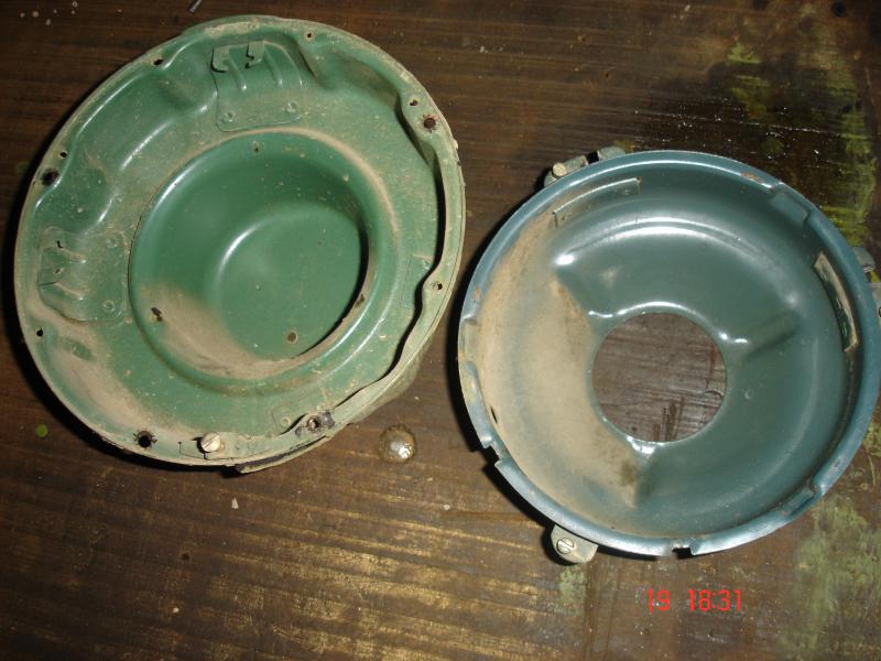

    vou reler a página do cj3b page referente às cores disponíveis na época. Na cartela de cores de 53, disponibilizada no site, tem várias cores, inclusive a willow green, e suas composições (não que ajude alguma coisa, mas dá pra ver que em algumas tintas tem o "ingrediente" "bright metallic", e a willow green é uma delas)
    Bom, por sorte tenho o suporte do sealed beam, que não foi pintado na última reforma Semana passada falei com o carinha da loja de tintas e ele falou que dá pra fazer algumas "iterações" no mixing machine pra achar a fórmula exata se quiser. Por enquanto vou lendo o CJ3b page e vendo os vídeos do Tonella
    Abraços, relato aqui o que eu descobrir...

    Li a página, não tinha muito mais informação, mas descobri uma coisa importante...

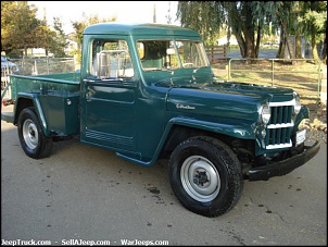

    Apesar de aparecerem várias cores nas cartelas, parece que nos jeeps de 53 foi usado apenas o Woodstock Green, Cadet Gray e Saber Rogue. Pesquisando na internet por willow green, encontrei um monte de carros, tudo num verde bem clarinho, traduzindo seria o Verde Salgueiro. Achei um único Jeep, um cj3b também, no CJ3b Page. A pintura era original e o dono tava com a mesma dúvida: willow ou woodstock? (foto da parte de baixo da tampa da caixa de ferramentas, mesmo tom encontrado no suporte do sealed beam do meu Jeep)
    Pesquisando por Woodstock Green encontrei uma F75, bem antiga, daquelas bicudas, restaurada e pintada com woodstock green, também ficou bem parecido com a tinta que tenho no suporte do sealed beam.
    Resumindo, acho que eu tava errado, não é willow green a cor do meu Jeep, mas sim woodstock green.
    Quanto a cor metálica ou não, acho que vou manter a idéia, por 2 motivos. Primeiro por causa do "ingrediente" Extra Bright Metallic presente no woodstock green, segundo a cartela da Acme de 53. Segundo porque em outra cartela, que tinha também no CJ3b Page, das tintas usadas em 52, dá pra ver que já existia esse tipo de pintura (eu também fiquei na dúvida se já existia). Nessa cartela, algumas tintas tem, do lado do nome, Metallic entre parenteses.
    Aí vão algumas figuras pra ilustrar

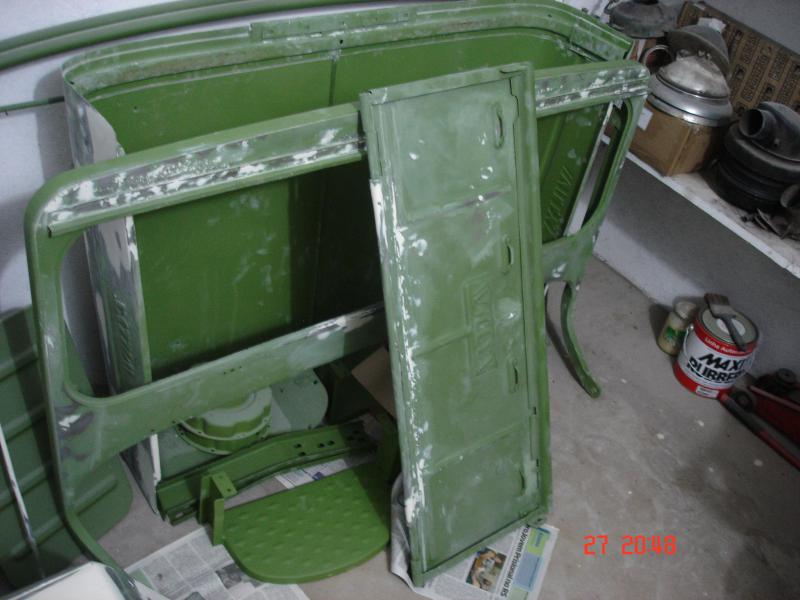

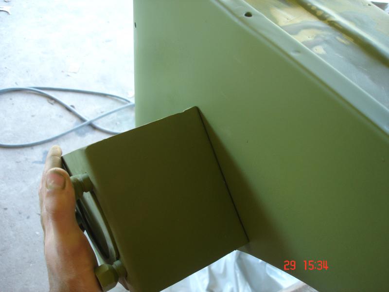

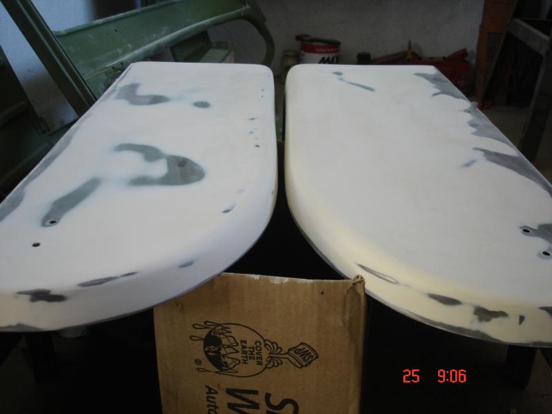

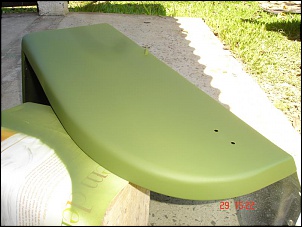

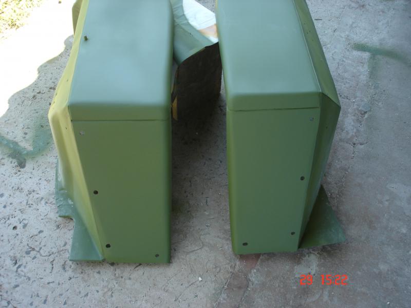

    Novidades!!
    Bom, fiquei mais uma semana no sítio, aproveitando as férias da facul

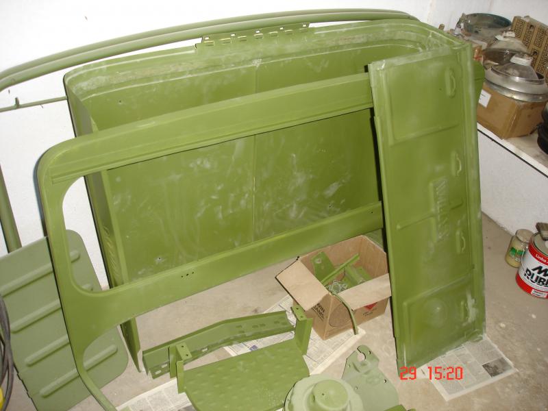

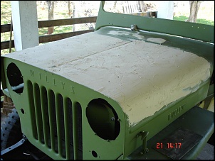

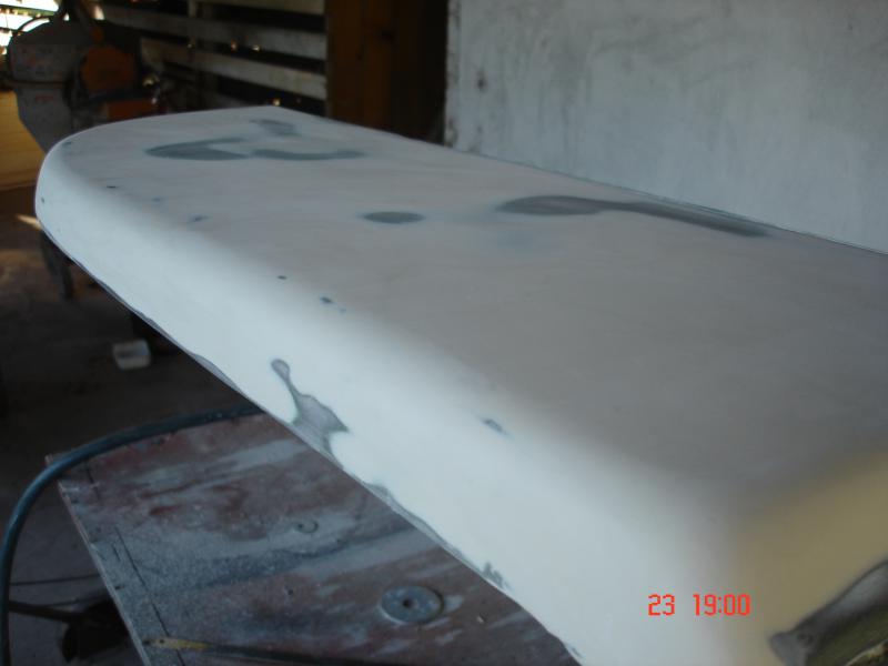

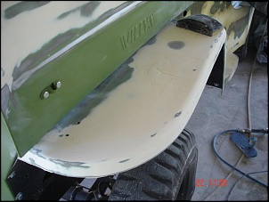

    Continuei passando massa pra corrigir as imperfeições, consegui terminar os para-lamas, capô, tampa traseira e para-brisa, depois disso voltei pra carroceria, que to dando o acabamento.
    É um servicinho demorado espero que fique bom, levei um tempão até determinar um método pra passar a massa, talvez tenha um jeito mais fácil, mas to fazendo assim:
    1º aplico massa poliester pra deixar tudo na sua forma (partes curvas ou partes planas), depois lixo com a orbital. Confiro as partes curvas no olho e as partes planas com uma régua, vou repetindo esse procedimento até ficar razoavelmente bom
    2º com todas as peças com sua forma, chega a parte mais trabalhosa. Com uma espátula de aço passo uma camada fina de massa poliester, vai servir pra fechar as imperfeições que ficaram na 1ª etapa. Depois de aplicada, lixo de novo, dessa vez com o taco de borracha e com movimentos longos, começo com a 80 e depois avanço pra 150. Quando chego na lata em uma determinada parte paro de lixar naquela região, se não a massa ao redor sai e o ressalto volta a aparecer. Repito essa etapa até ficar bem liso, na última repetição procuro usar lixas mais finas, começo com 150 ou 220 e termino com 320, depende de quanto tenho que tirar.
    Resumindo, na primeira etapa deixo a chapa plana, na segunda, lisa. Trabalheira sem fim , to nessa fase
    3º depois disso, vou passar wash primer e depois primer em cima de tudo, porque em algumas partes volta a aparecer a lata. Aí vão aparecer alguns furinhos ou imperfeições na massa poliester, vou corrigir com massa rápida, só coisinhas pequenas. Essa massa, por não ser catalisada, seca por evaporação do solvente, diminuindo. Assim, se passar uma camada grossa pra fechar um defeito grande, ela seca superficialmente, mas por baixo continua úmida. Depois de lixado fica rente com a massa poliester, bem lisinho, mas continua a secagem e ai ela diminui ainda mais, causando os "mapas" na pintura depois de algum tempo Por isso quero usar essa massa só pra fechar furinhos pequenos
    Depois disso é fundo PU, tinta PU e polimento
    Falando em tinta, levei a peça do Jeep na loja pra fazerem a tinta, era cor sólida mesmo Comprei 1 galão (ficou muito bonita a cor, acertaram bem o tom , quero ver depois de pintado) e os respectivos thinner e endurecedor, além do fundo PU e seu catalizador.
    Sábado passei wash-primer nas peças que já terminei as 2 primeiras etapas, incluindo a lateral direita da carroceria, domingo passei o primer. Parece que ficou bom, agora falta terminar o acabamento no resto da carroceria
    Miniaturas de Anexos Miniaturas de Anexos Reforma total do CJ3b-dsc01361.jpg   Reforma total do CJ3b-dsc01363.jpg   Reforma total do CJ3b-dsc01385.jpg   Reforma total do CJ3b-dsc01395.jpg   Reforma total do CJ3b-dsc01401.jpg

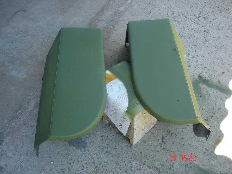

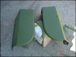

    depois de passar cromato de zinco verde nas partes lixadas...
    Miniaturas de Anexos Miniaturas de Anexos Reforma total do CJ3b-dsc01419.jpg   Reforma total do CJ3b-dsc01420.jpg   Reforma total do CJ3b-dsc01412.jpg   Reforma total do CJ3b-dsc01417.jpg   Reforma total do CJ3b-dsc01426.jpg
