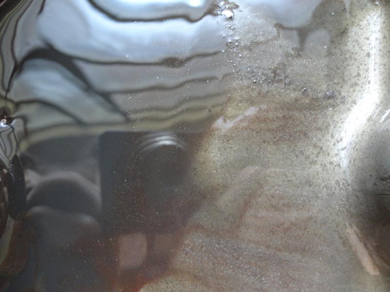

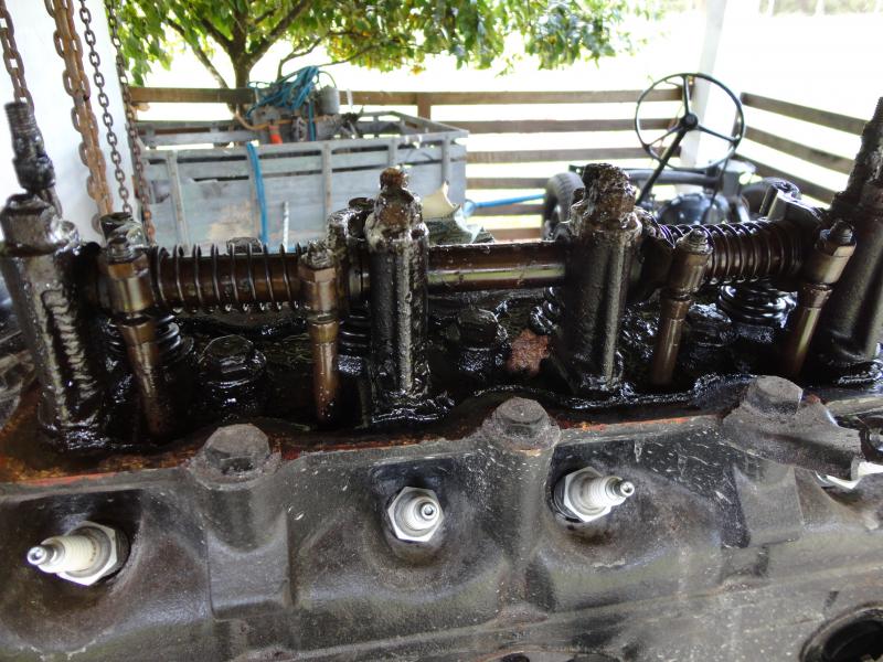

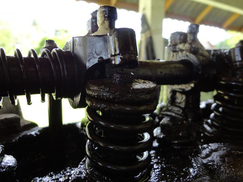

    Sujeira
    fotos da sujeira de dentro do motor
    Ah sim, quando tirei a tampa das engrenagens do comando de válvulas percebi que tavam secas demais, essa passagem de óleo deve tá entupida o que justifica o desgaste dos dentes da engrenagem de fibra
