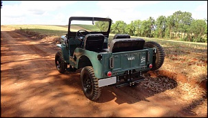

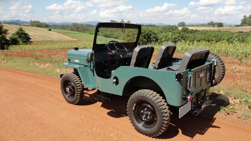

    Bom, finalmente resolvi o problema do escapamento. Há 1 ano e meio +-, eu tinha montado o escapamento com segmento do tubo do Jeep 6cc. Como não serviu de 1ª, tive que fazer uns ajustes na morsa claro que ficou uma b0st@. Ficou todo amassado, mas não tava furado nem entupido, então deixei assim, provisoriamente.
    Sexta de noite tirei algumas medidas de como deveria ser esse segmento e, sábado, fui numa oficina que tem máquina pra dobrar os tubos de escape conforme precisar. Já foram me avisando que não ia dar certo, que tinha que trazer o Jeep pra dobrar-testar-dobrar...
    Mas resolvi confiar nas medidas e confirmei o serviço. Levei o tubo pra casa, cortei na medida e ponteei na flange que se parafusa no coletor. Voilá, serviu como uma luva , fechei a solda e terminei de montar o escape. Depois, até o ronco ficou diferente

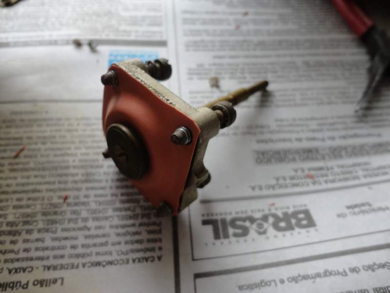

    Também troquei uma peça do carburador. Semana passada eu tirei uma das velas pra ver como que tava e percebi que tava escura = mistura rica. Desmontei o carburador e vi que, por algum motivo, aquele diafragma que eu adaptei de um carburador de motosserra não aquentou o tranco, ficou todo quebradiço, deixando passar um pouco de gasolina, enriquecendo a mistura. Interessante que, como quase todas as peças automobilísticas, o diafragma do carburador de Fusca serve quase que perfeitamente. Foi o que usei dessa vez, só precisei fazer um furinho na lateral pra passar a gasolina, e cortar um pouco da rebarba que ficou dos lados.
    Remontei o carburador, limpei as velas e andei uns 30km (tá com 102km agora ), inspecionei as velas de novo e agora tá legal. Só falta fazer a média.

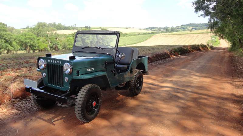

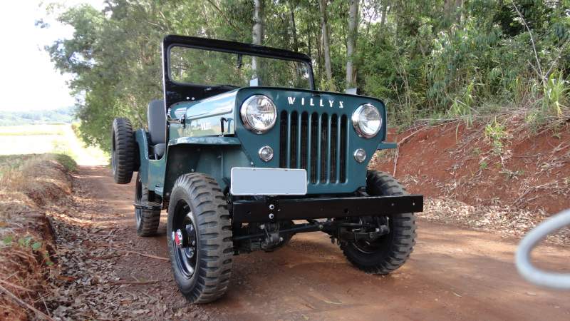

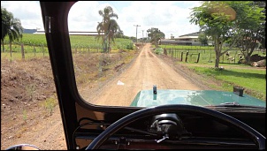

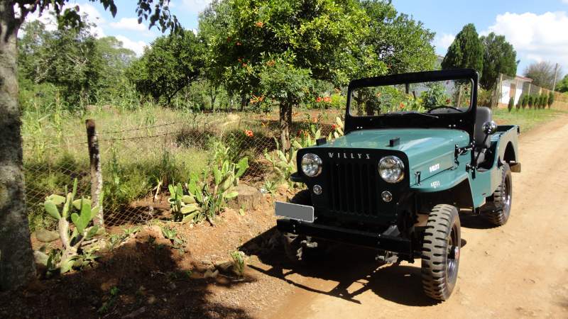

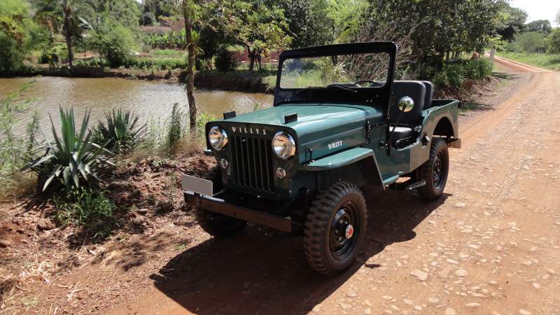

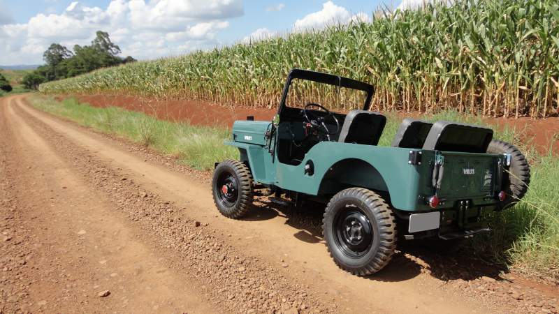

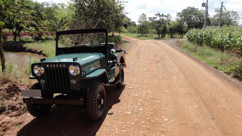

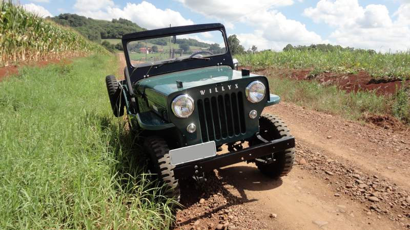

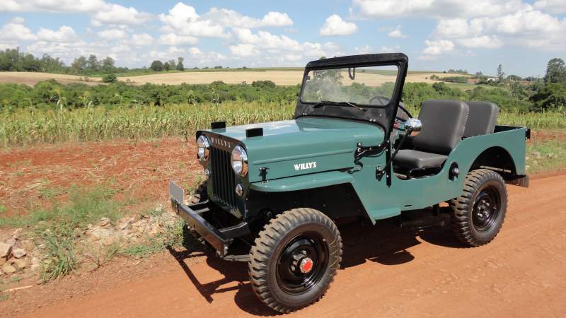

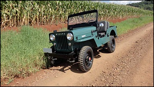

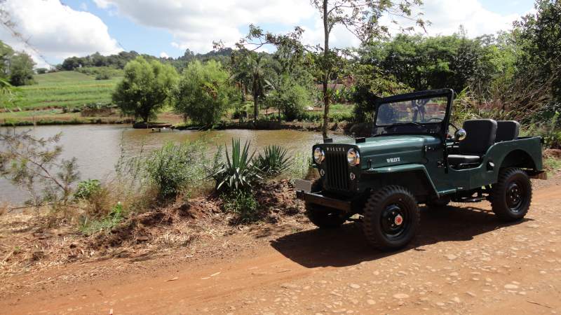

    Como eu tava devendo fotos, dei umas voltas e parei em alguns pontos da estrada que achei interessante pra pegar algumas imagens. Algumas fotos ficaram muito boas, outras médio e outras, ainda, ruins, mas como não postei foto nenhuma semana passada vou postar todas logo.
    Uma vez um parente meu me falou que quando andava de carro se via paisagens bonitas, já de moto se fazia parte delas. Na minha opinião, vale pra Jeep também, haha, então procurei incluí-las na imagem, no geral ficou legal
    Reforma total do CJ3b-dsc02618.jpgReforma total do CJ3b-dsc02619.jpgReforma total do CJ3b-dsc02620.jpgReforma total do CJ3b-dsc02621.jpgReforma total do CJ3b-dsc02624.jpgReforma total do CJ3b-dsc02625.jpgReforma total do CJ3b-dsc02626.jpgReforma total do CJ3b-dsc02627.jpgReforma total do CJ3b-dsc02617.jpgReforma total do CJ3b-dsc02616.jpgReforma total do CJ3b-dsc02603.jpgReforma total do CJ3b-dsc02608.jpgReforma total do CJ3b-dsc02611.jpgReforma total do CJ3b-dsc02612.jpgReforma total do CJ3b-dsc02613.jpgReforma total do CJ3b-dsc02614.jpgReforma total do CJ3b-dsc02615.jpgReforma total do CJ3b-dsc02628.jpg

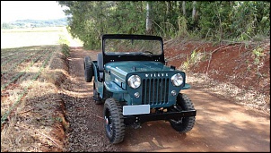

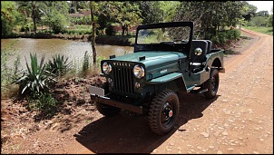

    Reforma total do CJ3b-dsc02631.jpgReforma total do CJ3b-dsc02639.jpgReforma total do CJ3b-dsc02640.jpgReforma total do CJ3b-dsc02641.jpgReforma total do CJ3b-dsc02642.jpgReforma total do CJ3b-dsc02643.jpgReforma total do CJ3b-dsc02644.jpgReforma total do CJ3b-dsc02645.jpgReforma total do CJ3b-dsc02646.jpgReforma total do CJ3b-dsc02638.jpgReforma total do CJ3b-dsc02637.jpgReforma total do CJ3b-dsc02630.jpgReforma total do CJ3b-dsc02629.jpgReforma total do CJ3b-dsc02632.jpgReforma total do CJ3b-dsc02633.jpgReforma total do CJ3b-dsc02634.jpgReforma total do CJ3b-dsc02635.jpgReforma total do CJ3b-dsc02636.jpgReforma total do CJ3b-dsc02647.jpg
