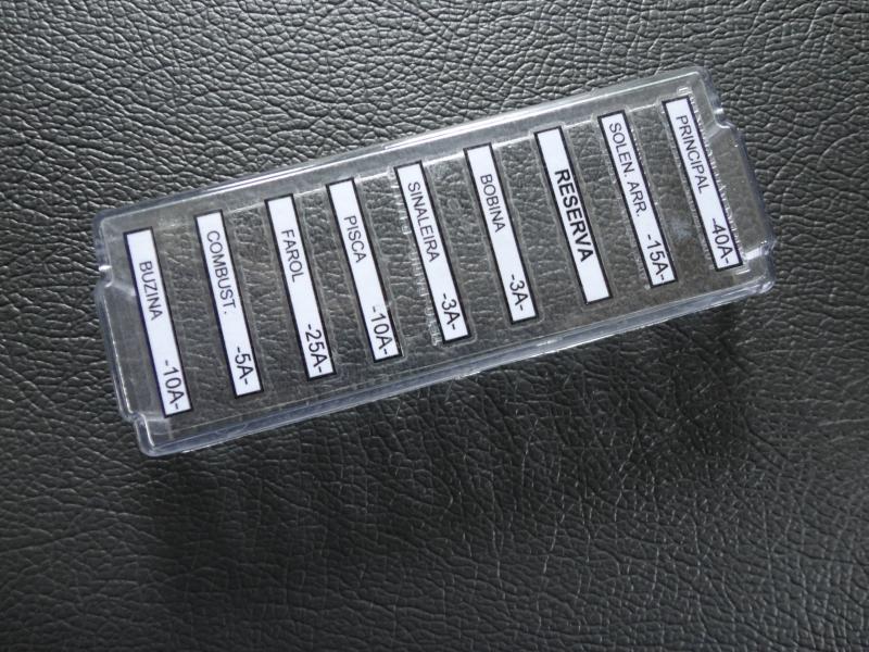

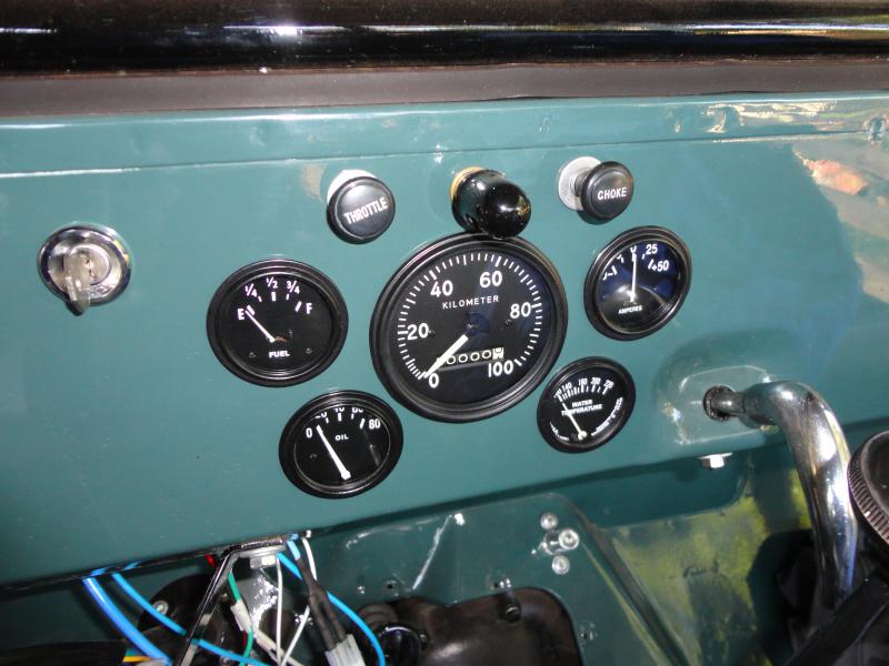

    Blz, vou começar do início. Quarta-feira chegaram os relógios do painel, ficou um serviço excelente.

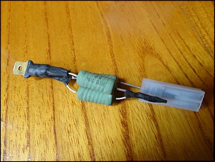

    Aí, sexta-feira continuei a parte elétrica. Eu tinha comprado uns resistores pra colocar em série com a buzina, no final montei com 3 resistores de 0.15Ohm em série, ficando 0.45Ohm no total. A buzina ficou bem boa assim e, acionada, ela tá trabalhando com 7 Volts
    Depois montei os relógios e a boia do tanque. Tudo foi se encaixando normalmente, mas, de início, o medidor de combustível não funcionou, só marcava full. Pensei muito no que poderia ser, cheguei a conclusão que a carcaça dele precisava de aterramento.
    O ponteiro não tem uma mola que puxe ele pra posição E, é um eletroimã que faz isso. Sem aterramento na carcaça só tem força puxando ele pra posição full. Tirei um pouco a tinta na parte de trás do relógio e na trava, pra fechar contato, e aí sim, agora tá funcionando 100% como todos os outros relógios, trabalho muito bem feito o da Tecnac.
    Depois de tudo funcionando, comecei a parte chata, fixar todos os chicotes e cabos na carroceria. Foi uma tarde inteira pra fazer isso, Tive que fazer as abraçadeiras eu mesmo, por isso demorou tanto.

    Me tira uma duvida... O Acelererador do painel, funciona por rosca ou puxando?

    O puxador do acelerador é idêntico ao afogador, só que escrito throttle no lugar de choke, claro É uma manopla que tu puxa e fica na posição só pelo atrito do arame no conduite. No meu Jeep a manopla ta meio rotacionada porque ainda não ajustei, mas o certo é o escrito ficar bem horizontal. Outra coisa, quando puxo todo o puxador, a borboleta não chega a abrir toda, mas acho bom assim, sem perigo da rotação disparar por algum descuido
