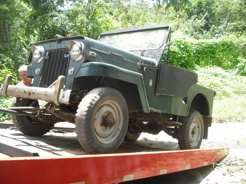

    estou precisando de auxílio com meu CJ3 1953
    Prezado amigo
    adquiri a alguns anos um CJ3 1953 e estou reformando ele agora
    quero saber sobre as peças do motor
    no site da jipebras existe peças de motor importado e motor OHC
    o meu motor acredito que seja um motor importado OHC, não é?
    Assim fico na duvida das peças que solicito pra reformar o motor
    veja no site que dúvida www.jipebras.com.br
    anexo fotos do meu
    tá interinho sendo desmontado hoje
    abs e aguardo

    Esse motor é um HURRICANE 4 cil. original do cj3b e alguns cj5.
