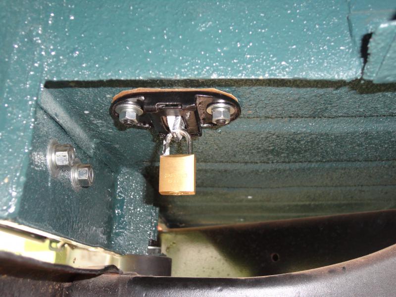

Também botei um cadeado no banco traseiro, por segurança.
