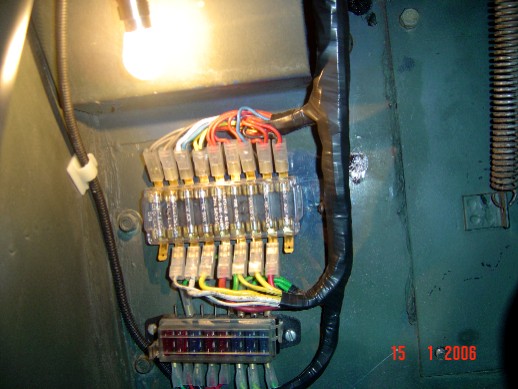

  • 08/02/2010, 20:34
    gnecchi
    Postado originalmente por CAVESO Ver Post
    Gnecchi,
    Você que gosta de produtos de qualidade e de deixar tudo organizado e bem feito, veja as caixas de fusíveis e relês (ainda mais com seu engesão mais eletrônico do que nunca, rs) que estamos tentando comprar direto do revendedor (grupo em montagem) ou de algum lojista que venda num preço bacana pra gente:
    http://www.4x4brasil.com.br/forum/sh...t=37526&page=3
    Quando fiz a elétrica do zero usei 2 cxs de fusíveis... a convencional com fusíveis de vidro para a instalação geral de luzes, limpador de parabrisa, etc e outra dessa moderna para os acessórios como rádios, luzes auxiliares, rancho, etc.
    Só ponho a mão nisso de novo se tiver que trocar tudo de novo :concordo:
    http://www.4x4brasil.com.br/forum/at...4&d=1137369237

  • 09/02/2010, 09:19
    fugger
    Gostei da lâmpada em cima da cx de fusíveis!
