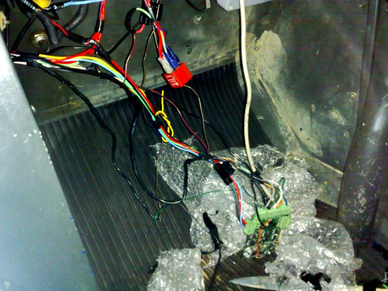

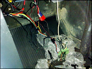

    Rubensx,
    Fiquei com o Rodrigo mexendo na viatura das 22 às 24hs !!!
    Não resolvermos me#d@ nenhuma, mas decobrimos que o não pega, apaga depois que está rodando, ou roda falhando, em função de mal contato no borne que entra o fio do distribuidor (pensamos até que fosse interferência no sinal desse cabo, pois ao mexer na malha de supressão de ruído na entrada do borne, havia variação no motor).
    Enfim, nossa avaliação é que o problema é realmente na placa.
    O Rodrigo levou até outro distribuidor para certificar-se que o problema não era o sensor Hall queimado, mas após este teste inicial descartamos essa possibilidade.
    O chicote dessa instalação dá até medo !!!! Afffff que gambiarra hein
    Qual a previsão para eu sair do modo "cobaia" para o modo "cliente" e ter o produto final? É até uma sacanagem com o Sr. Jair e com o Rodrigo, pois sei bem que eles gostam de fazer serviço de prima com tudo arrumado, sem gambiarras... vide a instalação do motor, etc.
    O valor investido nesse brinquedo é muuuuuito alto para eu admitir que está tudo Ok ...... Não sou de ficar pechinchando por nada que coloco no Engesa (vide histórico com mecânicos que me atenderam, ou dos usuários do fórum que me venderam diversos produtos), mas primo por produto e serviço de qualidade.
    A realidade é uma só: se a RACE tá devagar o melhor negócio que tenho a fazer é partir para produtos que já são reconhecidamente funcionais como a Pandoo ou a Fueltech, pois a indisponibilidade do meu jipe sai muito mais caro que o valor que eu já investi com a RACE e que gastaria comprando um novo módulo para substituí-lo.
    O objetivo desse desabafo é apenas saber a realidade do andamento do produto RACE para que eu possa avaliar o que tenho a ganhar ou perder com esse investimento.
    Miniaturas de Anexos Miniaturas de Anexos -020220102743.jpg   -020220102744.jpg

    Só pra esclarecer
    O Rubensx me ligou agora e não nega as virtudes do sistema RACE e as deficiências por falta de rapidez no atendimento, ou até mesmo a falta dela.
    Com o próximo capítulo dessa novela, decidiremos se será mantida a RACE ou substituída.

    Antes que perguntem, a todos que leem o topico:
    O Módulo que está para ser instalado no engesa é para substituir o modulo beta de utilização BETA, ou seja, será trocado pelo definitivo assim que entrar no mercado...
    Esse modulo é constituido de:
    - Novo Firmware (já o que vai no mercado) - o que foi utilizado por ultimo em testes de drift
    - Caixa anodizada (na cor aluminio que não é a cor do mercado) - aluminio com extrusão (porém não tem tampas de fechamento e por isso foi resinado)
    - Placa mãe que vai pro mercado - a ultima com todas as saidas certinhas sem nenhuma gambiarra (a não ser dos fios de chicote pois sem conector ainda)
    o resto tudo foi apenas para vedar contra lama (resina) e conectores provisórios normais iguais ao da pandoo ou fueltech, nossos conectores são diferentes e caros e estão vindo dos EUA numa leva enorme...
    Bom então fisicamente, desconsidere a bixinha e vamos nos ater ao que ela faz, desculpe ainda por todo esse atraso e etc, mas é porque estavamos evoluindo a peça ao mewmo tempo e vc era um "BETA - TEST" mor nosso...
    De toda forma me ligue que esclareço melhor outros pontos que vc irá gostar mais... que é a parte da que entra no mercado (versão full) e o Distribuidor Eletronico de centelhas (que será o produto certo pro seu motor).
    ok?
    abraços, espero que consigamos suprir a necessidade por enquanto
    PS - importante salientar que ISSO NÃO É O PRODUTO FINAL DE MERCADO EM HIPOTESE ALGUMA
    pelamordedeus gente não se assustem

  • #624
    PUTZ!!!
    Novas gambiarras a caminho!!! Race Gambytech III
    HAHAHAHAHAHA
    Rubão, sem brincadeiras, as funções novas ficaram O BIXO!!!
    Parabéns
