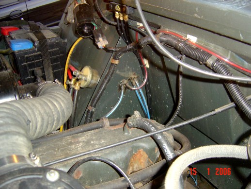

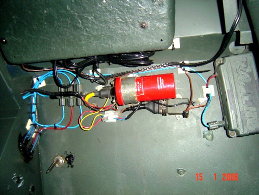

    As duas fotos abaixo são da Chave Geral.
    Esta foto é de dentro da viatura, sendo que a chave está localizada abaixo do painel do lado do passageiro.
    http://www.4x4brasil.com.br/forum/at...6&d=1137369042
    Nesta outra foto a chave geral pode ser vista na parede corta-fogo do cofre do motor e está ao lado da bateria, onde os cabos positivo e negativo estão conectados na chave.
    http://www.4x4brasil.com.br/forum/at...8&d=1137368855
