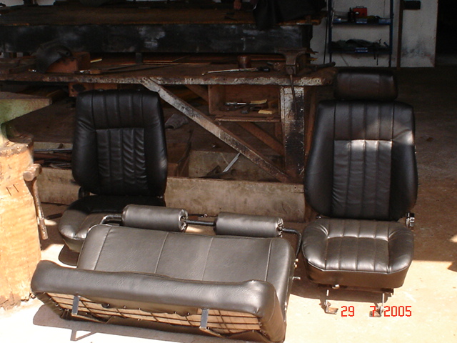

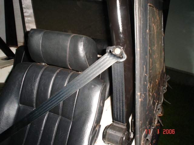

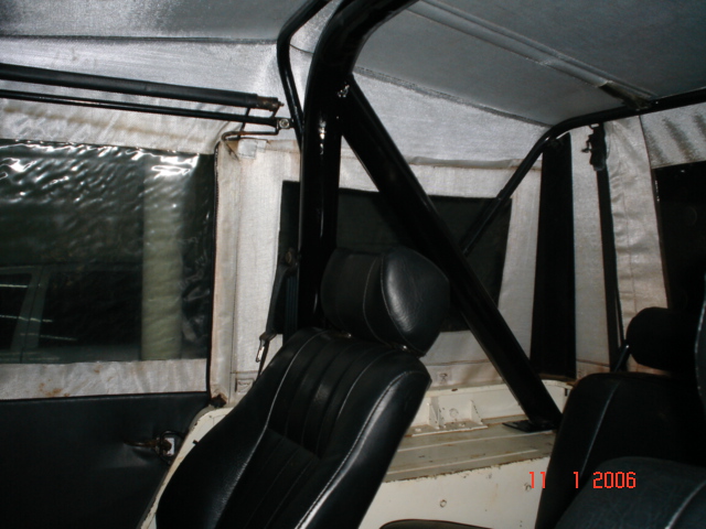

    Forro dos bancos
    Caros amigos!
    No banco da minha viatura, mandei encapar com napa, é algo similar, digo de longe, do couro.
    Uso os bancos dianteiros do monza, e antes de colocar a napa, pedi ao tapeceiro para colar uma espuma de 0,5 cm de espessura, para ficar fofo e, o tapeceiro fez todos os recortes idêntido ao desenho do banco original.
    Qualquer pessoa que vai saper afirma que é couro e, tem a vantagem de poder lavar com água, pois é, impermeavel.
    Segue as fotos.
    Kim.
    Miniaturas de Anexos Miniaturas de Anexos -os-bancos-novos-ii.jpg   -santo-antonio-pronto.jpg   -vista-do-cinto-pronto.jpg

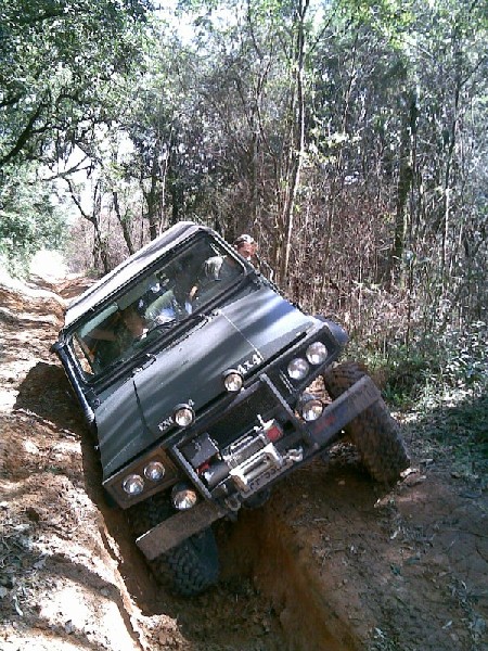

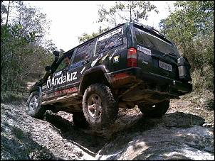

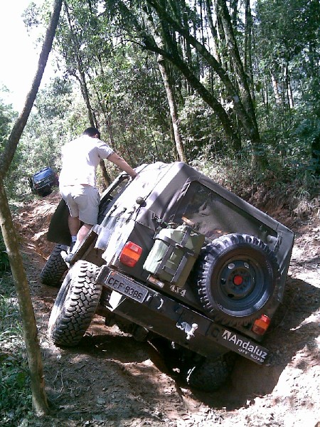

    Fotos de passeio em Mairiporã...
    Tava muito seco, mas as erosões valeram a pena. São poucas fotos oq eu estava apenas com o celular !!
    Miniaturas de Anexos Miniaturas de Anexos -08102006-040-600x450.jpg   -08102006-038-800x600.jpg   -08102006-029-800x600.jpg   -08102006-025-600x450.jpg   -08102006-023-800x600.jpg

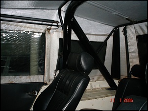

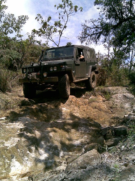

    Atualizações sobre a viatura
    os itens que sofreram atualização estão em negrito
    Engesa - Fase 3
    Cor Verde Fosco
    Chassi 9BB012523LJ002528
    Motor: GM 4.1 Álcool
    Capota de lona verde Pissoletro
    Direção Hidráulica
    Coluna de direção escamoteável do Vectra
    Embreagem hidráulica (cilindros superior e inferior de MB 608) com Kit de embreagem SACHS nº 6294
    Hidrovácuo e cilindro mestre de D-20 com freio a disco ventilado (de Toy Band) + Pinças Toy Band na dianteira e freio à disco rídigo (de Toy Band) + pinças de freio de Kombi na traseira
    Kit ENSIMEC T-REX BONE de semi-eixos flutuantes no diferencial traseiro
    Cambio Clark 240V
    Diferencial Dianteiro Dana 30 - relação 3,90 - 10/39
    Diferencial Traseiro Dana 44 - relação 3,92 - 12/47 (zero km)
    Protetor de diferencial traseiro e dianteiro (Garra 4x4)
    Snorkel de diferencial (Donatti 4x4)
    Snorkel de admissão de ar
    Kit de buchas em PU (Coxins das Barras Longitudinal Dianteira e Traseira) - Damper cod DRE217R (metal + poliuretano + metal)
    Jogo de molas: dianteiro do Engesa à Diesel e as traseiras molas especiais maior que as originais (Rota 4x4)
    Amortecedores Rancho RS9000 - com Regulagem Interna para 5 posições
    Amortecedor de direção original (Cofap - GM Oplala - cod. 22021)
    Gaiola interna by Wandecar (revestida em tecido acolchoado)
    Estribos laterais com tubos reforçados
    Alargadores de pára-lama de Fibra - 10 cm
    04 Pneus BF Goodrich 33x12.50R15 MUD TERRAM com rodas de aço Mangels modelo Daytona 15x8,0 offset -25
    Estepe com pneu Pirelli Candango 7,5x16 e roda original ENGESA (16x7), fixado em suporte na tampa traseira
    Carburador Solex H34 SEIE com coletor de admissão aquecido e mufla original ENGESA
    Tanque de Combustível de 90 l em aço inox
    Mangueiras de combustível azul marca Goodyear linha GCOM, composta de borracha sintética e reforçada
    Galão reserva de 20 litros para transporte de combustível com extensão rígida engate no bocal do galão
    Reservatório de expansão para radiador (modelo do Santana)
    Mangueiras de água marca Goodyear em borracha sintética com parede reforçada com abraçadeiras em aço inox
    Filtro de Ar - CAK253 com pré-filtro lavável (tipo cônico mono) na entrada do filtro de ar
    Guincho elétrico: HDW, modelo 12.500 PRO
    Cinta de reboque capacidade 10 ton
    Patesca Keko CARGA MAX: 7257 KG(16.000 LBS.) DIAMETRO MAX DO CABO DE AÇO 3/8 POL (9,5 MM), anilhas, Chibanca, etc
    02 pontos de ancoragem na dianteira e 02 na traseira
    Engate para reboque com sistema de chaveta para permitir a retirada da ponteira
    Jack-Lift de 1,20 m
    Fiação elétrica 100% nova com 02 caixas de fusíveis, sendo 01 para equipamentos originais e outra dedicada para acessórios
    02 tomadas 12V para ligação de equipamentos auxiliares - acendedor de cigarro
    Luzes sob o capô para iluminar o cofre do motor
    Luz sob o painel para acesso às caixas de fusíveis
    Chave Geral de 1000 A
    Painel reformado com chaves de tecla iguais do Marruá com as seguintes funções:
    .... ... .Pisca-alerta;
    .... ... .Reostato (para controlar a intensidade de luz dos instrumentos);
    .... ... .Lanterna / Farol baixo;
    .... ... .Farol auxiliar inferior;
    .... ... .Farol auxiliar superior;
    .... ... .Farol auxiliar traseiro;
    .... ... .Luz interna para motorista e passageiro dianteiro;
    .... ... .Luz interna para passageiros do banco traseiro.
    Conta-giros, marcador de Combustível, Voltímetro, marcador de Temperatura, Pressão de Óleo (marca TUROTEST)
    Velocímetro original do Engesa (VDO) com aferição do redutor para os pneus 33x12,5"
    Bóia de Combustível tipo Tubular (marca TUROTEST)
    Bateria de 70A selada - marca DUREX - modelo Elektra Plus
    Terminais do cabo de bateria do tipo "engate rápido" de 800A em aço-inox
    Alternador de 120A do Vectra
    Bobina de Alta Potência refrigerada a óleo - 32.000 Volts instalada juntamente com o Módulo de Ignição Eletrônica sob o lado direito do Painel, abaixo do porta-luvas
    Cabos de vela 100% silicone - 8mm
    Totem modelo Rallye
    Inclinômetro
    04 Faróis auxiliares, sendo um par de 6" (inferior) e outro de 5" (superior), ambos redondos
    Farol auxiliar traseiro (retangular), instalado sob o galão reserva
    Lanterna/pisca dianteiro instalado na lateral (caminhão VW)
    Lanterna/pisca dianteiro instalado na frente ao lado dos faróis (modelo de LED com 08 pontos)
    Limpador de para-brisa temporizado
    Rádio PX Allan 100 Plus com antena Maria Mole
    Toca-fitas Pioneer com disqueteira para 06 discos
    par de rádio Talk About modelo T5920
    Macado hidráulico de 2 ton
    Extintor CO2 de 2 Kg
    Jogo de tapetes confeccionado com borracha ripada
    Bancos dianteiros do Fiat Brava com encosto de cabeça vazado e apoio de braço, revestidos em neoprene na cor verde oliva (bco do motorista com regulagem de altura)
    Banco traseiro interisso com regulagem de inclinação revestido em neoprene na cor verde oliva (inclina 180º)
    Caixas de roda traseiras com assento em espuma revestido em lona
    Mochila de encosto de banco e mochila de encosto de cabeça (Camping's World)
    Os seguintes itens foram pintados na cor preta com pitura eletrostática: para-choques dianteiros e traseiro, quebra-mato com suporte de guincho, estribos, suporte de galão, pontos de ancoragem, engate e tanque de combustível.
