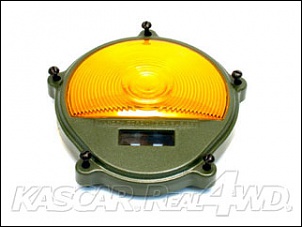

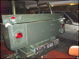

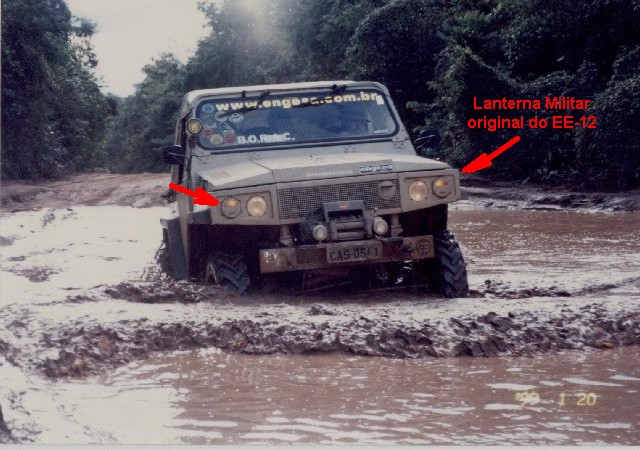

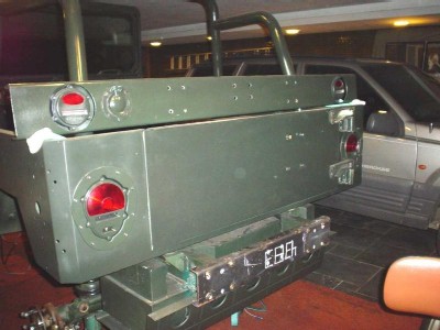

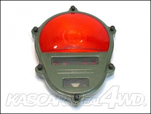

    Tava pensando mesmo em mudar os atuais adesivos, até porque eu estou com a lateral direita dianteira amassada e os alargadores de paralama deste mesmo lado que foram pro saco numa trilha. Na funeca aquele adesivo "JORDÂNIA" irá embora.

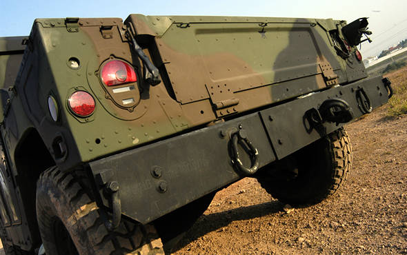

    Não tenho idéia qual adesivo seria ideal, mas de qualquer forma quero deixar ele o mais militar possível, inclusive to procurando aquelas lanternas dianteiras "blackout" que vinham nos EE-12.
    Pesquisando na internet achei um cara que montou um Engesa do zero e colocou as lanternas traseiras do HUMVEE, ficou simplesmente animal.
    Miniaturas de Anexos Miniaturas de Anexos -engesa_milico_ee12_180.jpg   -lente_dianteira_humvee_511.jpg   -lente_traseira_humvee_122.jpg   -rumvee_zoom4_596.jpg   -lanternas_traseiras_134.jpg

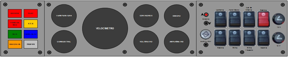

    Acho que dessa vez irei começar a mexer no painel
    A intenção é de recortar a parte do painel onde vão os relógios, chaves de teclas e indicadores.
    Neste local irei colocar um fundo de ACM 4.0mm (Alucobond) na cor de alumínio (mas irei pintá-la da mesma cor que o carro), onde fixarei os instrumentos, etc.
    O fundo será em 03 módulos para facilitar a manutenção.
    1) indicadores
    2) relógios
    3) chaves de techas

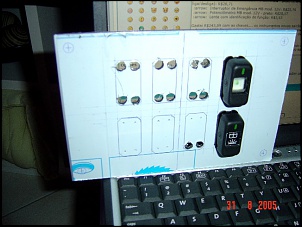

    Agora o painel começa a sair do projeto.......

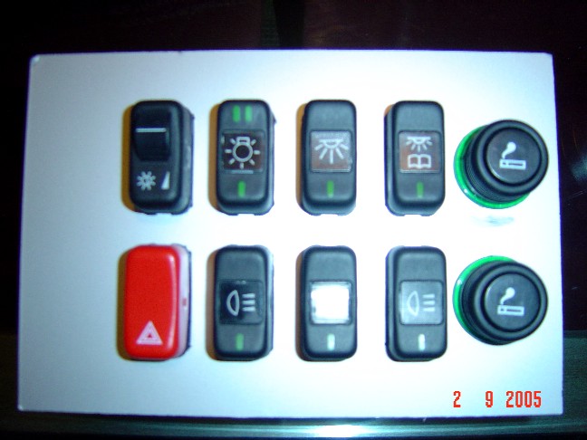

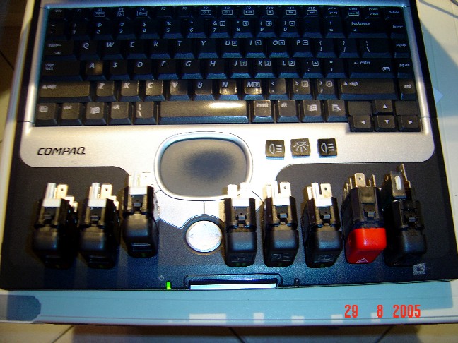

    A alteração que existe em relação ao projeto inicial é que não utilizarei as chaves de tecla do MB-608, mas sim as chaves de tecla utilizas nos ônibus Marcopolo (Paradiso, Volare, geração 5 Viaggio e Torino) e Ônibus/Caminhões da DaimlerChrysler (dos MB modelos novos) da marca KOSTAL Eletromecânica que fabrica componentes para a maioria das montadoras.
    As diferenças entre a chave de tecla que optei em relação à chave de tecla do MB-608 são:
    é mais estreita que as chaves antigas;
    são iluminadas;
    a base é sempre a mesma para as teclas de liga/desloga, mudando-se apenas a plaquinha que contém o ícone que representa a função da chave;
    é o dobro do preço da outra .
    A hora que que eu estiver com o módulo de chaves de tecla montado, posto a imagem aqui.
    Por enquanto vejam as chaves !!!
    Miniaturas de Anexos Miniaturas de Anexos -clave_de_tecla_com_ilumina__o_-_kostal_220.jpg   -chave_de_tecla_-_kostal_315.jpg   -chave_de_tecla_-_kostal_2_130.jpg   -jogo_de_chave_de_tecla_-_kostal_156.jpg

    Marcão,
    São muito legais essas chaves mas, como você disse, são mais caras que as outras. Já que falamos de valor..... Quanto custam?

    Fábio, comprei essas chaves de tecla em uma distribuidor de peças especializado em ônibus e caminhões, e comparado com a Rialam (auto-peças que fica em São Caetano do Sul) essa loja tem 2 vantagens:
    1) tem o conjunto completo de chaves (com catálogo, esquema de ligação, etc)
    2) tem o preço melhor que a Rialam.
    além do investimento que fiz nessas chaves, ainda terei que desembolsar uma grana para mexer na instalação elétrica (tem algum auto-elétrico confiável para indicar?).
    Aí vão os preços:
    Interruptor MB mod. 12V - 8 terminais - preto (chave de 3 estágios): R$35,23
    Interruptor MB mod. 12V - 4 terminais - preto (chave liga/desliga): R$26,71
    Interruptor de Emergência MB mod. 12V: R$25,76
    Potenciômetro MB mod. 12V - preto: R$28,17
    Lente com identificação de função: R$3,53
    Gastei R$243,89 com as chaves.... os instrumentos novos sairão por volta de R$900 (instalado) e ainda tem a revisão geral da instalação elétrica como é fácil gastar dinheiro.... ki Mer#&%
    A placa de "ACM" consegui na faixa e eu mesmo estou realizando os cortes para encaixe das chaves e instrumentos.... maior trampo esses cortes.
