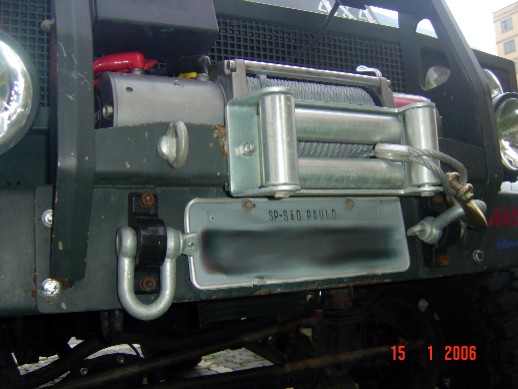

    Guincho elétrico: HDW, modelo 12.500 PRO
    Cinta de reboque capacidade 10 ton
    Patesca Keko CARGA MAX: 7257 KG(16.000 LBS.) DIAMETRO MAX DO CABO DE AÇO 3/8 POL (9,5 MM), anilhas, Chibanca, etc
    02 pontos de ancoragem na dianteira e 02 na traseira

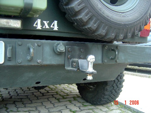

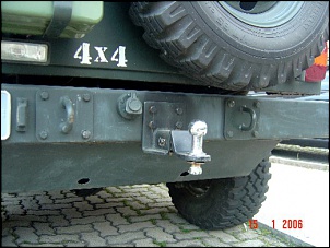

    Engate para reboque com sistema de chaveta para permitir a retirada da ponteira

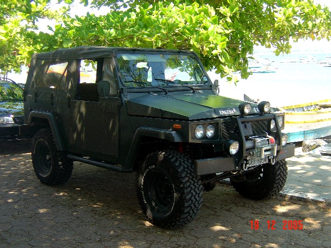

    Depois da correria da semana passada para terminar alguns detalhes no Predator... está valendo a pena curtir as praias de SC
    Miniaturas de Anexos Miniaturas de Anexos -praia_do_trapiche_-_penha_-_sc_141.jpg

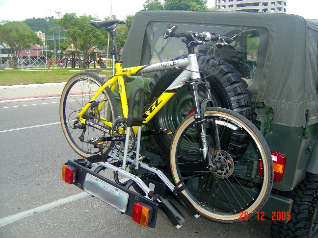

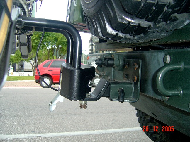

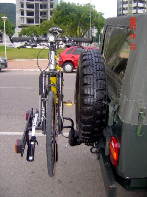

    Se tiver algum jipeiro ciclista ou que goste de andar de "magrela" de final de semana... aí vai a dica para transportar a bike de forma segura e sem ter problemas com a Polícia Rodoviária
    Suporte Thule ....
    em carros de passeio esse suporte ainda permite abrir o porta-malas, pois pode-se inclinar as bikes em 45 graus.
    Os outros modelos do tipo "V" não servem em jipes ou qualquer outro veículo que tenha estepe na tampra traseira.
    Miniaturas de Anexos Miniaturas de Anexos -suporte_thule_i_555.jpg   -suporte_thule_ii_139.jpg   -engate_com_ponteira_destacavel_637.jpg
    Taí, gostei da idéia, onde comprou?? Quanto custou?? Quantas bikes da para levar??
    []´s.
  • #93
    Usuário Avatar de gnecchi
    12/05/2004
    2,583
    Citação Postado originalmente por Duda Lopes
    []´s.
    Pode ser adquirido em qualquer bike-shop que seja representante da Thule, ou até mesmo casa de acessórios automotivos. Este foi comprado com o Fernando da ANDALUZ Acessórios www.andaluzacessorios.com.br .
    Este modelo são para transportar 2 bikes, mas tem modelos para até 3 bikes.... veja no site da Thule www.thule.com.br .
    Quando comprei este suporte custava R$700, mas agora está R$900, pois a Thule fez uma mudança no sistema de fixação junto à bola do engate e em função desta mudança o preço subui. Acho que eu comprei o último modelo com o sistema antigo disponível aqui em Sampa.

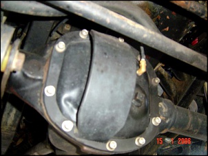

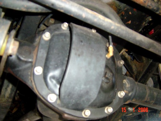

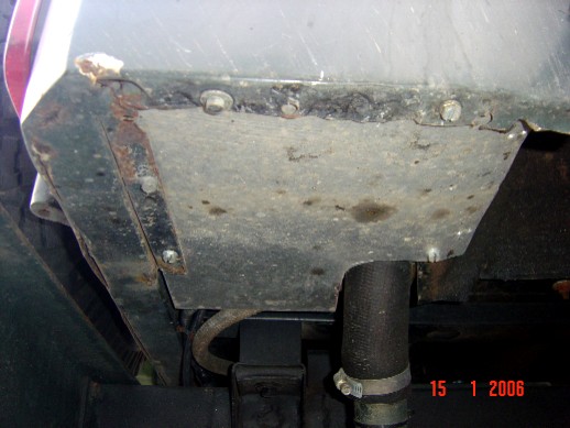

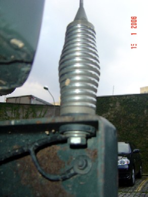

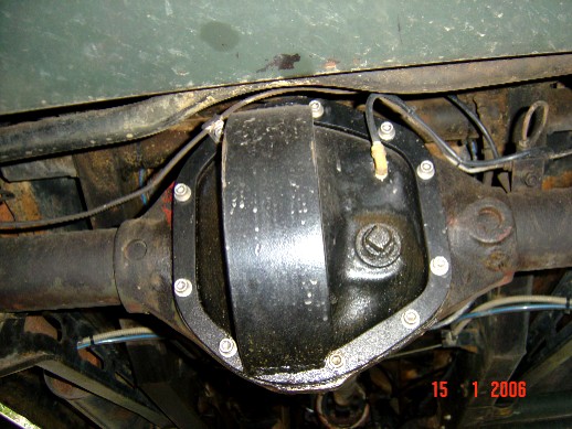

    Tirei algumas fotos das atualizações realizadas no Predator, pois eu havia apenas atualizado a ficha técnica..
    Aí vão as imagens:
    Miniaturas de Anexos Miniaturas de Anexos -diferencial_traseiro_272.jpg   -diferencial_dianteiro_185.jpg   -chapa_aluminio_direita_821.jpg   -chapa_aluminio_esquerda_839.jpg
  • #96
    12/05/2004
    2,583

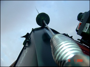

    mais...

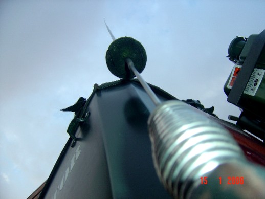

    Miniaturas de Anexos Miniaturas de Anexos -antena_px_191.jpg   -antena_px_-_base_162.jpg   -ancoragem_dianteira_102.jpg   -ancorangem_traseira_187.jpg
