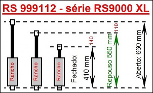

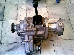

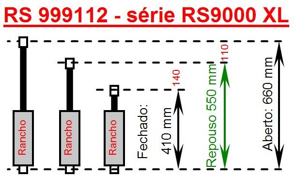

    Está chegando a hora de encostar a viatura para fazer as alterações:
    1) instalação do CA ZF4HP22 com TCase de Hilux a qual recebeu flange, alavancas e kit de redução 4,7:1 da MKrawler. Já estou com o radiador de óleo de 600 ml e relógio marcador temperatura do CA, faltando apenas encontrar uma ventoinha para o radiador de óleo.
    2) up-grade do Dana 30 para Dana 44 que consiste na troca substituição da bola do Dana 30 por uma bola de Dana 44, sendo realizada a intalação de novos semi-eixos mais resistentes (by Enfer). Utilizarei a relação 12x47 no dif dianteiro, pois é a mesma relação que tenho no traseiro;
    3) instalação de bloqueio Full Lock Fase IV no dif dianteiro;
    4) instalação de bloqueio Macrotorque no dif traseiro;
    5) susbtituição dos atuais amortecedores Rancho com regulagem interna única de 5 posições para o amortecedores Rancho da série XL - RS999112 - com controle interno duplo de 9 posições (410 mm fechado, 660 mm aberto = 250 mm de curso).
    6) na realidade ainda estou estudando a possibilidade de trocar o atual carburador H34SEIE por um 3E, realizando para isso a troca do coletor de admissão tb. Se o consumo com o CA for menor que 3km/litro com o atual H34SEIE, irei substiruí-lo pelo 3E.
    Só falta tempo para encostar o Predator e executar os 5 itens anteriores!! Espero que o investimento seja recompensador
