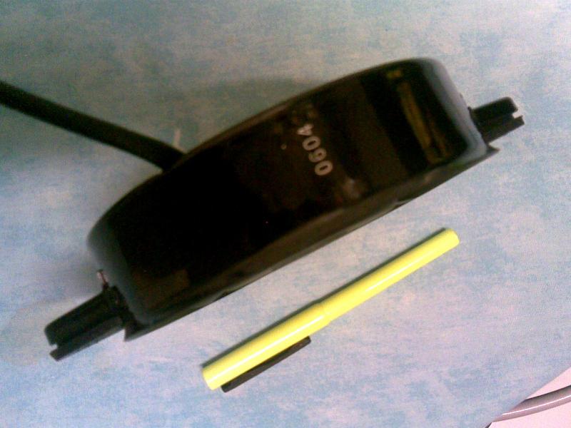

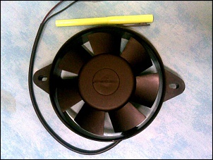

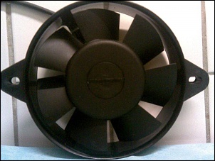

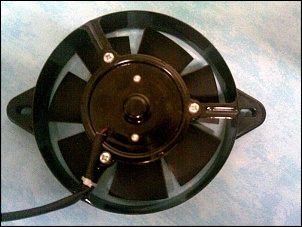

    Ventoinha para o radiador de óleo
    Estou usando uma ventoinha de moto CB500 no radiador de óleo do CA, mas a dita cuja parou de funcionar depois que esqueci ela ligada um dia inteiro (não estava ligada num circuito pós-chave) !!
    Comprei uma nova usada em motos também. Achei através do site:
    http://www.clubedasmotocas.com.br/lo...roducts_id=398
    Chegou hoje e desta vez vou instalar num circuito pós-chave para não correr o risco de esquece-la ligada de novo.
    Minha ventuinha elétrica do radiador de água tinha quebrado um das pás na última trilha que fiz. A ventoinha que usada era um modelo universal. Comprei uma outra que é da Zafira..... pqp a porra da ventuinha é uma ignorância... parece que vai levantar voo. Agora o bicho fica sempre nos 85 graus, mesmo pegando subindo serra .
    Vejam as fotos do "eletroventilador" de 145 mm de diâmetro da marca Magnetron.

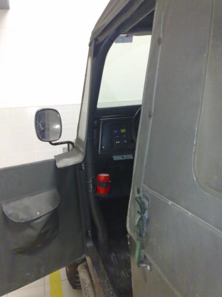

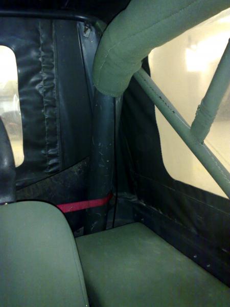

    Gnecchi,
    Seu bruto tinha santo antonio e vc adicionou uma gayola, não foi?
    tem como tirar umas fotos dos pontos de fixação dela?

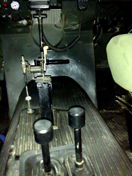

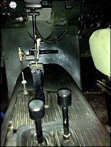

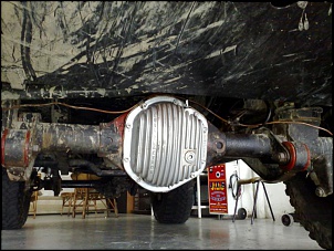

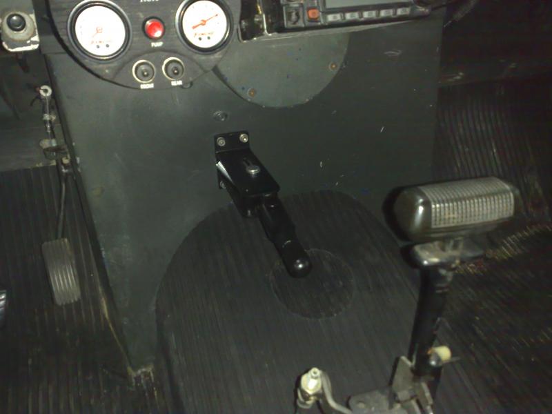

    Agora sim o Bloqueio tá funfando !!
    O cabo foi instalado ontem
    Como a tampa da Macrotorque não tem respiro, liguei a mangueira do respiro do diferencial no tubo. Se bem que eu duvido que o local que o cabo de acionamento entra na tampa seja 100% vedado ao ponto de não segurar a pressão interna.
    []'s .... o teste do BL e do DIS dentro d'água vai ser na trilha do Cachorro Loco

    Cara,
    Na verdade eu tô precisando mesmo é de fotos dos pontos de fixação da gaiola e do santo antonio na carroceria, pra dar uma luz aqui....
    Mas sem urgência, ok?

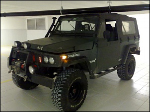

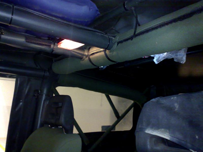

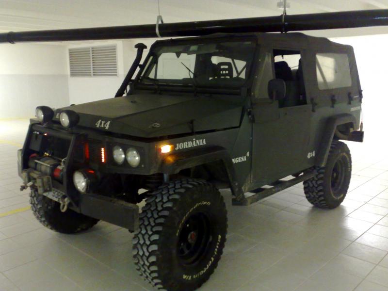

    Fotos da Gaiola
    Veggi,
    Tirei algumas fotos da gaiola pra vc.
    Não é o ideal, mas pelo menos já ajuda em alguma ocorrência de tombamento.
    Miniaturas de Anexos Miniaturas de Anexos -10012009014.jpg   -10012009016.jpg   -10012009018.jpg   -10012009019.jpg   -10012009020.jpg
  • #299
    Usuário Avatar de gnecchi
    12/05/2004
    2,583

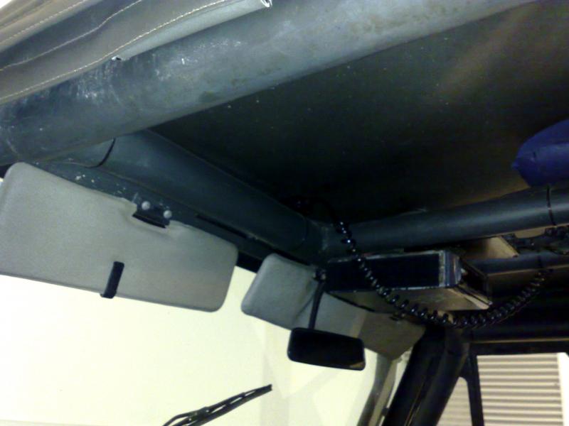

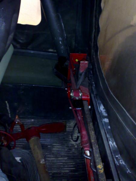

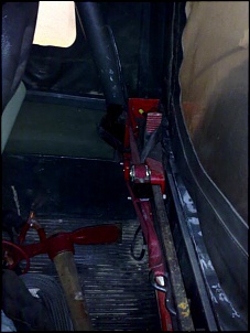

    Mais algumas da Gaiola.
    Fiquei um tempão pensando em como prender o hi-lift dentro da viatura e acabei fazendo esse esquema de prender com cinta catraca apoiado sobre as caixas de roda traseiras e a base da gaiola.
    A última foto é pra mostrar como é "bom" morar em prédio que não passa jipe !!! Se fosse uma Land com bagageiro tava na roça.
