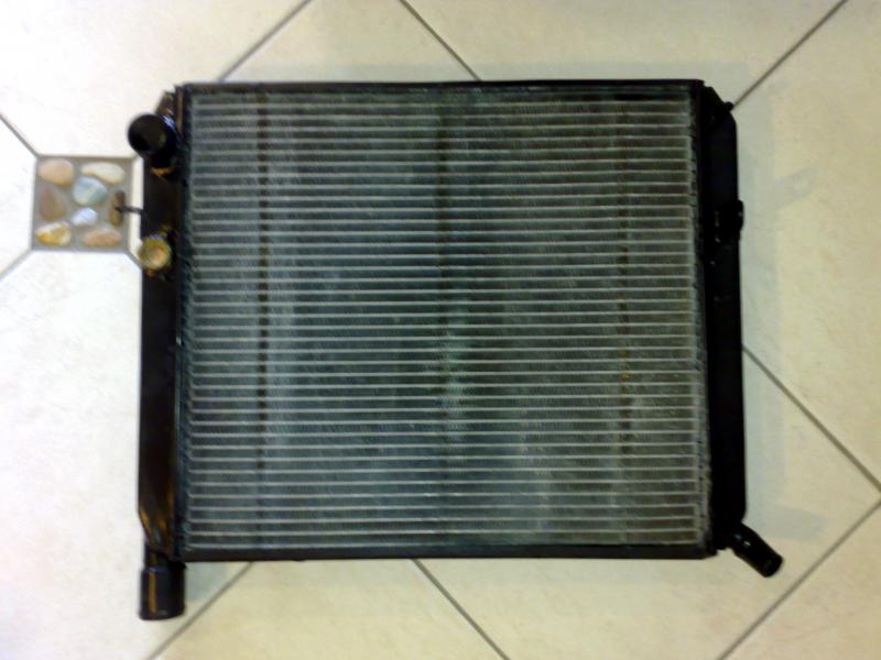

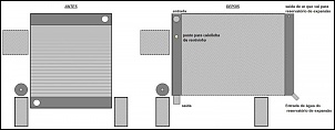

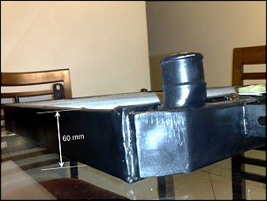

    Hoje peguei o Engesa que estava na oficina de radiadores para confeccão de uma zero bala com medidas específicas para caber no espaço disponível.
    O radiador foi feito 100% cobre, sendo que a colméia é estanhada para maior resistência das aletas. A colméia utiliza é diferente da atual que está instalada a qual também é de cobre, mas segundo o mecânico que montou o radiador essa colméia nova tem rendimento muito maior e garante que vai deixar o motor devidamente refrigerado.
    Calculei a área de troca do radiador anterior e a do novo, sendo que o radiador novo ficou apenas 3% de área de troca maior que o atual (calculei descontando a área das caixas dos 2 radiadores). O mecânico que montou o radiador não fez aquele dente que eu tinha desenhado no início para ele ficar entre as longarinas, mas sim fez o radiador sobre as longarinas, portanto sem o dente.
    Pedi para não instalar o radiador novo, pois vou deixar isso para o Sr. Jair e o Rodrigo que são caprichosos os detalhes.
    O radiador que está instalado no Engesa foi varetado e o mecânico me disse a parte de cima estava entupida. Ele também instalou um ponto para ligar a cebolinha do radiador na caixa superior do radiador, pois assim a ventoinha entra mais rápido. Rodei com o radiador já varetado e é nítido que a troca melhou muito e a temperatura máxima que atingou foi de 92 graus. Antes ia pra 98 graus fácil se forçasse e aí eu tinha que tirar o pé ou parar a viatura para esfriar.
    Na 1a semana de agosto vou deixar ele na CJ Checkup para instalar o radiador e fazer uma revisão de muitos itens.... entre eles instalar molas maiores (se é que a Rota tem maior que as atuais), abrir o Câmbio Automático para trocar filtro e óleo, trocar o cardã dianteiro que está com férias no estriado, trocar retentores dos semiéixos do diferencial dianteiros... etc
    Os detalhes do radiador novo vejam nas fotos....
    abs

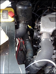

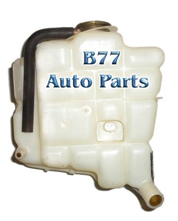

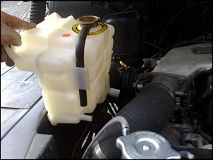

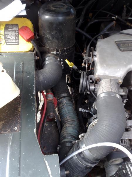

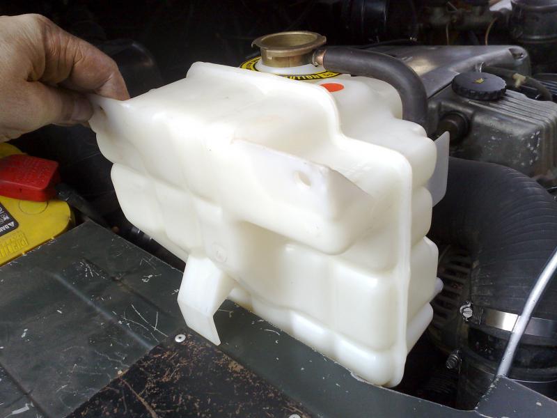

    O radiador é selado e eu comprei um Vaso de Expansão é que o original da Silverado. Ele é bem grande, portanto com volume maior que os de carros de passeio.
    O problema é que estou com uma dúvida, pois o local aonde é para conectar a mangueira que sai do topo do radiador para a saída de ar, está num ponto muito baixo, sendo que os vasos de expansão que conheço essa conexão fica no topo. Se este ponto de entrada de ar no vaso de expansão estiver afogado e abaixo da saída do radiador ... não vai funcionar.
    Se alguém já viu esse vaso de expansão na Silverado peço que me digam como está instalado originalmente.
    Eu tenho outro vaso que é um de Santana, mas é beeem menor que esse e a entrada de ar fica bem no topo.
    abs
    Miniaturas de Anexos Miniaturas de Anexos -local-para-instalacao-do-vaso-da-silverado.jpg   -saida-de-agua-e-entrada-de-ar.jpg   -240720103463.jpg   -240720103464.jpg   -imgx.jpg

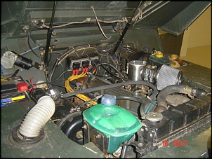

    A foto abaixo é do outro vaso de expansão que estava instalado anteriormente, mas como disse anteriormente ele é bem menor e com isso circula um volume menor de água.

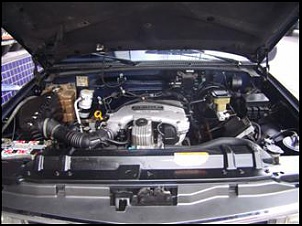

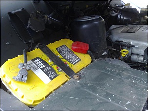

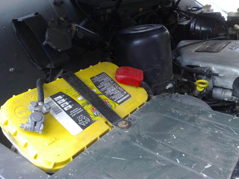

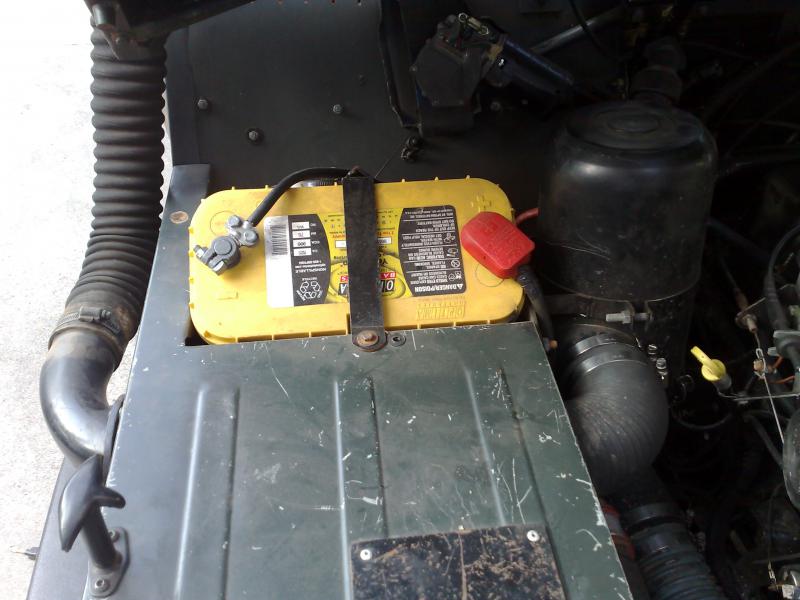

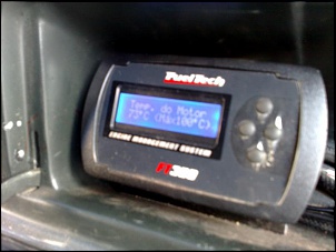

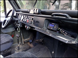

    Aproveitei para tirar outras fotos:
    Bateria Yellow Top instalada
    Ligação entrada de ar + filtro de ar + snorkel
    Fueltech instalada
    Miniaturas de Anexos Miniaturas de Anexos -240720103462.jpg   -240720103466.jpg   -240720103467.jpg   -240720103478.jpg   -240720103479.jpg

    Citação Postado originalmente por gnecchi Ver Post
    abs
    CARO AMIGO GNECCHI
    Na minha opinião , a saída de " ar " do topo do radiador , na realidade não é saída de ar , é a saída de ar/água que sai do radiador pela expansão do volume da água do radiador qdo o motor estiver quente , com o motor quente vai expandir o volume da água e a mesma vai sair do radiador pela saída do topo que vai para o VASO DE EXPANSÃO , logo o VASO EXPANSÃO vai receber a água expandida e/ou vapor dágua , ao caminhar para o vaso de expansão e a ENTRADA SENDO BAIXA OU AFOGADA COMO VC FALOU , TANTO A ÁGUA COMO O VAPOR DÁGUA OU SÓ O AR vai entrar por esta entrada afogada , sendo que a água vai ficar por alí mesmo e o ar vai subir e ficar na parte superior do reservatório , ACHO QUE VAI FUNCIONAR SIM , NÃO VEJO PROBLEMA NESTE ASPECTO . E a medida que a pressão do vaso de expansão ficar superior a do motor a água do vaso de expansão irá para o motor pela saída de baixo do vaso de expansão como em todo carro . E outra , se ele foi feito desta forma e usado na SILVERADO , logicamente que não deve ter problema .
    ABRAÇÃO

    Citação Postado originalmente por guilhermeabreu Ver Post
    CARO AMIGO GNECCHI
    ABRAÇÃO
    Doctor Guilherme,
    Só achei estranho porque os vasos de expansão qu eu conhecia essa entrada de água/ar era sempre no topo, mas vou testar esse da Silverado mesmo.
    Achei na internet uma foto do cofre da Silverado onde aparece o vaso instalado no mesmo nível do radiador.
    Doctor Guilherme,
    AMIGO GNECCHI
    Este que é o segredo , O DEPÓSITO DE EXPANSÃO NUNCA PODE FICAR ABAIXO DO TOPO DO RADIADOR . Sob pena de o radiador ficar com a água no nível da água do reservatório de expansão , POIS SÃO VASOS COMUNICANTES , êita 2º grau bem feito ha 50 anos atras , é física do 2º grau do colegial , e eu ainda lembro de algumas coisinhas .
