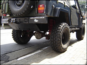

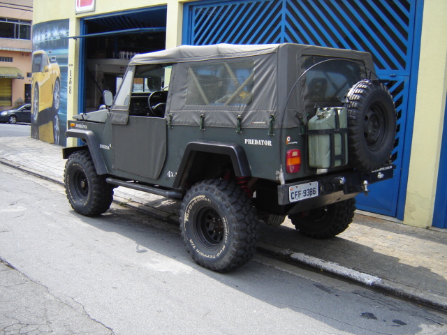

    Como o proprietário desistiu do carro vou atualizar o tópico...
    A jaca tá aqui a 1 mês de férias do dono...
    Nesse tempo mandamos fazer molas ENORMES pra traseira (54 cm) e 30% mais duras, pois com o conjunto de molas altas da Rota o Marcão tava reclamando que não dava pra descer a anchienta acima de 120 ...
    Enfim o carro está alinhado e com a traseira mais alta como queríamos... e agora vão caber os 35.... mas provavelmente o cara vai querer por 37.... afinal, nunca se contenta...
    Na traseira mudamos a panhard pois ela pegava no cabo e tampa da macrotorque... então fizemos uma nova pequena coisa mais pra trás...
    Além disso, acertamos alguns detalhes elétricos, inclusive na chave geral... a antiga tava com mal contato.. compramos outra, igual, do Caterpillar, 1000A de pico e 200 de corrente contínua... afinal, o guincho passa por essa chave.... e adivinhem, a porcaria num guente...
    Agora vamos chutar o balde e colocar uma de 1.500A de pico e 300 de trabalho http://www.ospina.com.br/asp/produto...ProductID=2095 , custam bem caro, mas acho que resolverão a parada...
    de frescura, o carro ainda ganhou um totem com kit piloto... acho que o cara tá pensando em ir pros sertões... afinal, velocidade e estabilidade num carrinho desse é tranquilo....
    abraços
    Rodrigo

    Rodei apenas uns 15 km de estrada com o Engesa depois de pegar com o Rodrigo, mas a diferença das molas traseiras novas foi totalmente perceptível e está bem melhor do que com as anteriores da Rota. Agora rodando com ele no dia-dia e voltando às trilhas eu vou avaliar o comportamento delas para que assim engeseiros e campeiros tenham uma nova opção de mola com o Rodrigo
    Agora tem espaço para caber umas bolachas de 37", mas meu objetivo é posteriormente colocar um jogo de 35"x12.5 com banda VJ910 que deve ficar no final com diâmetro de 36.5"
