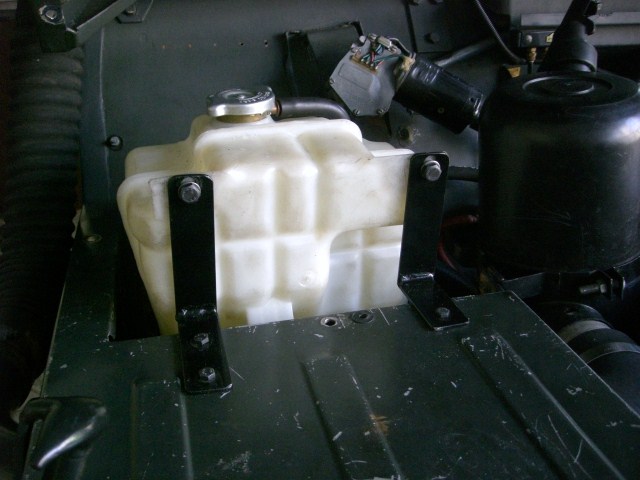

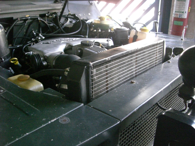

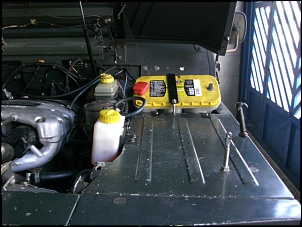

    PQP, já passou uma semana q a viatura master está aqui e nada de serviço que apareça...
    Pelas fotos todo mundo vai achar q somos mto lerdos, mas foi a semana inteira um cara o tempo todo e mais outros 2 ajudando de vez em qdo para chegarmos até aqui..
    O desafio é a falta de espaço no cofre... instalamos o vaso de expansão ao lado do hidrovácuo, fizemos suporte, medimos altura e etc.. daí compramos kms de mangueira pra ligá-lo: NEGATIVO, o rolê da mangueira era mto grande e ia dar "pobrema" ia passar perto de escap, etc... muda projeto, ranca a bateria, vamos um problema por vez... depois d e mtas tententativas, o vaso de costas pra quem abre o capo funcionou! ficou no máximo de altura que o capô permite e mais alto q o radiador!
    a bateria foi outro parto, quase instalamos debaixo do banco do carona.. sorte q essa de gel trabalha até de ponta cabeça... espaço milimétrico, e depois de uns 5 suportes ficou no ponto pro capo não esbarrar nela, e ela não bater no hidrovácuo..
    sobraram os reservatórios de partida a frio e esguicho.. põe em qquer buraco q sobrou... eram poucos mas deu certo!

    Miniaturas de Anexos Miniaturas de Anexos -cimg3720.jpg   -cimg3719.jpg   -cimg3717.jpg   -cimg3718.jpg   -cimg3722.jpg

    Maravilha Rodrigo,
    No lugar da bateria o reservatório ficou mais próximo da conexão com o radiador
    Chegou a andar com a viatura pra ver como ficou a temperatura?
    Sobrou capítulo pra kct dessa novela para a próxima semana.

    Bela radiador (de água)....
    Marcão, com esse radiador do CA na altura do de água, a temperatura do ATF não sobre muito?

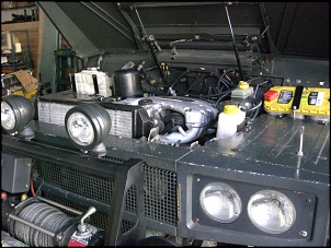

    Rodrigo é assim mesmo véio ... a gente fica em cima do bixo um tempão e só quem faz é quem sabe como é ...
    Hj to desde de 07:00h mexendo no meu e aparentemente não fiz nada pq estou mexendo nos detalhes e ajustes ... essas coisas não aparecem ... rs ...
    Qdo coloquei a bateria de 100A tive que mudar a posição do motor do limpador , alonguei a furação de fixação do capo pra ficar mais pra cima , poderia fazer isso tb no Predador ...
    Logo teremos mais uma vtr fora do estaleiro ...

    segue uma foto ...
    CAVESGO,
    O radiador de óleo está instalado aí desde que coloquei o CA e não tive problema com temperatura em função disso, mas sim porque ele pegou muito barro e ficou com a troca comprometida.
    Agora que não tenho mais o radiador ocupando o vão entre as logarinhas eu poderia colocar o radiador do CA lá me baixo, mas na trilha seria pior ainda, pois iria pegar barro muito fácil.
    Hoje o radiador está sobre a caixa de direção e fica na direção da grade dianteira.
