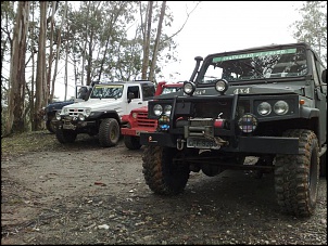

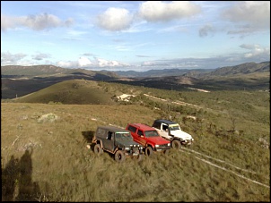

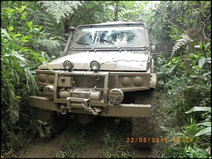

    Essa foi a primeira viagem com o motor novo e tive problemas de superaquecimento no motor em função do radiador original do Engesa não dar conta no 4.1 MPFI quando o motor está trabalhando em alta rotação.
    Fiz um teste mudando o mapa da injeção através da Fueltech para um opção do motor rodar no modo econômico (mistura menos rica que estava usando) e com isso a temperatura demorava muito mais para subir do que anteriormente.
    Assim que eu montar o diferencial de volta vou correr atrás de fazer um radiador sob medida para ganhar maior área de troca de calor para resolver esse problema de aquecimento.
    Fora isso esse motor ficou espetacular, pois sobe giro rapidamente e responde muito bem ao acelerador. Ele é muito silencioso e na estrada nem se escuta ele trabalhando.
    Outra coisa que eu gostei bastante foi o desempenho dos pneus no asfalto com recape VJ910 da Vipal, pois entre 100 e 110 km/h ele não trepida e o ronco dos pneus é o mesmo que eu tinha com os BF MUD depois de gastos. De 80 a 90 Km/h eles dão uma tremedeira mas acima disso vai redondo. A diferença com esses pneus em relação ao ronco é que eles fazem barulhos já em baixas velocidades, coisa que não ocorria com os BFs.
    Na trilha esses pneus são infinitamente melhores que os BF Mud e de mogo geral o desempenho do Engesa na trilha está muito bom, pois estou com uma redução muito forte 4.7:1 com o câmbio automático. Essa redução é ideal para as trilhas com pedras e grandes erosões.
