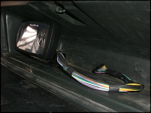

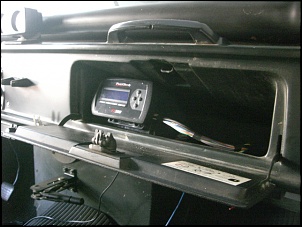

    2 - Local Módulo
    Decisão do cliente colocar dentro do porta luvas
    Tampa do porta luvas com chave e será mantido fechado e a chave guardada conosco.. hehe... brincadeira, vamos dividir o compartimento em 2, pq assim sobra um espaço onde os objetos não baterão na fiação do módulo
    Retirar o módulo e colocar de voltas várias vezes dará merda, o conector não foi feito pra isso...
    Ficará um chicote atrás com sobra pra puxar o módulo até o colo pra fazer ajustes etc
    A FT tem um suporte que coloca-se e tira-se por encaixe..

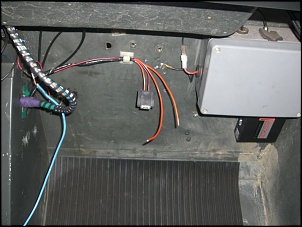

    Fala Rodrigo e gnecchi!
    Parabens pela engesa, que está muito bacana!
    É um desperdício colocar a FT dentro do porta luvas, ela informa uma série de parametros durante o funcionamento do motor e voltagem do sistema eletrico do carro, infos muito válidas e importantes na trilha e no uso do carro.
    No Devasso a SparkPro foi instalada ao lado do suporte da bateria, no local mais alto possível. Já fiz algumas trilhas e consequentes lavagens com a FT e até o momento só tive um "propreminha"...
    Logo após a instalação da FT fui ao Camel e enquanto estava aguardando e ajudando outros carros a passar por um atoleiro, o Devasso estava parado e desligado em uma descida. Após um pouco mais de uma hora fui até ele pois era a minha vez de tentar passar por lá e ao chegar perto escuto a ventoinha funcionando...Achei estranho, pois quem a aciona é a FT, que estava desligada. Entro no carro e dou na partida, o motor vira, vira e nada de sinal de vida.... Procuro o módulo da FT que estava provisóriamente fixado com "parafuso de rolo" sob o painel e lá não mais estava...
    O módulo havia se soltado e estava no assoalho do carro, atras do descansa pé do passageiro... Até aí tudo bem, o problema é que instantes antes havia chovido muito forte e se formou uma poça de água dentro do carro, bem onde estava a FT, submersa em não menos de 10cm de água e lama. Já imaginei que a i.e. tinha dado PT...
    O Seba tirou o modulo do carro, abrimos a caixinha dela e a deixamos sobre o motor do CJ do Walney durante uns 30 min. Voltamos a montá-la da caixinha, conectamos tudo e com os dedos cruzados dei a partida. Pegou na hora e não falhou nunca mais...
    A placa de circuito dela é toda resinada, o que a torna bastante resistente à água, mas ainda exige alguns cuidados.
    São apenas meus pitacos!

    Ok Patrão, pode deixar que pro futuro fazemos o upgrade da caixa estanque, porém antes vamos testar se esse lugar que pensamos não vai dar nenhum tipo de problema eletromagnético e afins.. na Camper depois que você rodou e que eu achava q estava perfeito, a ligação ainda foi toda alterada pra eliminar pequenas interferências e ficar realmente perfeita...
    Ramiro, bom relato.. na Camper que coloquei pandoo deixei no console e gostava das infos tbm... mas como o Marcos me disse.. qto mais botões, mais dedos pra fuçar, então melhor deixar no porta luvas pra não perder regulagens qdo for dar carona pro Rubens ou outro desses eletrodoidos...
    Sr Rubens, quando o sr. tiver um jipe, ele vai sair daqui carburado ou no máximo com aquele módulo que vc fez tanta propaganda.... e de mais a mais, vai falar do seu jipe no tópico dele, aqui estamos falando de outra categoria.. carro que anda, ou pelo menos andava antes de vir aqui pra oficina.. hehehe...
    A engesa tá com fio pra tud quanto é lado do chicote novo... segunda mando fotos.. hj to com preguiça de ir lá fotografar... o módulo tá fixado e tem cabo suficiente pra puxar de dentro do porta luvas até o colo do idiota q for regular ( aparentemente eu)

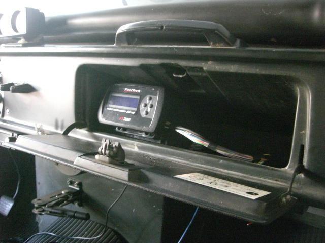

    Ramiro,
    Pode dar pitaco a vontade, afinal vc tem conhecimento de causa com a FT.
    Uma opção que podemos considerar válida é de colocar mais um suporte da FT no painel para eu tirar do porta-luvas e colocar no painel, assim posso acompanhar esses dados quando quiser.

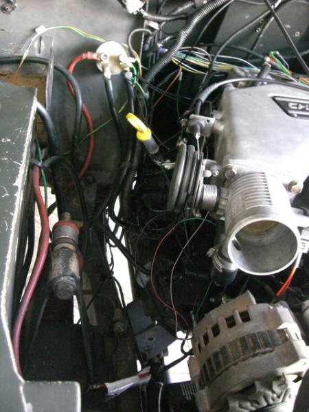

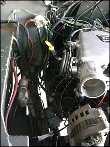

    Distribuidor já era... veja na primeira foto...
    O alternador está nos planos, mas não pra trocar até terça feira, já que quarta tem trilha....
    A propaganda da FT é melhor que o produto viu... to usando manual da Pandoo pra instalar a FT pq o próprio é bem ruim... e ainda somei o manual da GM que é o mais confiável..
    Agora, não achei onde ligar a sonda lambda, não diz nada no manual.... e tbm não achei o tópido de assistência da FT que tinha na geral, será que preciso trocar os óculos?
    A parte interna já tá ficando padrão instalação CJ CHECK-UP.. tiramos a ratoeira que o amigo do Rubens fez.... (mano não posso deixar passar nenhuma.... )
