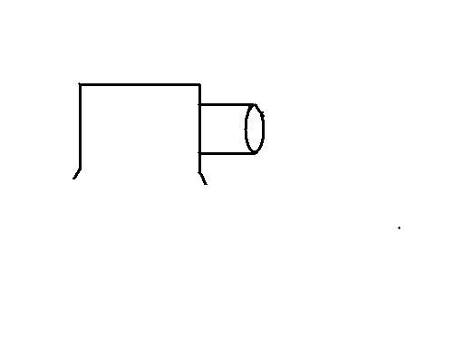

    Caro gnecchi!
    Mandei a mufla para vc, mais ficarei ate com vergonha, poi a qualidade da que te mandei, é bem inferior a que confeccionou....
    Mais não esqueça de abrir a caixinha, tem mais coisa dentro.
    Pense na possibilidade de fazer uma aba na parte inferior da mufla, ai coloca um o-ring para a vedação total, fica bom, pois no meu é assim. (vide desenho)
    Depois manda a feinha de volta!
    Kim.
    ps.: só estou com a mão esquerda na ativa!!!!!

    KIM,
    Já tinha notado na sua mufla que a base é maior para vedação
    Quando pedi para meu pai fazer a mufla, mandei um desenho inicial para que ele tivesse idéia do que eu precisava. Junto com o desenho mandei um 3E que peguei emprestado.
    Ele executou a mufla com algumas pequenas diferenças, mas com a mesma funcionalidade. Ele tinha um tubo de inox com o diâmetro um pouco maior que a entrada do 3E, por isso fez a base internamente e com isso não é visível.
    Preciso apenas passar muna casa de borrachas para comprar as vedações que sirvam no local
    []'s com uma cópia da sua mufla de inox
