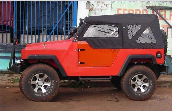

    opa Gnecchi, como q ta cara?
    deixa te especula uma coisa, eu to numa luta com minha capota, e vi q a sua na parte da frente ela fica encostada na gaiola... como q é a barulheira de lona batendo? a sua bate muito ou nao? pq o meu so tinha toldo encostado na gaiola, entao como era tudoa berto fazia um barulho infernal... queria uma opniao sua.
    pq la na atlantida tao querendo coloca uns arcos em cima da minha gaiola, e nao to gostando muito da ideia nao...
    abracos... qualquer coisa da uma olhada nas fotos q vc ve mais ou menos o projeto q estao fazendo nele. a capota4 é o q querem fazer mais ou menos, e o capota6 é como ficaria direto na gaiola.

    Guilherme,
    O Samir Habib aqui do fórum tem um engesa fase I com essa capota atlântida.
    Troque umas idéias com ele....
  • #238
    opa Caveso, poizé... eu fiz esta montagem atraves do samir... acapota é do dele e a porta tambem ehehehhe... so q... o samir nao tem gaiola, por isso q perguntei pro Gnecchi pra ver como q a capota dele se comporta com a gaiola. se tem batecao e tudo mais.
    pq eu nao conheco ninguem q tem gaiola e capota....

    zguilherme,
    Desculpe-me por não responder antes, pois estava sem acesso à internet.
    Seguinte,
    A capota realmente bate nas 2 travessas da gaiola que ficam entre o motorista e o zeca...... isso é mais perceptível na estrada, pois a movimetação de ar é maior.
    As travessas principais da minha gaiola são revestidas em neoprene alcolchoado, portanto não fica aquela batedeira.
    O local mais problemático é realmente a lona batendo nas travessas da frente, mas eu tenho uma receita que resolve esse problema
    Eu tenho aqueles travesseiros infláveis de acampamento e quando eu vou pegar estrada, inflo um desses e coloco entre as travessas e a lona, preenchendo o espaço e também e batedeira .
    A estrutura da minha capota tb é revestida em neoprene.
    Marcos Gnecchi

    UMMMMMMMMMMMMM Marcos, muito boa sua resposta... me esclareceu bastante, vamos ver o que vou fazer, afinal tambem penso em colocar estes alcochoados na gaiola....
    vou continuar estudando uma maneira... nao quero levantar muito a lona nao... vai q fica parecendo aquelas capotas de willys, no engesa nao combina.
    nao tem jeito
    obrigado meu amigo... abracos
