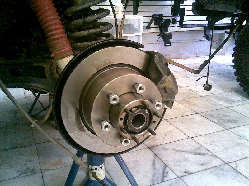

    Montagem do freio traseiro c/ semi flutuante
    Fotos do novo freio traseiro.....
    Disco rígido de Toy com pinça original do Engesa (Kombi)..

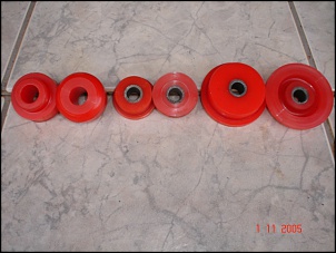

    Neste sábado fiz a primeira brincadeira com o Predator no barro depois dos últimos up-grades.
    O freio ficou excelente. Enfim a viatura para sem dar susto e sem travar o freio traseiro. Só precisa tomar cuidado para não estampar o zequinha desavisado no para-brisa!!!
    O que preciso fazer agora é trocar as buchas de PU, pois troquei há 2,5 anos atrás as originais de borracha pelas de PU (amarelo) fabricadas pela Damper. Já estou com shimming em função de desgaste de umas das buchas da barra longitudinal dianteira do lado do motorista.
    À princípio irei usar as buchas do Marcelo Buchli que são em PU vermelho e de formato diferente (com metal apenas no furo passante do parafuso de fixação) das buchas que estou usando atualmente (PU amarelo na configuração: Metal + PU + Metal)
    As buchas atuais até estão com o PU em perfeitas condições, mas uma delas está correndo dentro da barra longitudinal, o que indica folga entre o furo da barra longitudinal e o anel metálico externo da bucha de PU (conforme foto).
    Acredito que com as buchas do Marcelo esta possibilidade não existirá, pois em função do formato das buchas, elas fazem um sanduíche com a barra longitudinal, não havendo possibilidade de movimentação da bucha dentro da furação da barra.

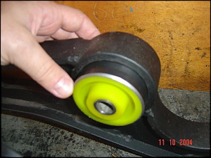

  • #153
    Marcão,
    Estou usando as buchas do Marcelo a 2 anos, e até agora estão perfeitas
    Uma dica/teoria , ia fazer mas acabei me acomodando
    Se for utilizar mais em trilhas use as cogumelo do tensor da F-4000 (borracha) em vez da de PU, digo isso pq o PU é bem mais duro que a borracha, e ja vi (não me lembro onde) um braço de engesa trincando proximo a rosca,
    No momento de torção em uma trilha o PU força bem mais esse ponto, no asfalto a VTR fica otima, firminha, estável, maravilha...mas da uma travadinha no curso.
    Com a de borracha vai ficar um pouco mais "molenga" heheheh mas melhor no off-road, apesar do erro no projeto original
    um topico antigo: http://www.4x4brasil.com.br/forum/sh...?t=2385&page=7
    Foto com as de PU(e a extinta estabilizadora ):

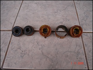

    Quanto as buchas, troquei a algum tempo, segue fotos das velhas e das que foram colocadas.
    Kim.
    Miniaturas de Anexos Miniaturas de Anexos -buchas-velhas.jpg   -buchas-novas-4.jpg
