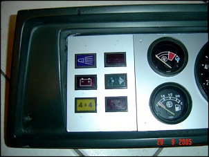

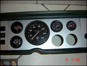

    Estou com o painel do Predator desmontado e já comecei a montá-lo de acordo com o novo projeto.
    O painel só vai voltar pro lugar depois que a instalação elétrica estiver pronta.
    Conforme projetado inicialmente, o painel terá 03 módulos, sendo de:
    Sinalizadores;
    Instrumentos;
    Chave de Tecla, tomadas 12V, botões de acionamento do Rancho e Afogador/Partida frio.
    nas fotos abaixo já dá pra ter idéia de como ficará depois de montado.
    Estou procurando a tampa para o porta-luvas !!! mas não sei que carro é. Achei na Rota4x4, mas tá muuuiiito caro. Conforme for eu farei uma tampa em Alucobond mesmo
    Miniaturas de Anexos Miniaturas de Anexos -painel_inteiro_-_sem_porta-luvas_103.jpg   -m_dulo_de_chave_de_tecla_691.jpg   -m_dulo_de_instrumentos_407.jpg   -m_dulo_de_sinalizadores_137.jpg

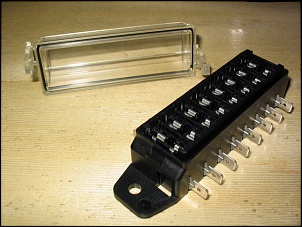

    Hj pela manhã aproveitei que estva no centro de SP e fui procurar Caixa de Fusível .....
    Rodei a toda a Santa Efigênia e depois a Duque de Caxias... pergunta daqui e de lá onde eu poderia encontrá-las e me indicaram o número 314 da Duque de Caxias. Heis que enfim achei a caixa que fusível que eu estava procurando só que pra ajudar, eu queria 2 e o cidadão só tinha 1
    Pelo menos agora já sei onde encontrá-la. Ela é bem selada, pois possui um anel de vedação que evita entrar poeira e água.
    Se alguém tiver interesse nessas caixas de fusíveis e outros compomentes de auto-elétrico.. aí vai os dados da loja:
    ICEA
    Avenida Duque de Caxias, 314 - CEP 01214-000 - São Paulo - SP
    Fone/Fax: (11) 3331-6871

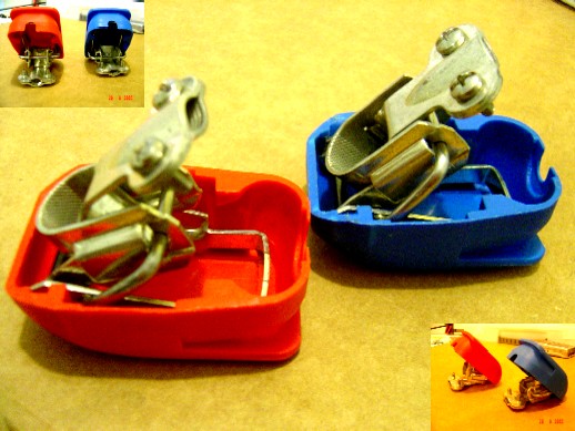

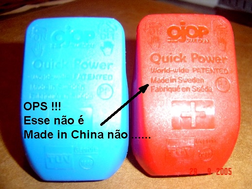

    Irei instalar nos terminais de bateria um conector que servirá como chave geral (apesar de eu tb ter a chave geral). Usamos bastante esse tipo de terminal para baterias de embarcações.... é bem legal e produto de boa qualidade.

  • #82

    Show esses terminais, que mau lhe pergunte..... $$$$??
    L$17 !!!! vale quanto pesa
    Achei esses terminais no supermercado de auto-peças Voly..... Tb tem desses terminais na loja da REGATA (Av. dos Bandeirantes), mas lá deve custar uns L$100 pois é loja de artigos náuticos
