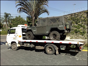

    E lá se foi a jaca pra oficina receber a FT !!!

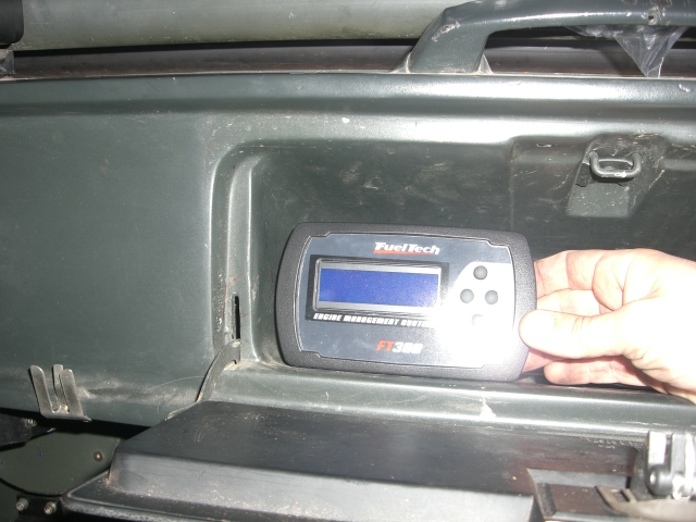

    Angustia resolvida.,, bicos de alta impedância, então não precisa do Peak and Hold.. a FT toca os bicos diretamente.. ufa... salvamos 500 latas...
    Obrigado Bosch e Gnecchi , cada um procurou em seus arquivos pra confirmar nossas medições!
    Aqui já não resta nada mais de RACE nem de DISTRIBUIDOR...
    Seguem fotos do local onde ficará a FT e tbm o spark pro
    Foi a posição melhor com maior distância pra evitar interferências...
    Seguimos trabalhando...
    Miniaturas de Anexos Miniaturas de Anexos -cimg2843.jpg   -cimg2844.jpg   -cimg2845.jpg
    Rodrigo,
    Acho que neste local a Spark Pro está muito baixa, portanto sugiro instalar do lado do motorista, o mais alto possível.

    confiram apenas se o sparkpro tem algum tipo de vedação, se for como me lembro é quase selada, nada que uma daquelas colinhas de silicone quente (que não fere o produto) na saida dos fios da caixa, não SELE ela...
    Concordo que no chão (quase) do engesa o zeca pode acabar chutando a peça e dai já viu...
    Quanto a Fueltech, se conseguir fazer um sistema que seja possivel RETIRAR ela do painel para o gnecchi levar junto caso parado na rua, é o ideal, além de impossível ligar o carro sem ela, mais seguro contra roubo da própria (em tempo o IOST preparador sempre sugeriu assim que seja retirado caso fique na rua). A parte ruim é o borne do chicote que num é bem feito rpa ligar e desligar direto, masss
    Não colocaria no porta luvas... (pode ser necessário olhar alguma info rapida... e o gnecchi vai querer brincar com isso tenho certeza)
    PS - O Zeca pode jogar o game boy advanced enquanto vc faz trilha... problema se ele "perder alguma vida" no joguinho eheheheh

    Considerações
    1 - Lugar da SparkPro
    Cogitamos colocar no porta luvas: problema interferência
    Cogitamos colocar ao lado da caixa do rancho: mesmo problema
    Cogitamos colocar do outro lado do túnel: Problema, fiação fica muito longa e teria que passar próximo aos fios do bico, que estão do lado esquerdo, daí... risco de interferência
    Cogitamos colocar dentro do cofre: ficamos com medo da água, a caixa não é assim tão frágil, é metálica, etc, porém, em trilha sabe como é...
    Cogitamos colocar abaixo da caixa do rancho bem encostada na lateral: Como fica na direção da gaiola é difícil de colocar o pé naquele lugar ou chutar... , água no assoalho com mais de 20 cm é difícil, interferências? só testando, espero que não...
    2 - Local Módulo
    Decisão do cliente colocar dentro do porta luvas
    Tampa do porta luvas com chave e será mantido fechado e a chave guardada conosco.. hehe... brincadeira, vamos dividir o compartimento em 2, pq assim sobra um espaço onde os objetos não baterão na fiação do módulo
    Retirar o módulo e colocar de voltas várias vezes dará merda, o conector não foi feito pra isso...
    Ficará um chicote atrás com sobra pra puxar o módulo até o colo pra fazer ajustes etc
    A FT tem um suporte que coloca-se e tira-se por encaixe..
